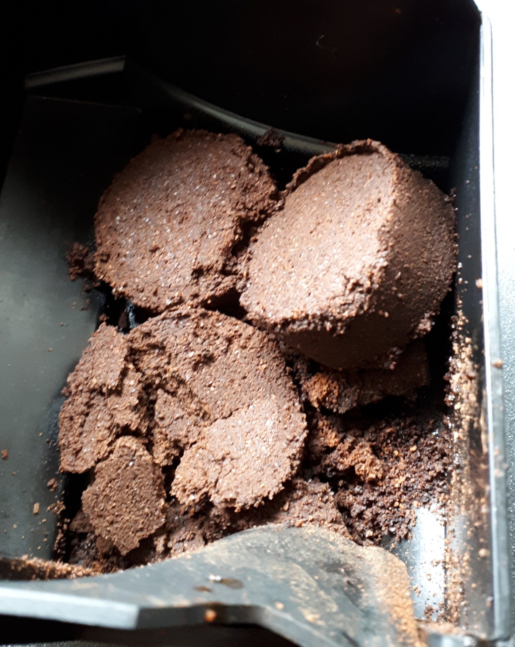

      Der Trester ist auch mit ca. 30mm ungewöhnlich dick.
        995,6 kB, 1.037×1.302, 565 mal angesehen
    • Das sind Tabs eines gut funktioniernden Mahlwerks.
      Kann gerade nichts erkennen was nicht in Ordnung wäre.

      Abgenutzte Mahlsteine machen eine geringere Mahlmenge und verändern die Beschaffenheit der Körnung.
      Eine normale Mühle einzubauen wird nicht funktionieren, die Mahldauer ist einfach zu kurz, um auch nur eine annähernd ausreichende Mahlmenge zu erzeugen.
      Der Tresterkuchen sieht auf den Bildern wirklich wünschenswert aus, wenn dann noch Wasser mit den entsprechenden Eigenschaften (Druck/ Temperatur) durchfließt, wüsste ich nicht, warum der Kaffee viel zu stark ist...
