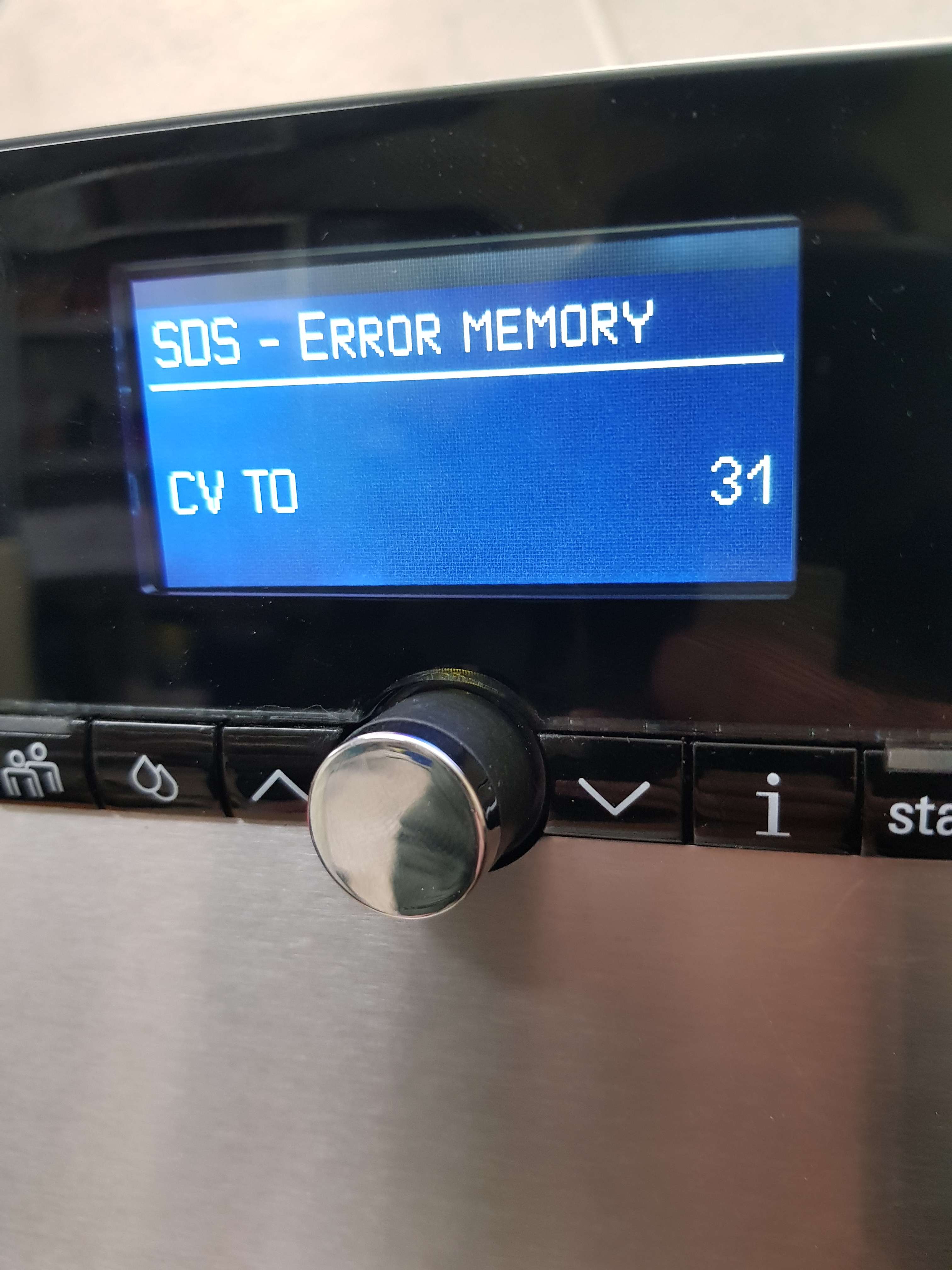

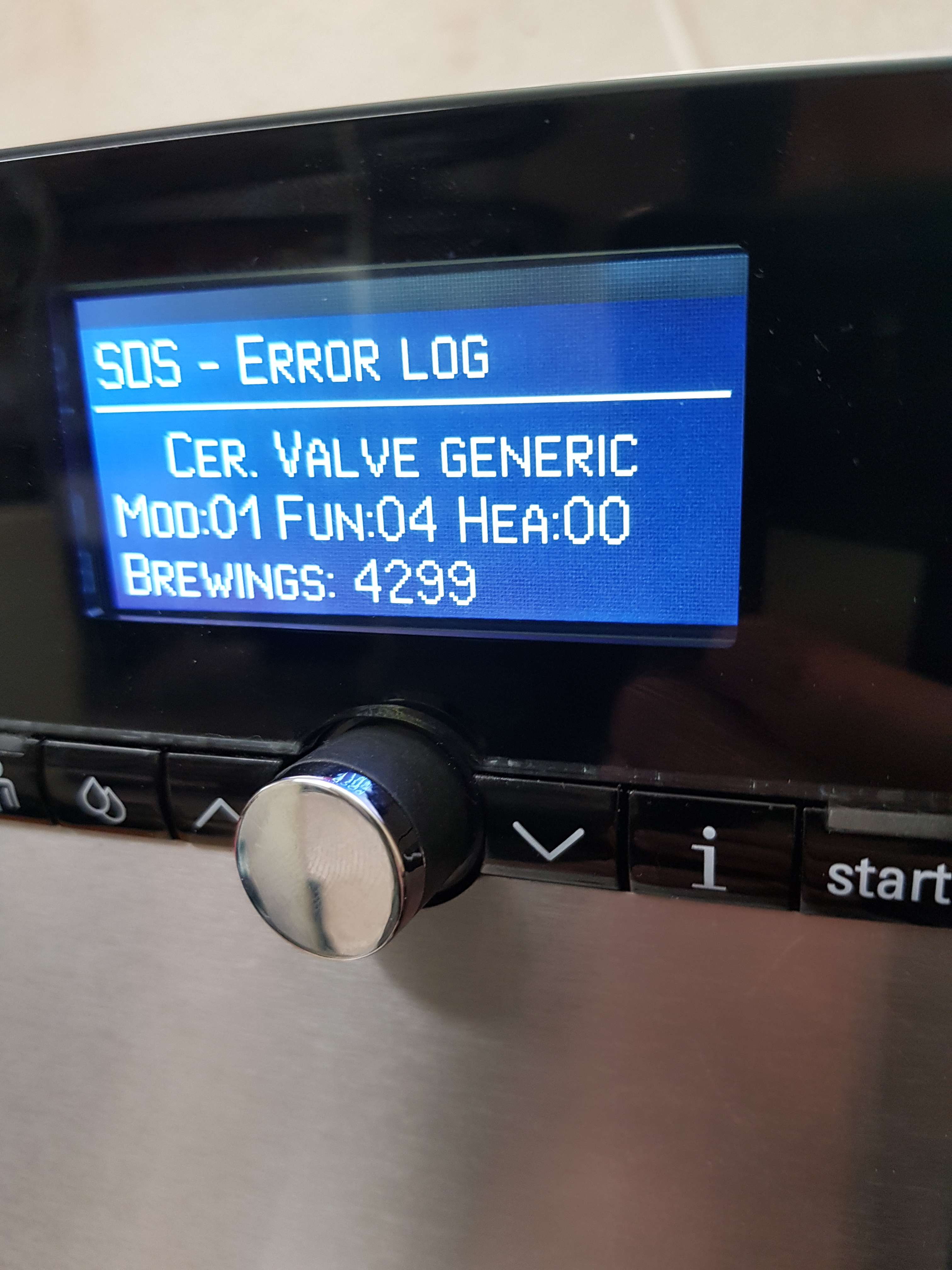

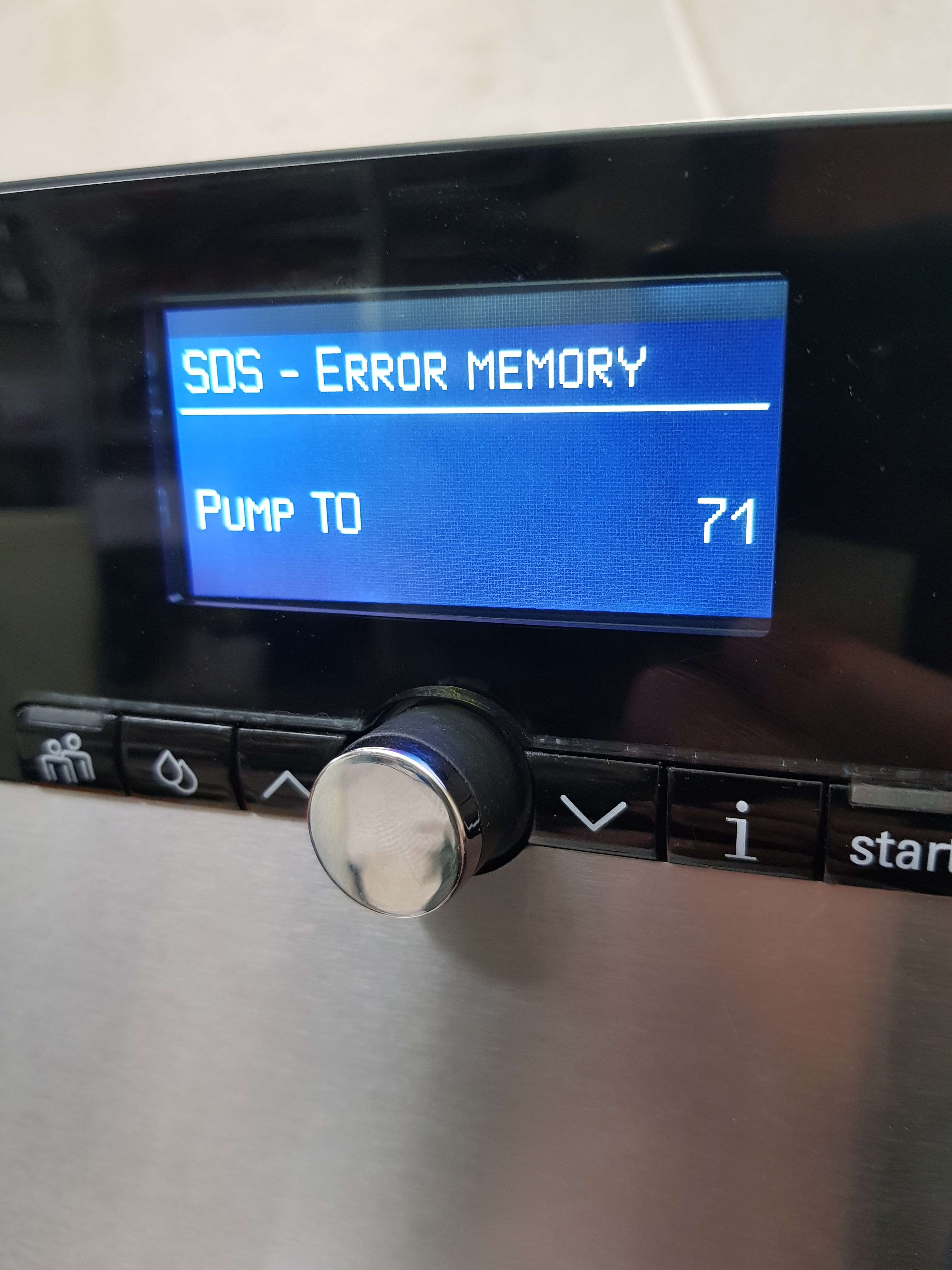

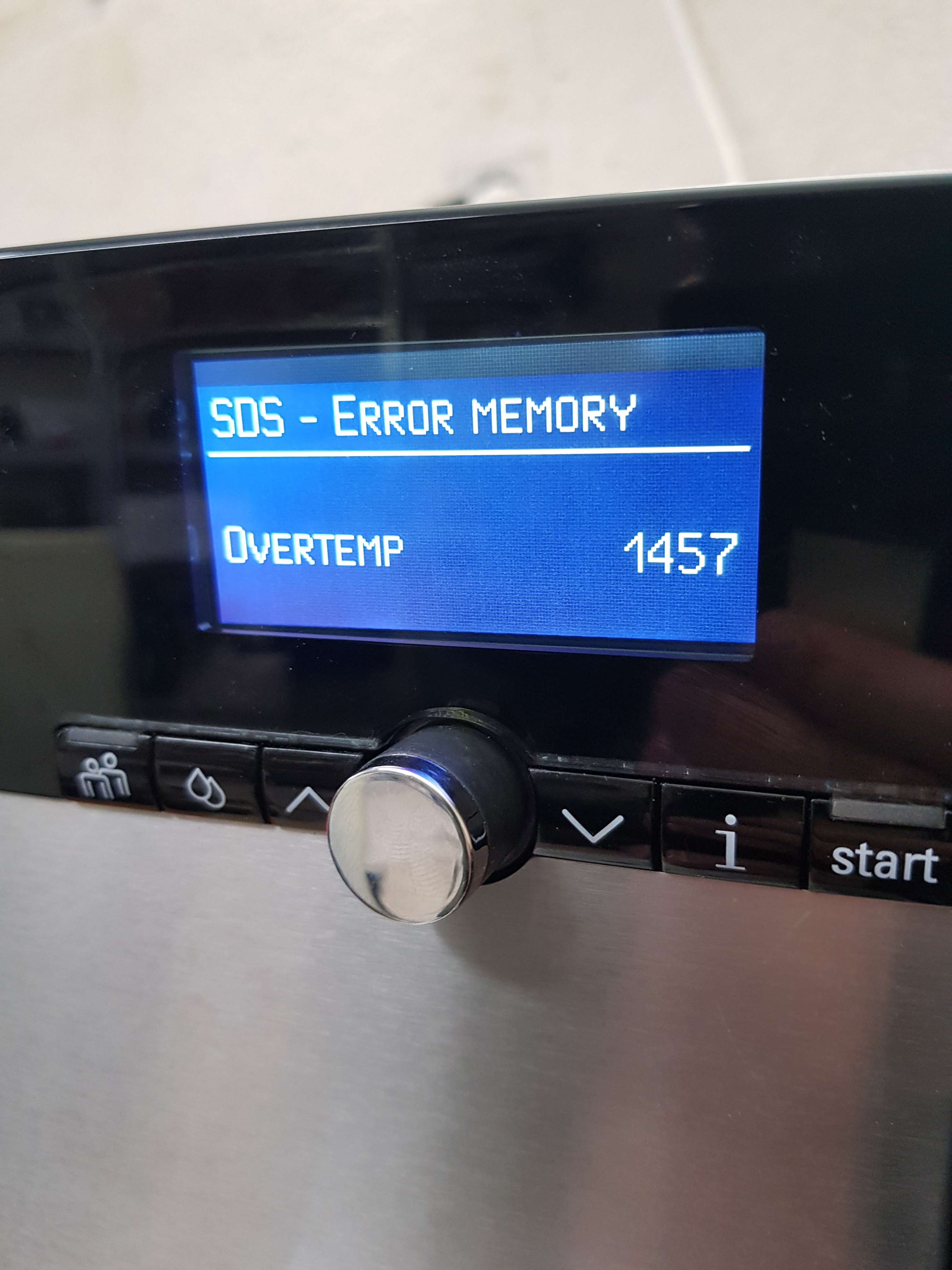

    • Sorry dass ich so spät antworte. Dachte ich werde erfolgreich, leider nicht :( . Die Woche von Siemens ein Antwort bekommen, dass die für 250€alles wieder gut machen :D .
      Also Gerät (EQ8) habe ich komplett zerlegt und gereinigt, schaut alles O.k aus.
      In Servicemenü hatte ich BH, Mahlwerck und Pumpe getestet, scheint alles funktionsfäig zu sein.Erkennt auch alle Sensoren.
      Trotzdem ca. 1 min. nach dem Start erscheint "Bitte Gerät Neu Starten" :cursing:
      Ich füge paar fotos von Error Memory, vielleicht kennt sich jemand aus?
      Gruß Juri

    • Hallo Juri,
      nun zu der Erklärung der Fehler :
      Overtemp :
      Übertemperatur, Temperatur während Brühung > 128°C
      Übertemperatur, Temperatur während Dampf > 145°C
      Übertemperatur, Temperatur während Heißwasserbezug > 125°C
      passiert bei Siemens auch wenn man Kaffeetemperatur auf Max hat.
      Pump TO :
      Pumpe Time-out; kein Wasserfluss für 3 Sek.
      Jetzt wirds aber interessant :
      CV TO:
      Keramik-Ventil Time-out; Keine Signale von Statusschaltern
      Dieser Fehler löst die Anzeige "Störung bitte Hotline anrufen" aus !
      Und der Errorlog sagt noch aus:
      Keramikventilstörung bei MOD:01 ( Einschaltspülen )
      bei Brühvorgang 4299
      Zuerst also Keramikventil prüfen, dies kann man auch im SDS Menü ansteuern, ich denke aber das Ding dreht sich kein Millimeter !
      Danach kann man Overtemp mal angehen.
      Pump To kann auch mit dem Ventil zusammenhängen.
      Ich hoffe hiermit geholfen zu haben.
      Gruss Alex

    • Hallo Andromeda,
      dank Dir der FAll ist gelöst :thumbsup:
      Du hast recht, das war Keramik-Ventil an allem Schuld. Ich habe heute vom Komtra ein Ventil bekommen und gleich eingebaut.
      Der scheint mir ziemlich laut zu sein. Vielleicht nach entkalken wird leiser.
      Bis nächtes mal :D
      Gruß Juri
