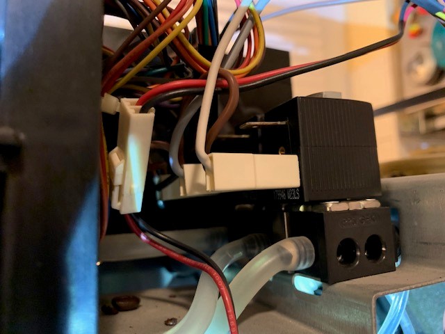

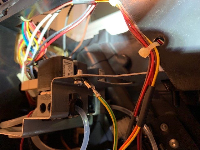

Hallo!
Ich mache mir gerade eine X7 für meine Arbeit fertig.
Nachdem ich mich in die Materie Impressa E,C,F-Serie gut eingefuchst habe, hatte ich mich dank "Pauels" fantastischen Thread auch an die X herangewagt, was damit kein Problem darstellt.
Nun habe ich doch ein Verständnisproblem:
Die drei MV sind ja zuständig für: Dampf in die Nase für Cappu, Dampf/Wasser für den Hahn und Druckausgleich in den Kondensator, der flache weiße Kasten an der BG.
In zuvor revidierte X7 hatten alle drei MV logischerweise einen Eingang und Ausgang.
Bei mir ist am mittelren MV nur ein Ausgang zu sehen, aber kein Eingang? Es liegt aber mit dem Äußeren unmittebar zusammen, gibt es hier eine Verbindung untereinander?
Gruß Nils
