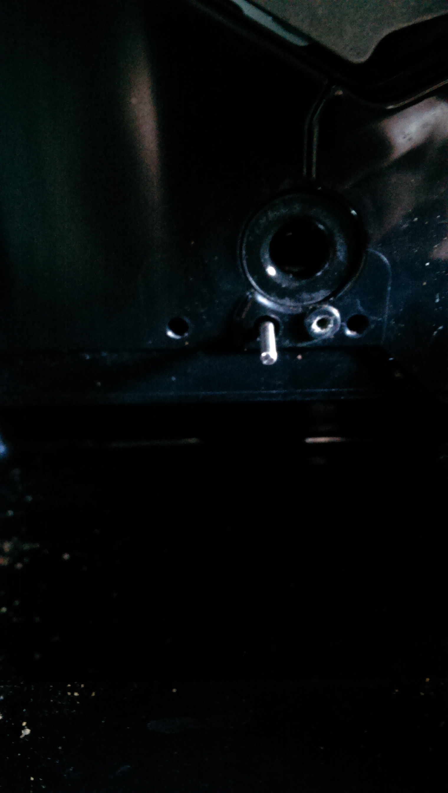

      danke für die Rückmeldung. Bevor ich die Brüheinheit nochmal zerlege, um dies zu überprüfen, nochmal die Frage bezüglich Drainageventilmotor.Ist das die Grundstellung des Ventils? Der Metallstift steht 13 mm aus dem Gehäuse heraus, siehe Bild.

    • Ja,
      wenn er nicht verfährt, ist entweder der Motor (häufig)
      oder die Elektronik (selten) defekt.
      Manchmal gelingt es den Motor durch zerlegen, reinigen
      und neu fetten wieder gangbar zu machen. In welcher
      Gegend bist Du zuhause?

      habe jetzt einen Bezug simuliert und der Stift bleibt konstant ausgefahren. Somit geht das ganze Wasser in die Auffangwanne. Daher wurde auch das Kaffeepulver immer komplett trocken in den Auswurf befördert.
      Werde jetzt den Motor ausbauen und schauen ob da noch was zu machen ist. Ansonsten werde ich nach Ostern einen Neuen bestellen.Über das Wochenende habe ich mehr Zeit.

      wenn Du den Motor draußen hast, siehst Du, dass der schwarze
      Deckel mit 4 um ca. 30° umgeschlagenen Metallaschen gehalten
      wird. Diese einfach senkrecht biegen und den Deckel nach oben
      abnehmen. Vorher aber markieren in welcher Lage der Deckel
      zum Motorgehäuse aufgesetzt ist!
      Dann kannst Du das Innere - insbesondere den eigenartigen
      axialen Schneckentrieb (keine Ahnung wie das richtig heißt) -
      gründlich reinigen und mal neu fetten. Achte darauf, dass beim
      Zusammenbau die Stange nicht zu weit eingefahren ist. Ideal
      wäre, wenn sie so ca 14 mm herausschauen würde.
      (Edit: Bei der ENA micro sind es nur ca. 7,5mm, da diese den DV
      Motor mit dem kurzen Stößel hat)
      Die Metallzungen auch nicht weiter umklopfen wie es vorher
      war (30-45°), sonst geht der schwarze Deckel kaputt.

      habe jetzt den Drainagemotor ausgebaut , durch Aufbiegen der 4 Metalllaschen geöffnet, die Spindel gefettet und dann mehrfach manuell durchbewegt. Dann wieder zusammengebaut (Stift 14mm harausstehen lassen) und eingebaut. Funktionstest, hurra, sie funzt wieder. Ich hoffe da bleibt jetzt so. Fazit: Durch den blockierten Darainagemotor wurde das Wasser immer direkt in die Auffangschale gespült.

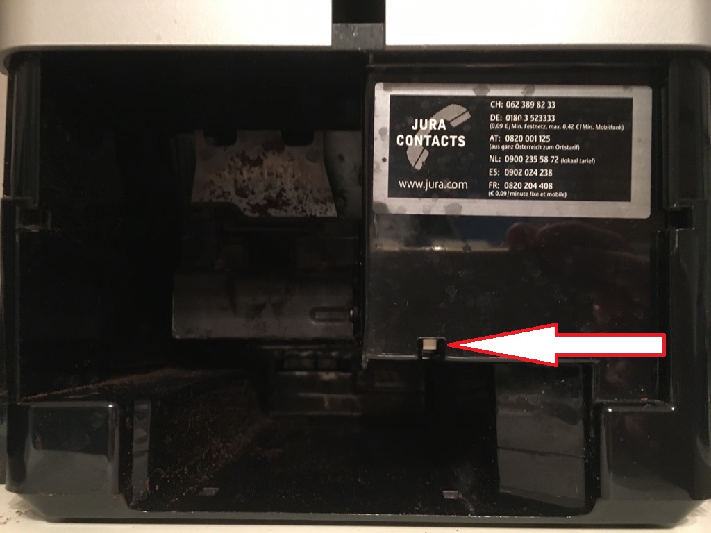

    • Ich habe hier auch noch eine Micro 9 stehen.
      Ich meine, dass man die auch ohne Tropfschale betreiben kann, wenn man den Schalter innen (siehe Pfeil) manuell betätigt.
      Dann kannst du mal bei laufendem Betrieb die Brühgruppe beobachten und vielleicht auch ein Video machen.
