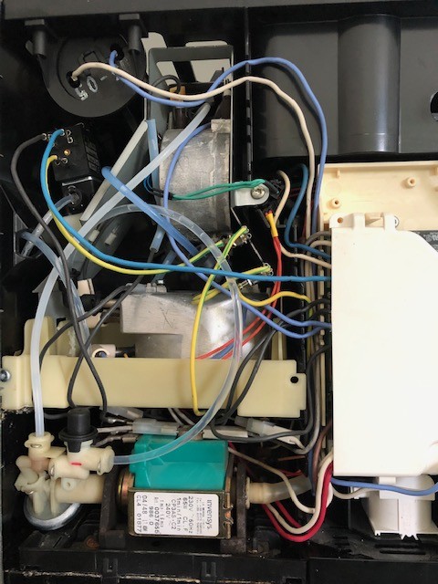

    • Wasser läuft einwandfrei aus dem Tank beim manuellen Test. Kann ich den Schlauch vor der Pumpe einfach abziehen? Ich hab es mal sachte versucht aber der sitzt ziemlich fest :?:
      Heißwasserbezug ist auch einwandfrei.
      PS: hab‘s geschafft. Wasser plätschert raus.
        93,16 kB, 480×640, 169 mal angesehen
      Dieser Beitrag wurde bereits 2 mal editiert, zuletzt von GorFi ()
    • Geschafft, Wasser plätschert raus. Hab oben ein Foto eingefügt. Ein Schlauch sieht irgendwie milchig/verkalkt aus. Hab einen Draht rein gedrückt und das ging aber.
      Hab jetzt noch mal gespült. Beim ersten Mal ging’s ganz ok und dann wurde es wieder weniger.
      Dieser Beitrag wurde bereits 1 mal editiert, zuletzt von GorFi ()
    • Mmmmh... Okay... Dann frag ich mich, warum sich die Pumpe so anhört, als wenn sie zu wenig Wasser bekommt!?
      Was genau meinst du damit? Kam anfänglich Wasser beim Spülen aus dem Auslauf?
