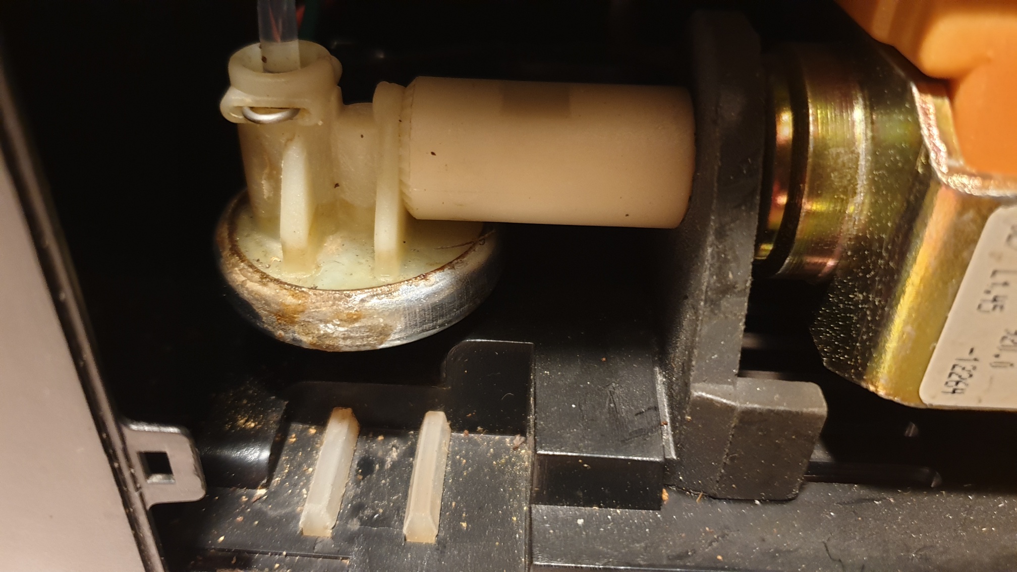

Hersteller: Jura | Typ-/Modell: Impressa F90 | ca. Baujahr: 2004
meine F90 hat fast plötzlich die Funktion beim Kaffeebereiten eingestellt. Während die erste große Tasse noch ganz normal gefüllt wurde, wurde die zweite nur noch zu 1/3 befüllt. Mittlerweile tröpfelt es nur noch aus dem Auslauf.
Daraufhin habe ich verschiedene Komponenten geprüft. Die Maschine hat so gut wie keine Kalkablagerungen.
Was ich bisher gemacht habe:
- Auslauf gereinigt
- Thermoblock ausgebaut --> funktioniert, wird heiss, ist durchgängig, kein Kalk
- Schlauch hinter dem Thermoblock abgezogen, bei der Kaffeebereitung kommt Wasser durch, über den Druck kann ich aber nichts sagen. Es läuft mehr so raus oder muss es raus spritzen?
- Brühgruppe komplett zerlegt --> sauber gemacht und neue Dichtungen rein
Fazit: es kommt immer noch kein Kaffee raus. Schaut man nach einem kompletten Bezug von oben in die Brühgruppe rein, so sieht man trockenes Kaffeemehl
Meines Erachtens könnte es jetzt nur noch der Membranregler oder/sein die Pumpe sein.
Wie kann ich feststellen, welches von beiden Teilen defekt ist?
VG
Richard
PS: ich hänge ein Bild vom Membranregler an, der sieht irgendwie korrodiert aus
