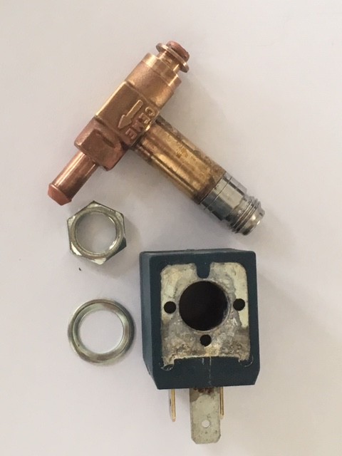

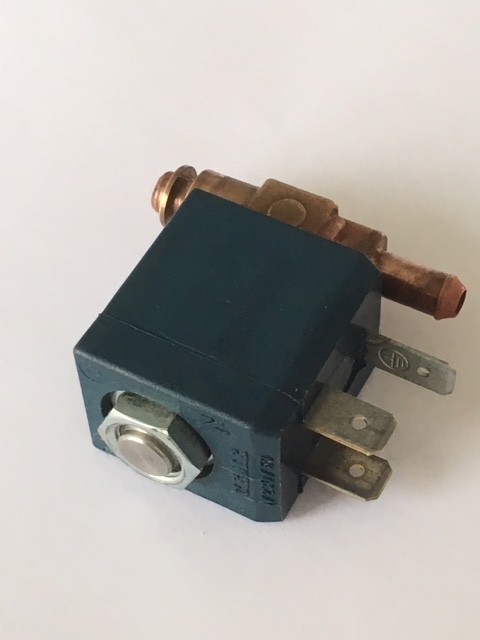

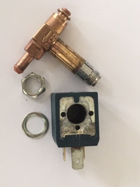

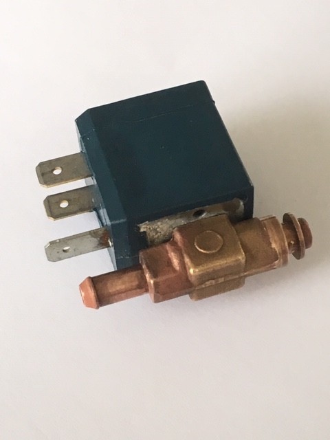

      Stelle man ein Bild vom MV ohne die Spule ein.
    • So sieht das aus. siehe Anhang. Kannst Du was darauf sehen? Wie gesagt, ich kann durchpusten, damit kaputt?
      Versuch ohne MV war wg. der Zeit, um das zu testen - Maschine zerlegen, Wohnzimmertisch belegen, Frau beruhigen, Teil bestellen, 2 Tage warten, einbauen, nächsten Fehler eingrenzen, nächstes Teil einbauen ... und immer porto, das läppert sich und dauert. Deshalb dachte ich wenn ich das MV überbrücke und es geht weiß ich wenigstens das ich nur das MV brauche und dann fertig bin. Und muss dann nicht anschließend noch auf ein neues DV warten (nachdem ich in das alte einen premium Dichtsatz plus Porto plus Arbeit und Zeit versenkt habe). Also Fehler eingrenzen und Lösung verifizieren.

    • Das Ventil muss auf jeden Fall neu:
      komtra.de/siemens-ersatzteile/…esso-bosch-benvenuto.html
      Du kannst sehen, dass der Kragen für die Dichtung (bei der defekten Klammer)
      nur noch ca. 1/2 so hoch wie bei einem neuen Ventil ist. Das ist weggebröselt.
      Evtl. verhindert ein Messingrückstand auch das ordnungsgemäße Schließen
      des Ventils.
      Wenn das nicht wäre, könnte man mit einer Rohrzange den silbernen Kopf
      vom Ventil einmal rausschrauben und sich das Innere des Ventils zu Gemüte
      führen.
      Ich sehe auch Wasserspuren an der Magnetspule. Nicht selten ist in solchen
      Fällen auch ein elektrischer Defekt vorhanden. Bekommt die Spule dann wann
      die soll (ACHTUNG DAMPF) auch 230V Spannung?
      Ansonsten kannst Du das testweise schon mal für ein paar Bezüge blockieren.
      Im schlimmsten Fall wird ein Schlauch platzen, aber viele Leute bekommen gar
      nicht mit, wenn beim Ausschalten bei "Achtung Dampf" gar kein Dampf mehr
      kommt weil das Ventil defekt ist. Das merken die auch oft erst beim nächsten
      Entkalkungsprogramm wenns nicht mehr richtig geht.
