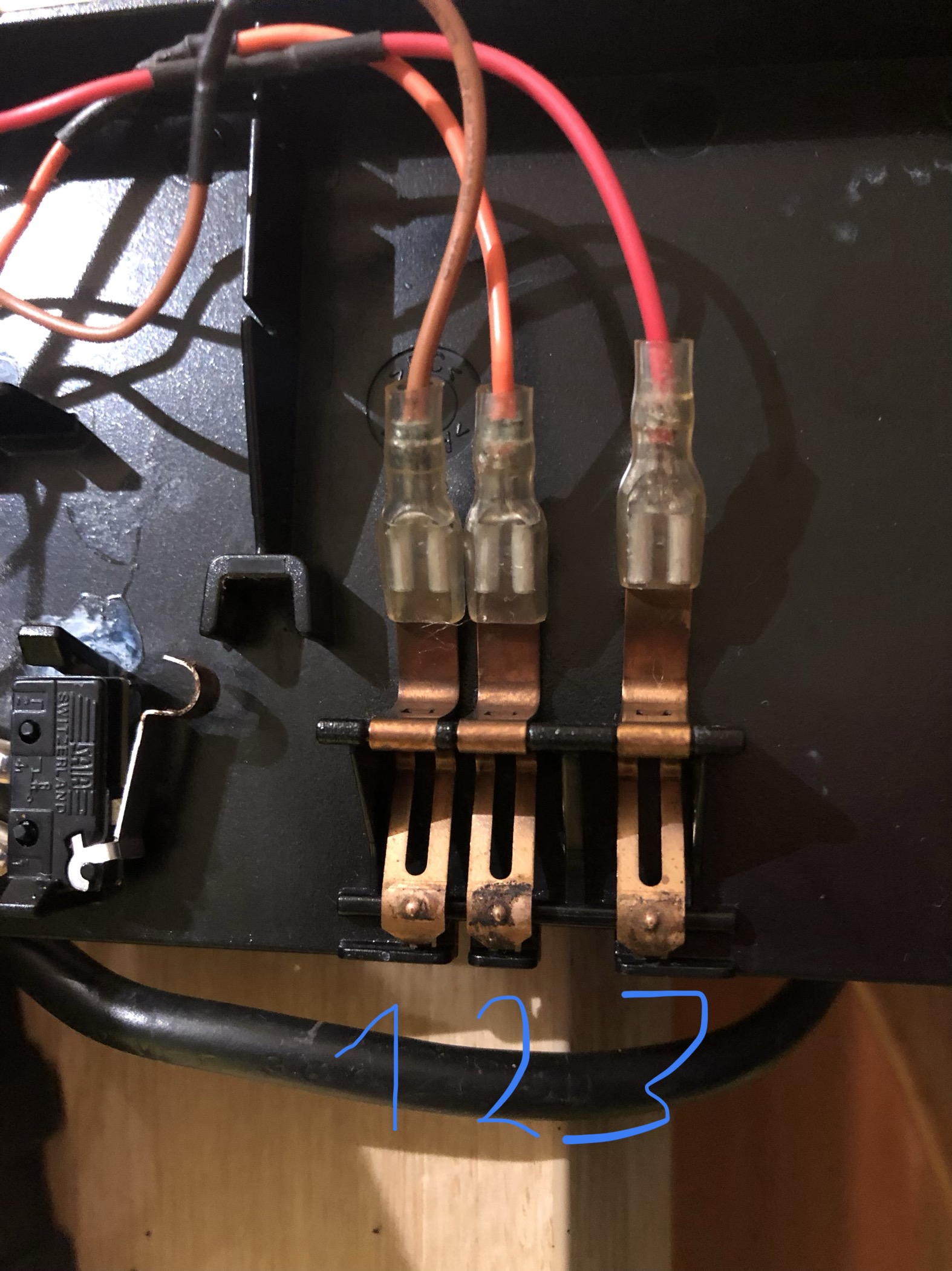

      meine B70 zeigt nachdem ich sie neulich etwas "geflutet" hatte (Wasser ist hinten über geschwappt auf die Kontakte) nur noch "Schalen Leeren" an.
      Hab dazu heute einmal die Kontakte rausgebaut und gut gereinigt. Leider hat sich an der Anzeige nichts geändert.
      Was kann das noch sein?
      VG
      Pascal

      Danke @BlackSheep. Ich hatte die Federn gut gesäubert und getrocknet. Die Maschine stand jetzt auch seit Donnerstag still - aber zeigt dennoch "Schalen Leeren" an. Kann da noch was anderes kaputt sein? Welche der 3 Kontakte müssen denn geschlossen sein - dann mess ich mal den Durchgang.
    • Die beiden nebeneinander müssen Kontakt haben sonst kommt Schale fehlt
      Der mit etwas Abstand darf mit keinem der anderen einen Schluß haben sonst
      kommt die Meldung Schalen leeren (messe auch mal den Widerstand der Bleche
      gegeneinander).
      gegeneinander).
      Also der Wiederstand der beiden nebeneinanderliegenden (1,2) zueinander liegt bei 16MOhm.
      1 und 3 bei 8MOhm, 3 und 2 bei 1MOhm.
