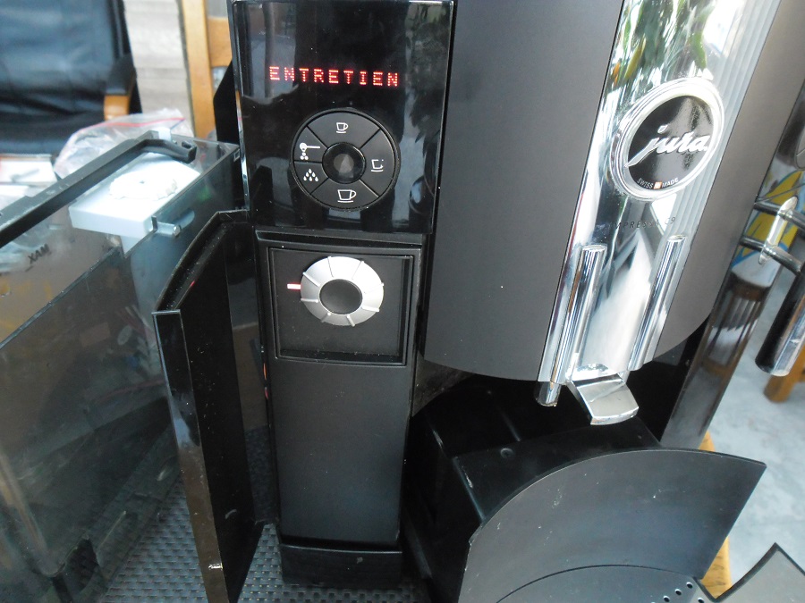

      Nach dem Einschalten der Maschine ist der Wartungsservice aktiviert + Die Anzeige leuchtet am Drehschalter. Die Maschine reagiert nicht mehr. Auch wenn ich das Tablett oder den Wassertank entferne, wird keine Meldung angezeigt. Denken Sie, dass der Jura die Maschine aus Wartungsgründen blockiert?mercial

      die Jura-Maschinen der C-Serie blockieren nicht
      aus Wartungsgründen - nur aufgrund von Defekten
      bzw. Störungen.
      Da mir die Sprache und somit auch die Meldung
      "ENTRETIEN" der Maschine nicht geläufig ist, kann
      ich nichts groß zur Hilfestellung beitragen.
      Möglicherweise ist damit "Spülen" gemeint. Aber
      dann müsste bei einem Druck auf die Spülen-Taste
      die Pumpe anlaufen.
      Wenn damit "Störung" gemeint wäre, müsste im Wechsel
      eine Zahl (z.B: 5) kommen. Das würde auch wieder
      weiter helfen.
    • Entretien heisst "Wartung". -soviel kann ich Dank Google beisteuern.
      Ich kenne die C9 relativ gut. Aber die Meldung "Wartung" ist mir unbekannt...

      @ matuszak gilles la machine fonctionnait-elle avant?
      Est-ce qu'il s'allume en alternance sur l'écran? "Presser Entretia"
      Ensuite, le bouton "Rincage" doit être enfoncé. C'est le bouton sur le côté gauche. Au sommet de la machine. Cela ressemble à un triangle de points (gouttes d'eau).
      Veuillez remplir le réservoir, insérez le tiroir, allumez la machine et appuyez sur la touche "Rincage"
      bitte nur in einem Beitrag schreiben.
      @BlackSheep kannst Du den anderen Post dann entfernen bitte oder zusammenfügen? Danke
      @matuszak gilles hat die Maschine denn vorher funktioniert?
      Leuchtet es abwechselnd im Display? "Presser Entretien"
      Dann muß die "Rincage" (Spülen) Taste gedrückt werden. Das ist die Taste auf der Linken Seite. Oben an der Maschine. Es sieht aus wie ein Dreieck aus Punkten (Wassertropfen).
      Tank bitte auffüllen, die Lade bitte einschieben und dann die Maschine bitte einschalten und die "Rincage" Taste drücken.

      Hallo Apejovic Danke für deine Vision von Dingen, die ich gemacht habe, als du mir von dem Drehschalter erzählt hast. Es wechselt die Programme ohne anzuhalten. Ich denke, um diesen Knopf oder die elektronische Karte zu ändern !!!!!! wann denkst du
      Dieser Beitrag wurde bereits 1 mal editiert, zuletzt von matuszak gilles ()
    • Le commutateur rotatif semble être défectueux. Il semble être pressé en permanence.
      C'est pourquoi la machine est bloquée dans le menu.
      Vous pouvez essayer de réparer les dégâts vous-même.
      Le commutateur rotatif n'est pas disponible en tant que pièce détachée du Jura. L'appareil devrait être envoyé au Jura.
      Der Drehschalter (Rotary Switch) scheint defekt zu sein.
      Er ist scheinbar dauerhaft gedrückt. Deswegen steckt die Maschine im Menü fest.
      Sie können versuchen den Schaden eventuell selbst zu reparieren.
      Den Drehschalter gibt es nicht als Ersatzteil von Jura. Das Gerät müsste zu Jura eingeschickt werden.
