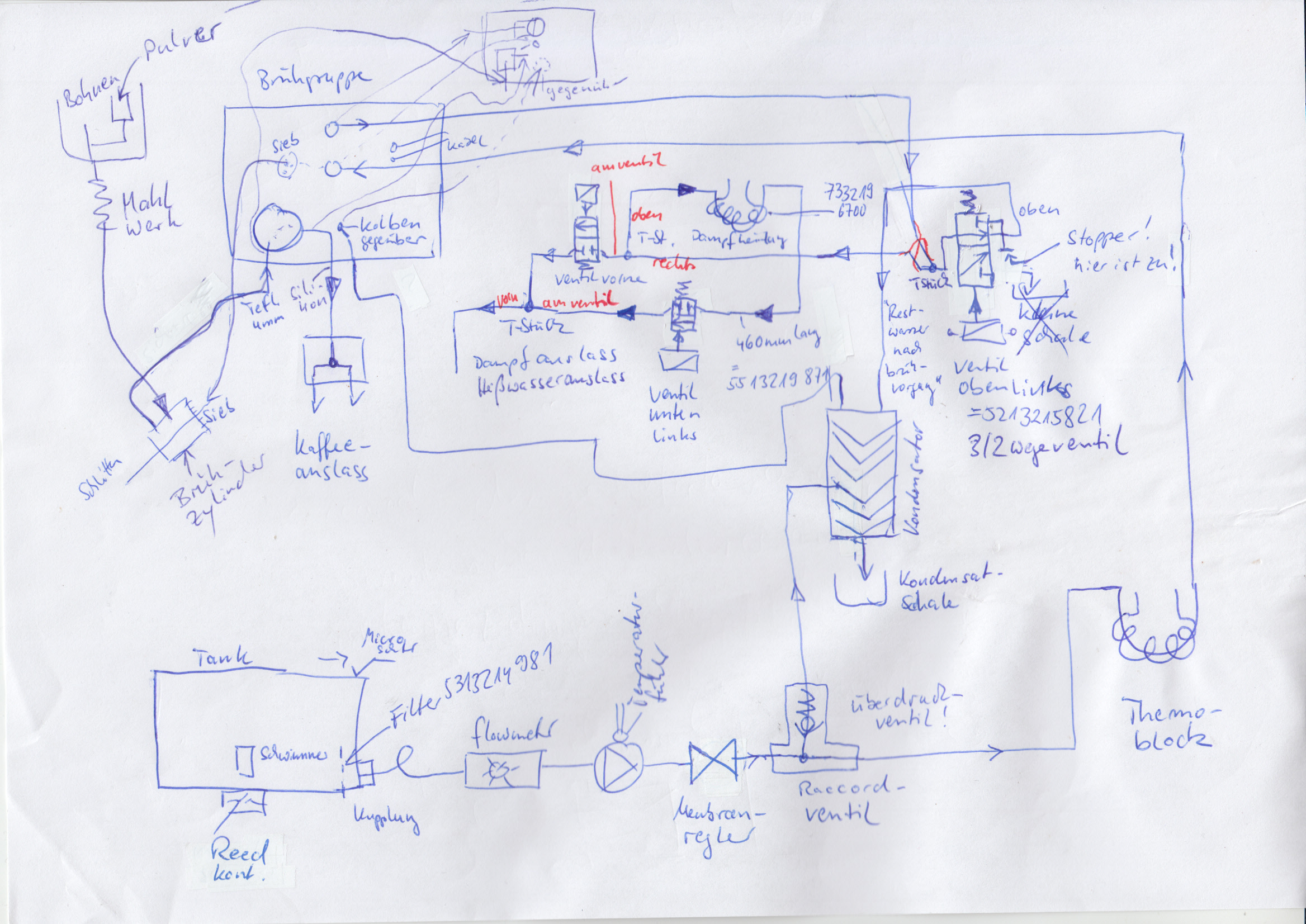

      Hier mal den Wasserlaufplan den ich immer mal so nebenbei (weiter)zeichne wenn was an der Kiste ist.
      Sorry - nur eine Kritzelei vo mir.

    • ACDC schrieb:
      Ich nehme an Du meinst das 3/2-Wegeventil, als das Dampfabblasventil welches die Ablauf zum Kondensator öffnet.
      Korrekt
