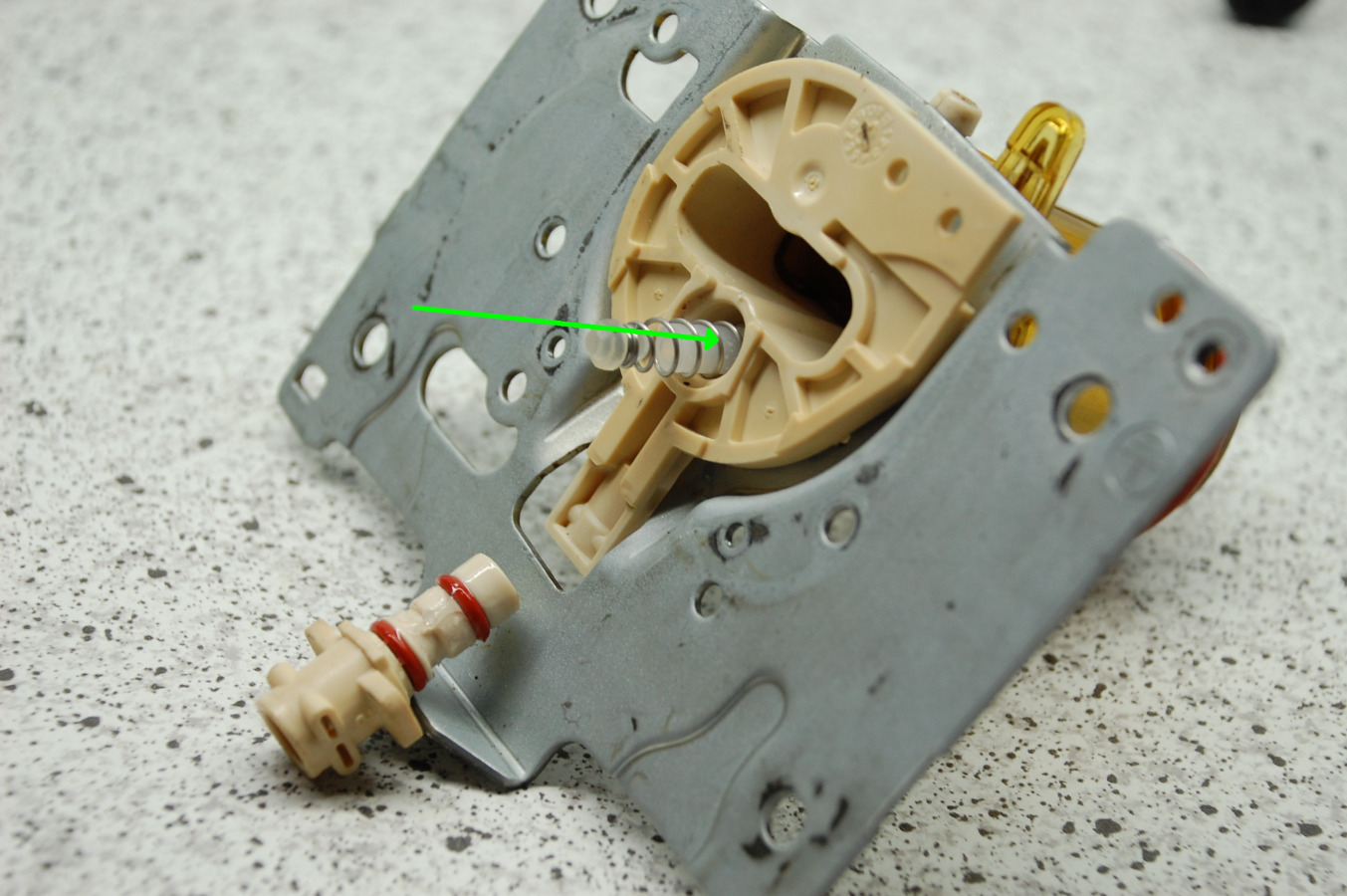

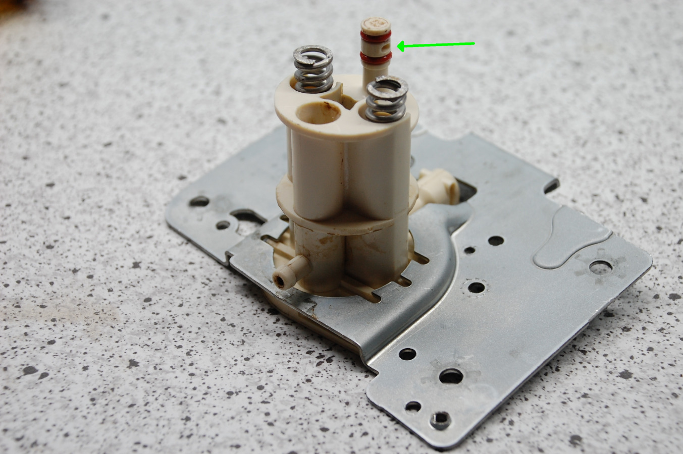

    • Hallo Stefan,
      vielen Dank für die Bilder. Also nur an diesen beiden Stellen sorgt der Kalk für Beeinträchtigungen?
      Dein Ventilstift zum Kolben schaut bei mir oben am Rand anders aus als Deiner? Gab es da auch
      verschiedene Versionen?
      Auch habe ich nicht diese beiden Bauteile an meinem Brühkolben:
      Ventilstift
      Stöpsel
      Sind die neueren Brühkolben(-einheiten) anders aufgebaut?
      Ventilstift
      Stöpsel
      Die sitzen ja auch in der Brühgruppe ;)
      Ja.
      Diese 2 Stellen sind prädestiniert für Kalk.

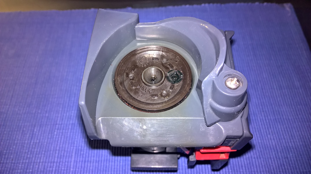

    • Ok, dann hab ich da alles sauber.
      Zu der besagten Brührgruppe:
      Brühgruppe neue Version
      Sind diese Teile dort verbaut? Ich habe diese beiden Teile in meiner Brühgruppe nicht.
      Und meine sieht von aussen genauso aus wie die Abgebildete.
      Worin unterscheiden die sich?
      Schraub mal das Metallsieb weg ;)
      Zum Entkalker kann ich nichts sagen, da ich den nicht verwende.
    • Da ist doch das Cremaventil, ist halt mittlerweile schwarz durch den Kaffee.

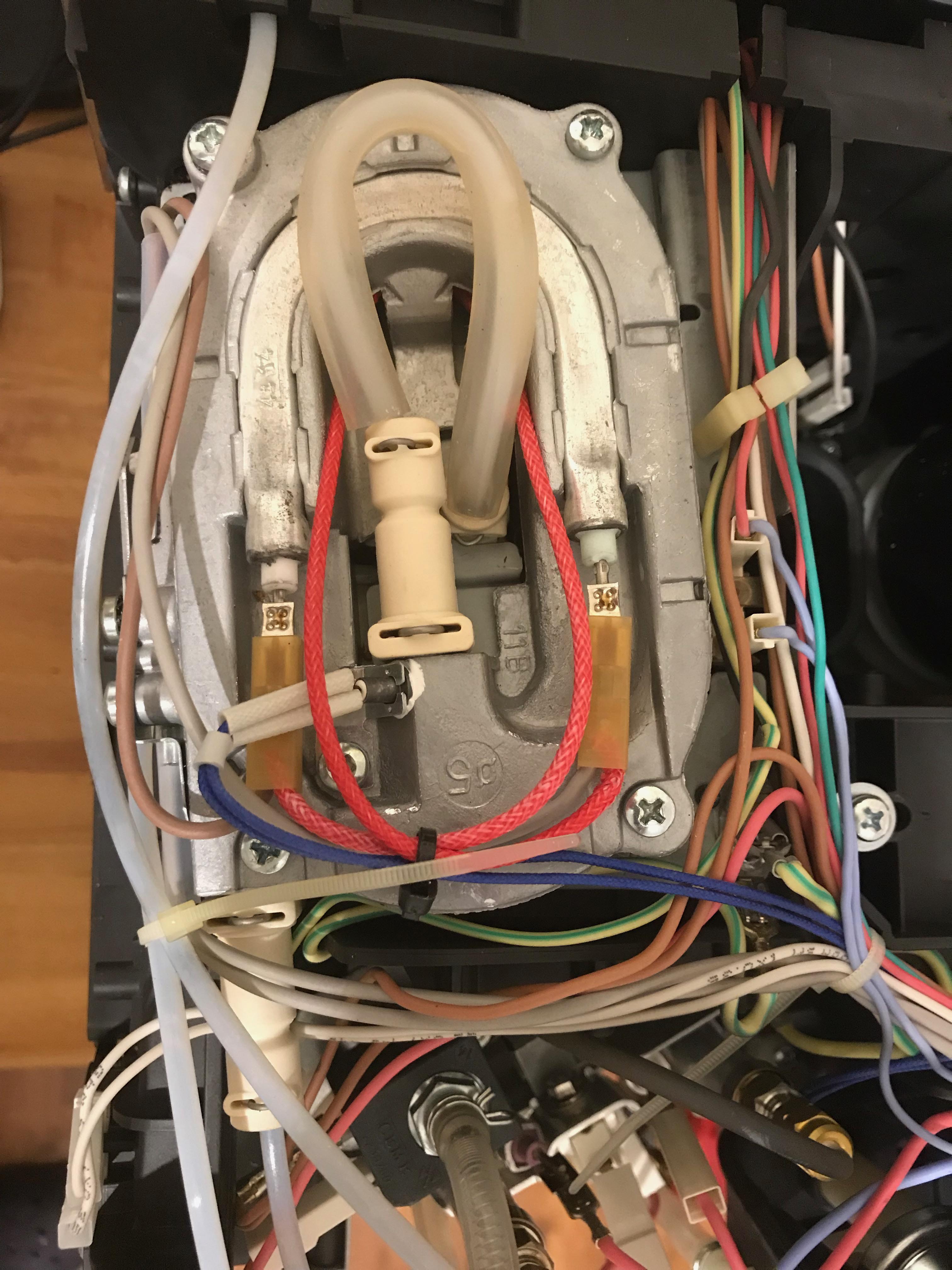

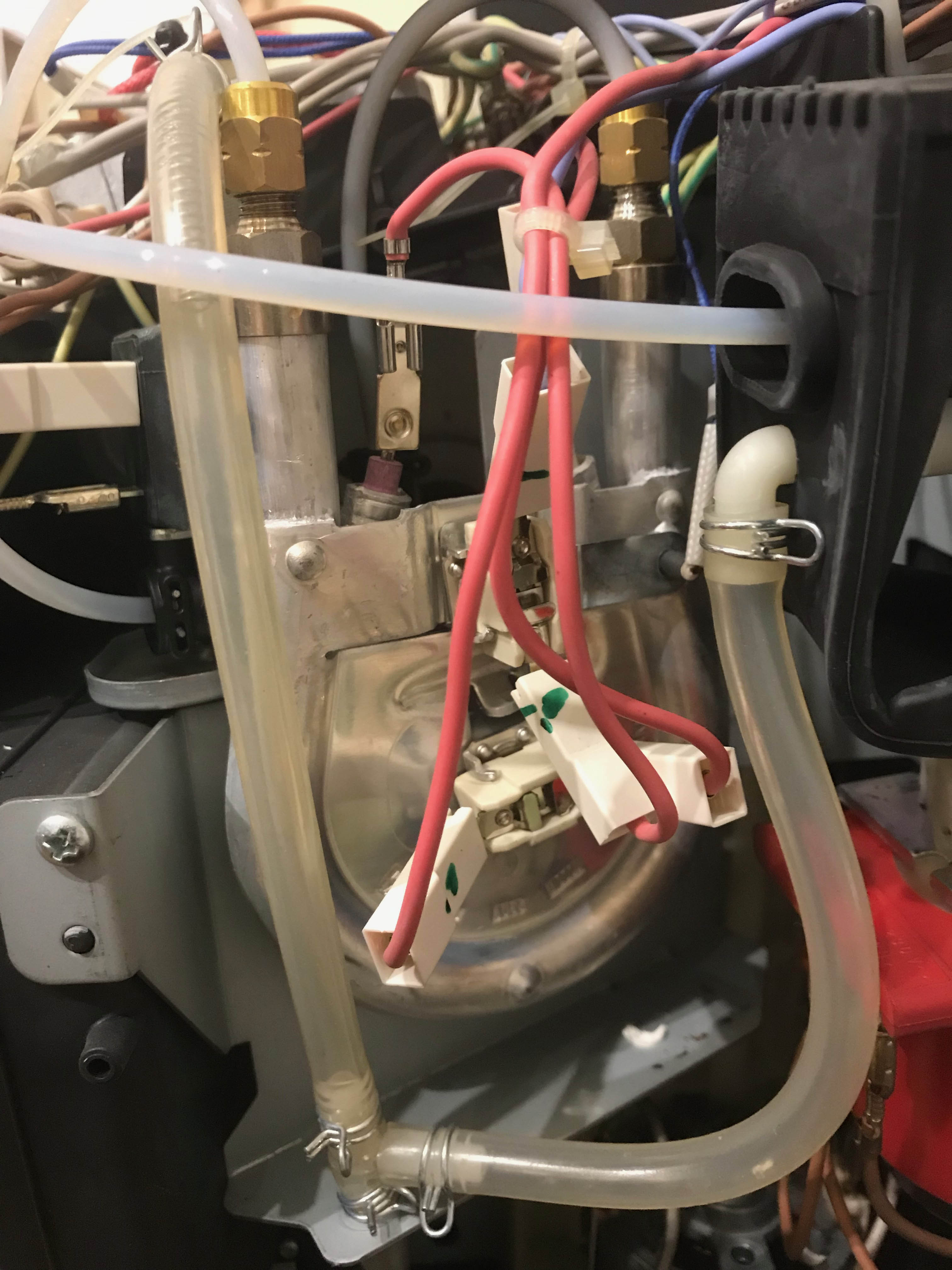

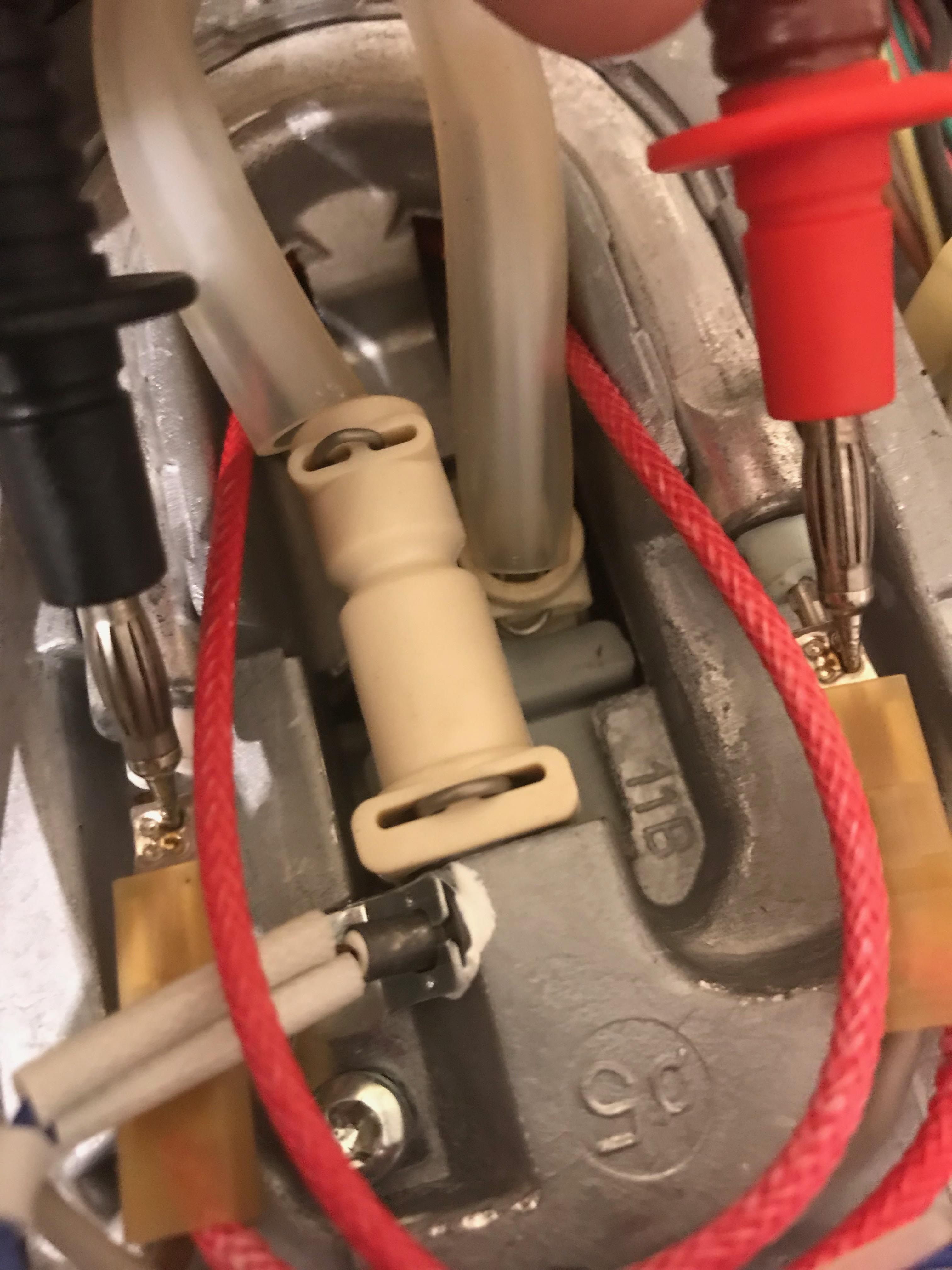

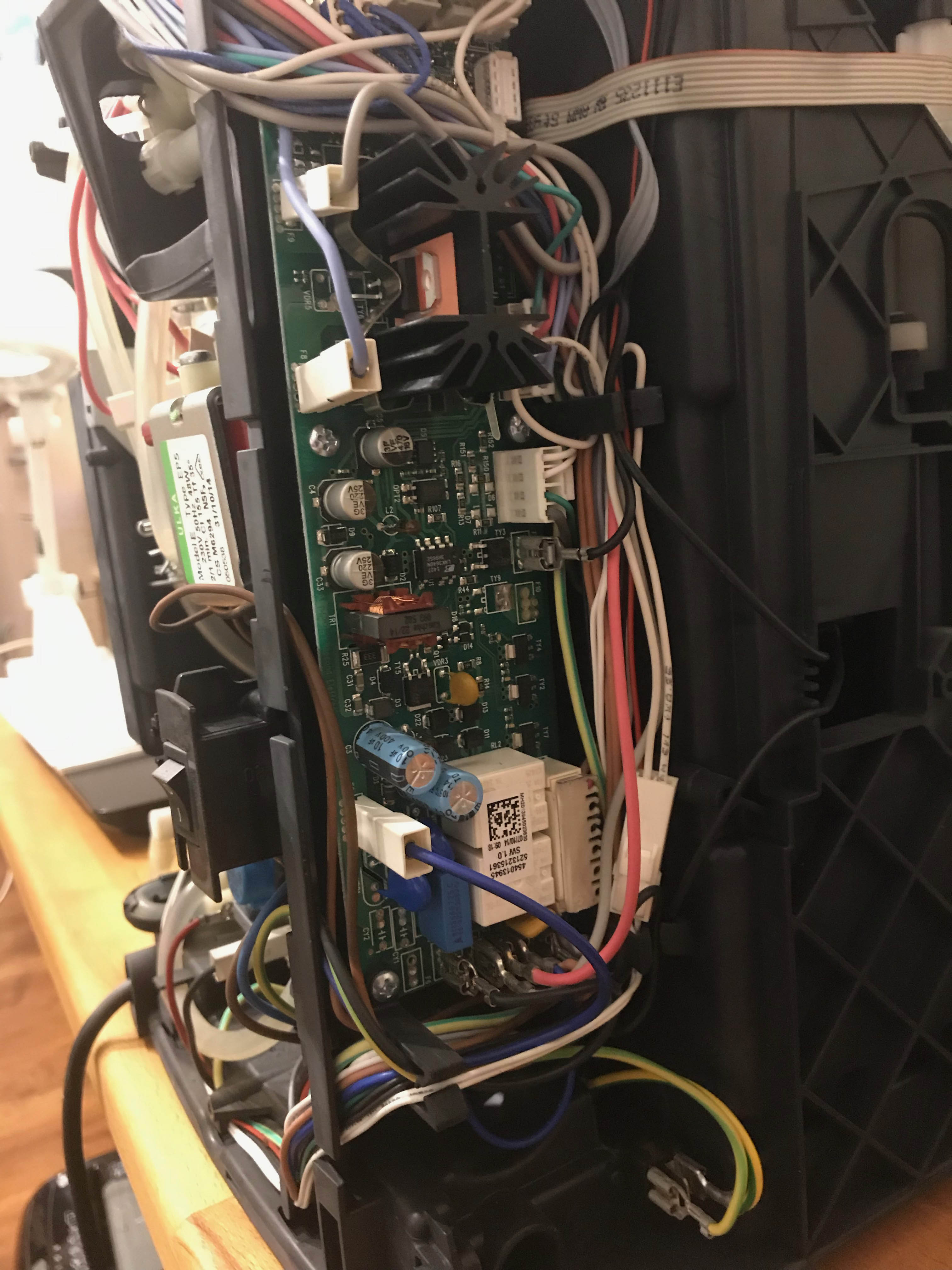

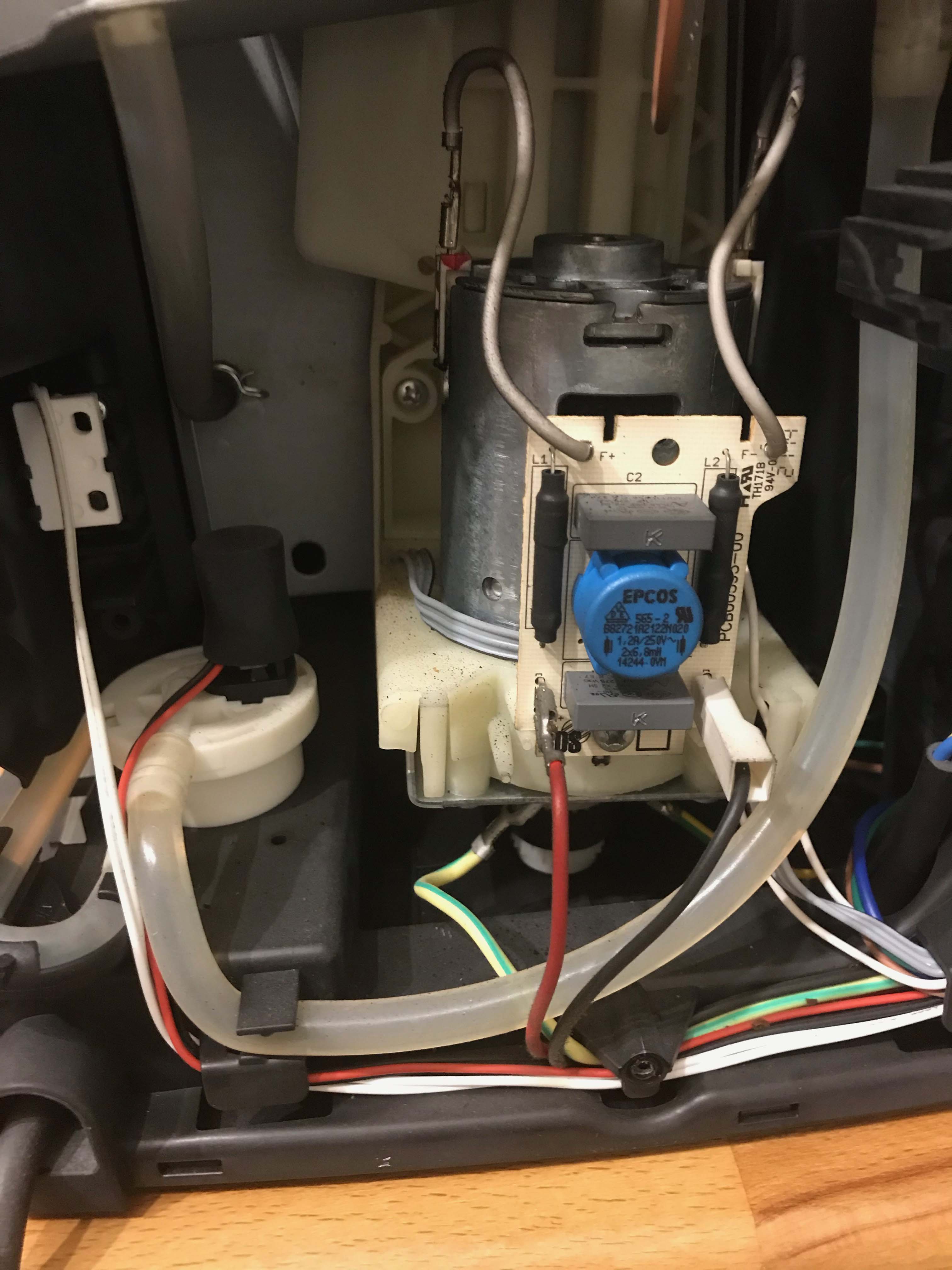

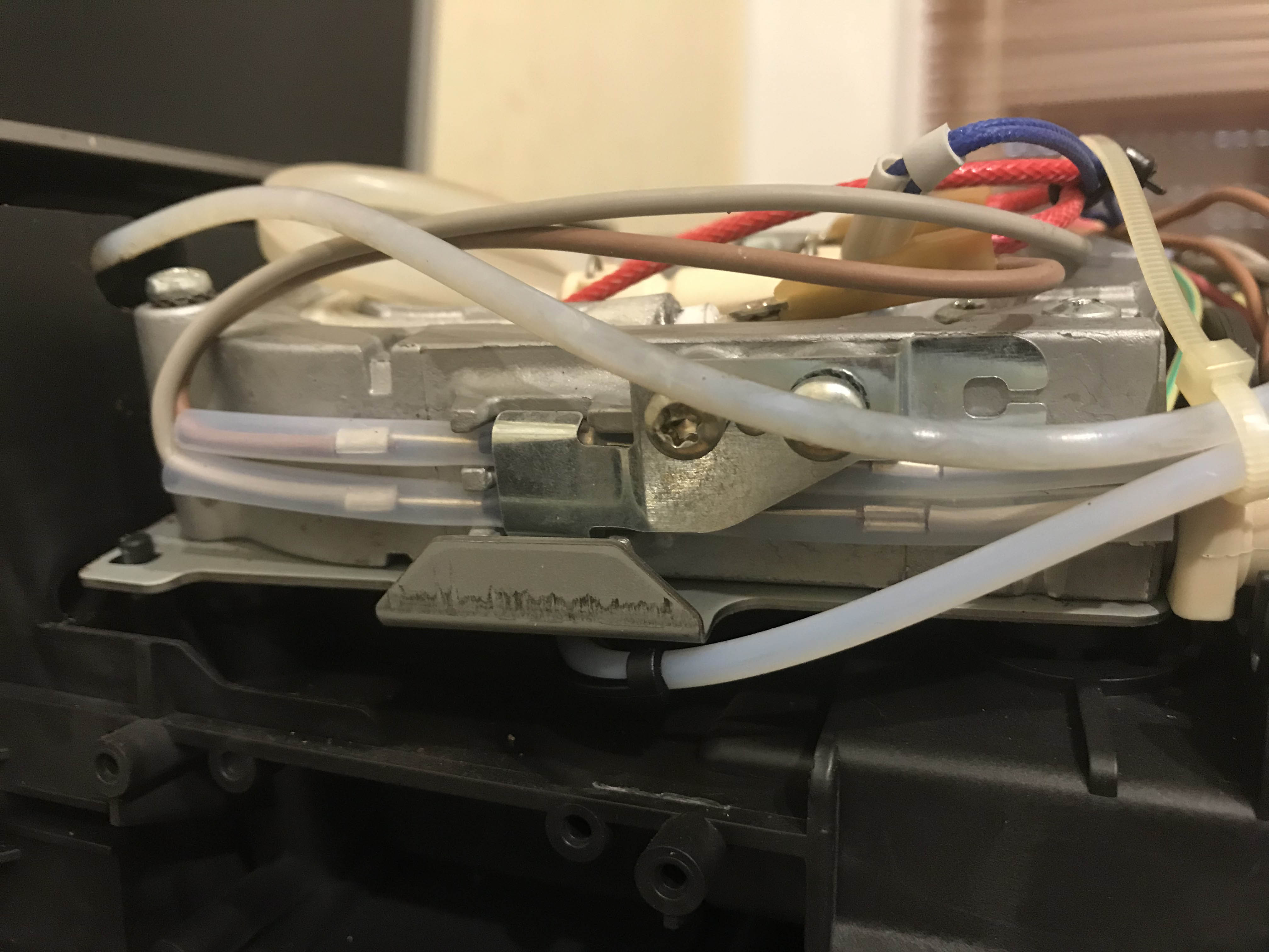

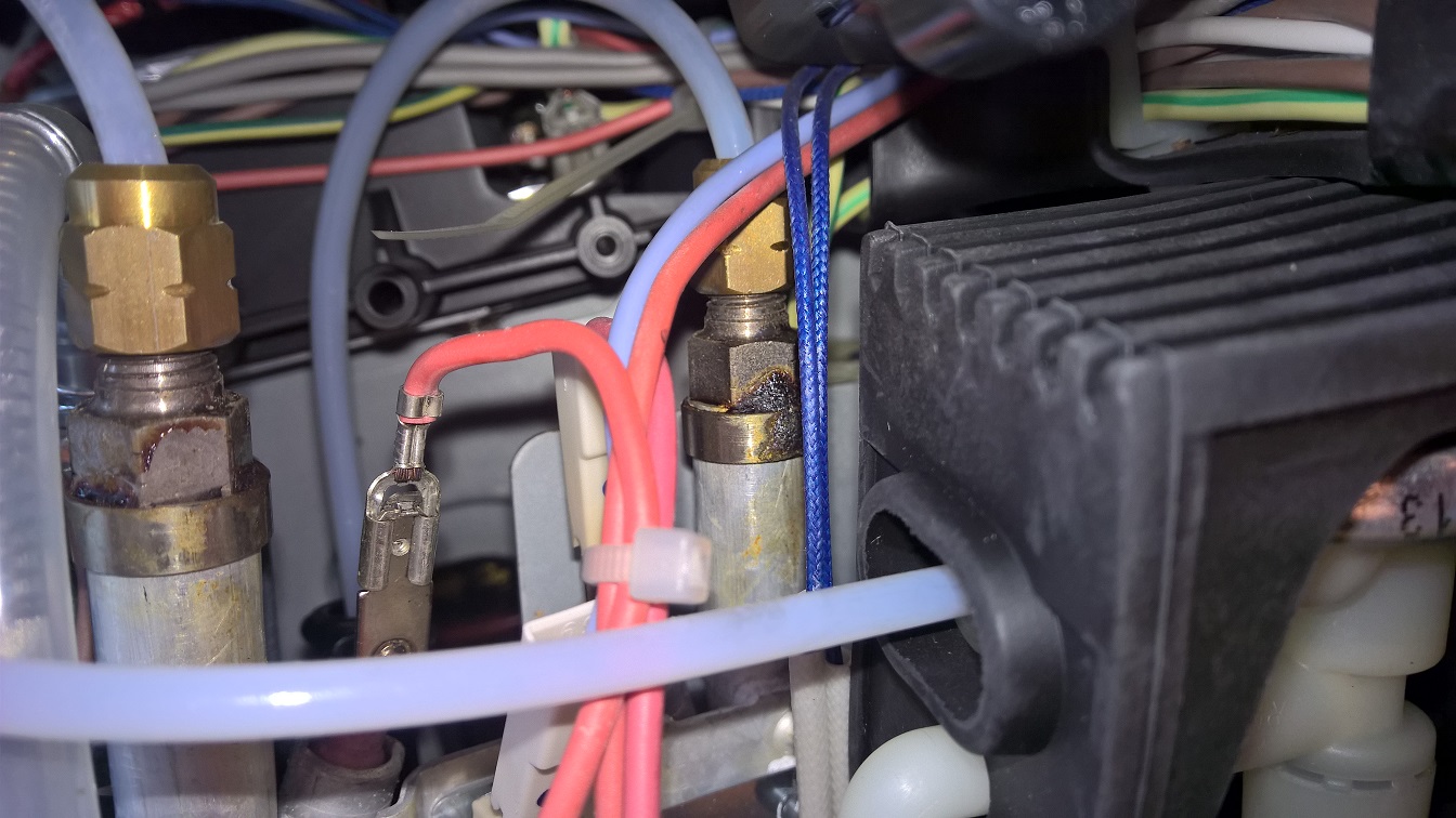

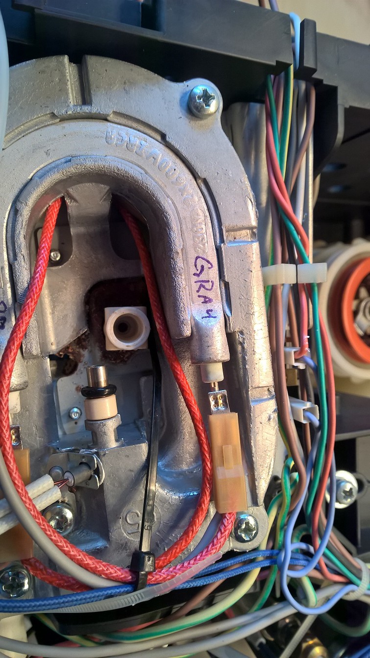

      So, habe nun doch heute schon unsere DeLonghi aufgemacht. Dazu möchte ich dann auch gleich noch ein paar Bilder aufzeigen.
      Hier die Bilder:
      Das erste Bild, oben links, ist ja dann sozusagen, der Thermoblock.

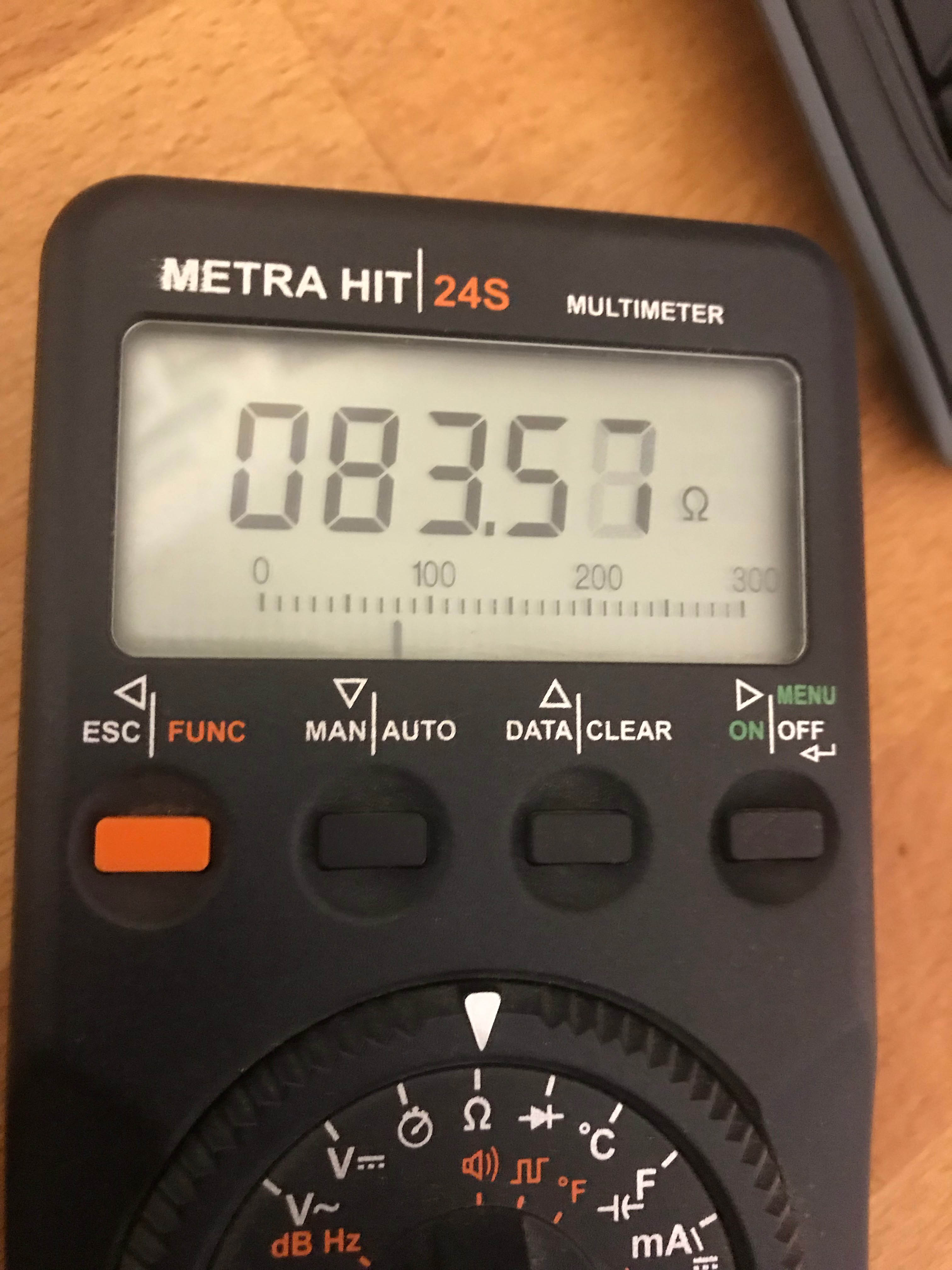

      Nun habe ich mir die Anleitung genommen und habe dort gemessen. Natürlich mit abgezogenen Netzstecker.
      Multimeter auf "Ohm" gestellt und gemessen.
      Hier mal die Bilder zur Messung:
      Beim Bild links, kann man sehen, wo ich die Paddels angehalten habe zum messen.
      Ja, das zweite Bild ist dann die Anzeige am Multimeter. Ich denke mal, das Ergebnis ist nicht so, wie es eigentlich sein sollte oder ??
      Wenn 40 Ohm gut sind, dann ist das wohl eher sehr schlecht. Thermoblock defekt ???
    • Leider alles richtig. Da brauchst du einen neuen Thermoblock.

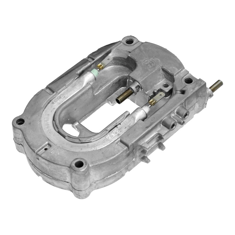

      Reicht das Teil dann so hier aus:
      Oder muss der dann komplett sein??
      kostet der hier gleich im Shop 28,90€ (Art.Nr. 5532139700).
      Das empfohlene Zubehör dort auch gleich mitbestellen ??
    • Wenn das Blech vom oberen Brühkolben nicht verrostet ist, spricht nix gegen den nackigen Thermoblock. Wenn du es richtig machen willst, solltest du das große Dichtungsset mitbestellen und den oberen Brühkolben reviedieren.
