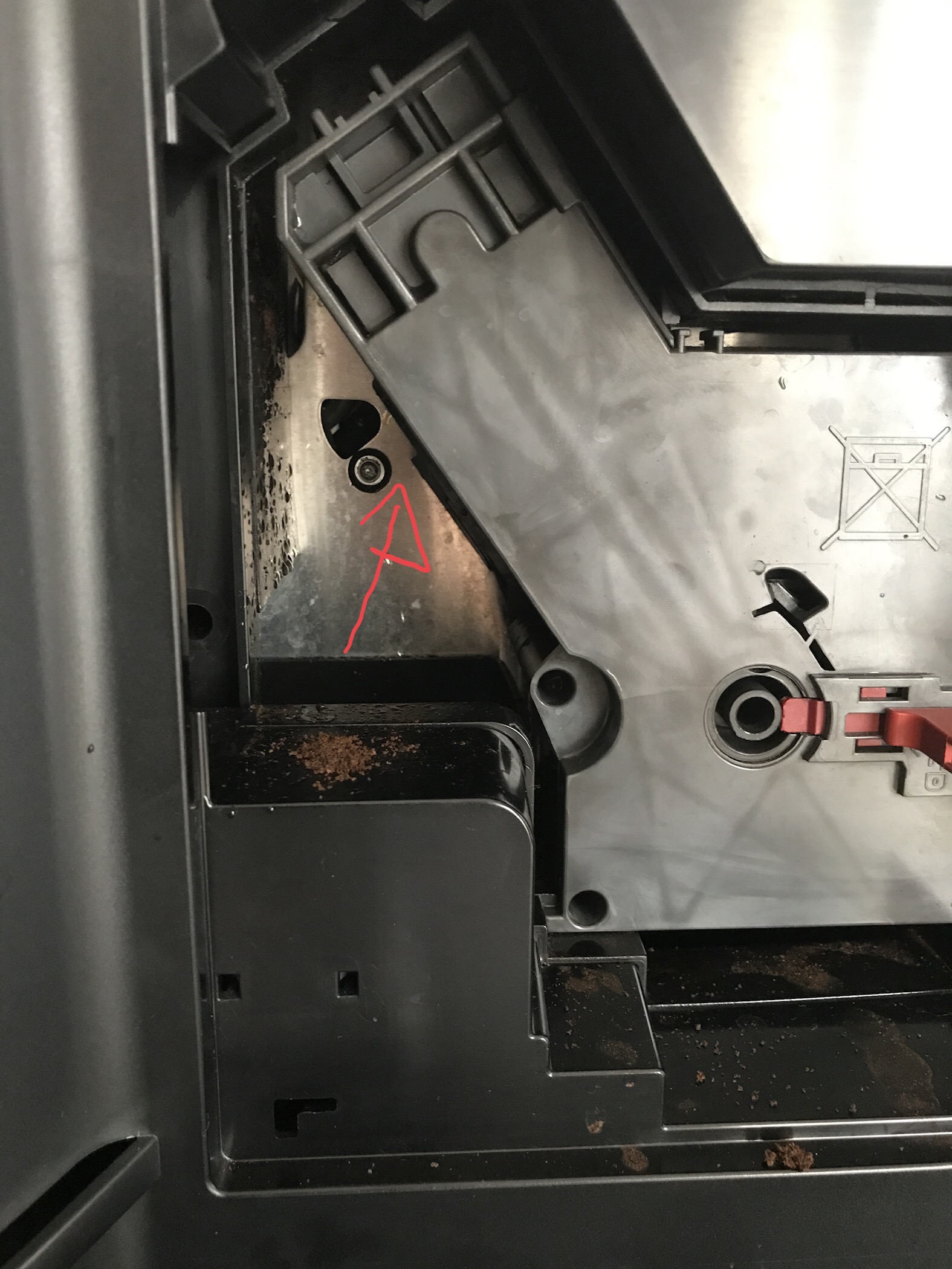

      an meinem Kaffeeautomat kommt vorne am Auslassverteiler kaum bis gar kein Kaffee mehr raus und zum Ende des Vorganges überhaupt nicht mehr.
      Den Verteiler habe ich bereits ausgetauscht und die Maschine auch schon über den Heißwasserbezug entkalkt. Die Schläuche sehen soweit alle klar uns sauber aus.
      Ich habe mal ein Foto angehängt wo ich die Stelle markiert habe an der das Wasser austritt. Also zwischen Brüheinheit und dem Keramikventil läuft das Wasser runter in die Tropfschale.
      Das Kaffeemehl wird ganz normal zubereitet und die Brüheinheit arbeitet meiner Meinung nach auch zu 100%
      Kann es sein, dass das Keramikventil kaputt ist ich hatte dieses bereits ausgebaut und hatte es mal geöffnet da ich dachte mann könnte es reinigen es gab aber kein Veränderung.

      das hilft mir natürlich nicht wirklich weiter.
      Ich habe jetzt ein neues Keramikventil eingebaut leider besteht der Fehler weiterhin.
      Ich kann Heißes Wasser Zapfen Milch aufschäumen etc.
      Der Kaffee wird in die Brüheinheit gegeben und dann wir der Kaffee nicht nach vorne geführt sondern landet direkt in der Tropfschale.
      Kann die Brüheinheit noch das Problem sein sollte ich diese tauschen?
