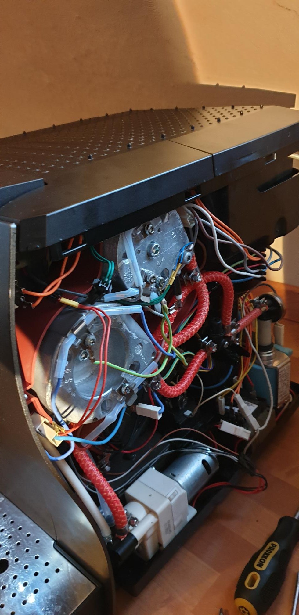

      Ich habe vor ewigen Zeiten eine defekte Z5 von 2007 gekauft, bei der er Dampf Tb undicht war.
      Nach langem Suchen habe ich einen günstigen gefunden, der auch funktionierte.
      Nachdem ich die Maschine dann mal starten konnte, war auch noch der Rotary Switch im Eimer....
      Bei dem Aufwand den auch noch zu machen, habe ich beschlossen, die Maschine selber zu behalten.
      Sie hat knapp 12.000 Tassen auf der Uhr.
      Nachdem ich einen neuen Drehimpulsgeber verlötet hatte, funktionierte auch dieser wieder und ich habe die Maschine einmal komplett auf den Kopf gestellt, alle Schläuche ersetzt und sämtliche Dichtungen erneuert.
      Man könnte fast sagen eine Restauration ;)

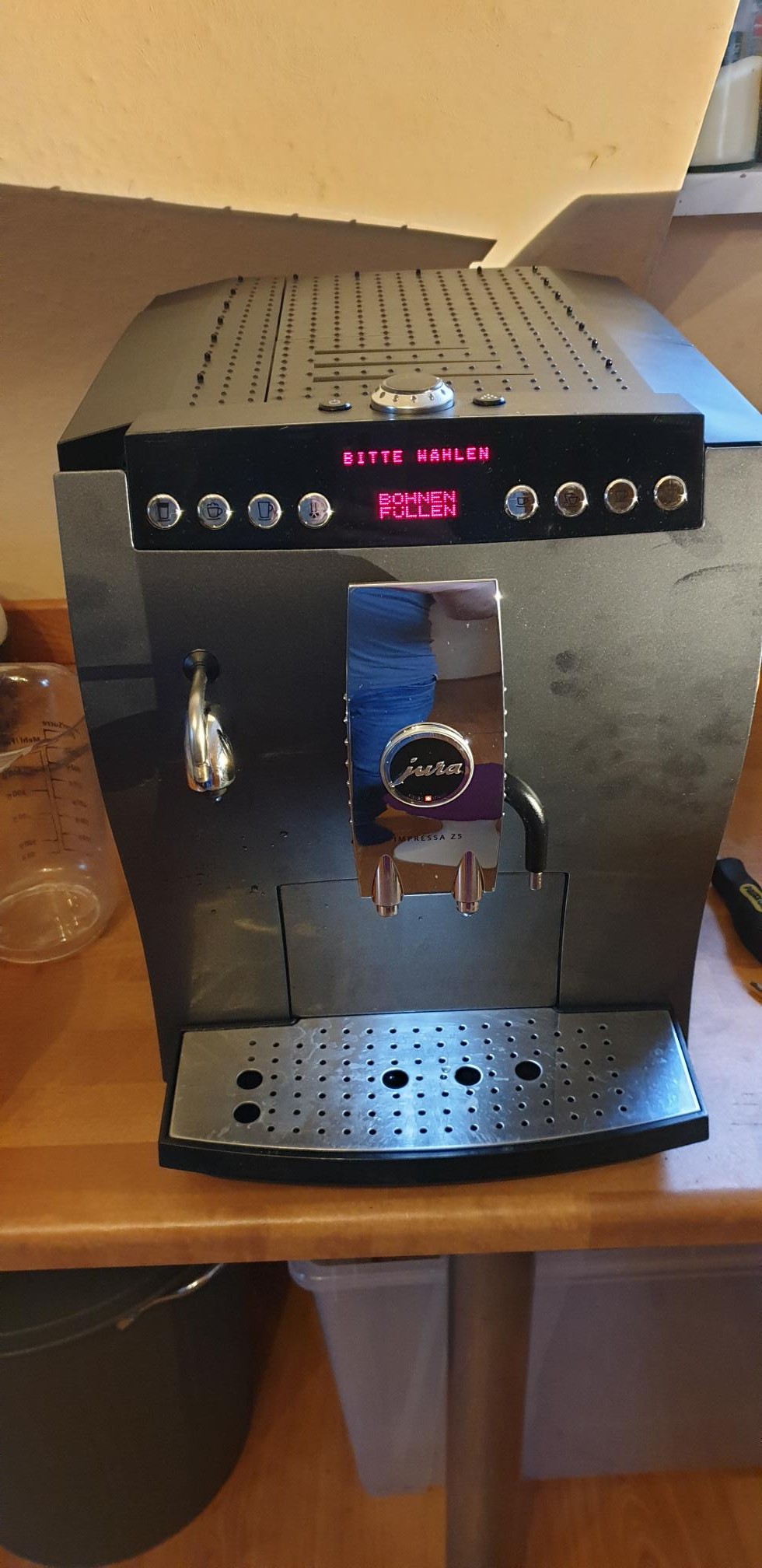

      Die Front habe ich mit 3m 1080p Folie foliiert und habe eine Chrom Blende für den Auslauf gekauft.
      Optisch gefällt sie uns nun schon sehr ....
      Ich suche jetzt noch nach einer Reguliereinheit und dann ist sie soweit komplett.

      Ps.: Auf den Bildern ist die Front recht fettig vom Silikonfett ;)

    • Ahhh....
      Du hast Dich dazu entschieden keine
      Originalschäuche zu verwenden.
      Ich bin dann mal auf ein Bild der Front
      ohne Fettflecken gespannt :)
