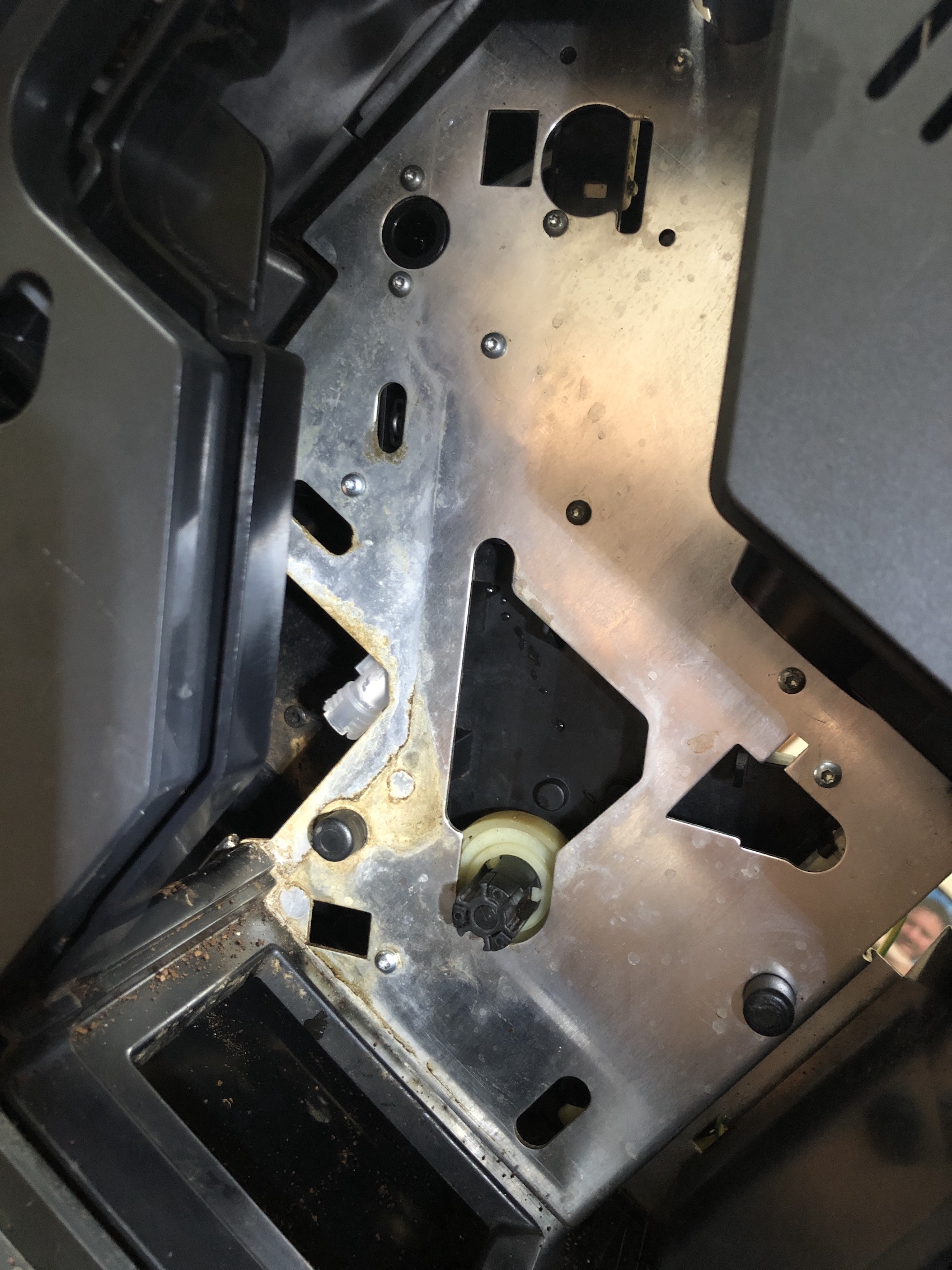

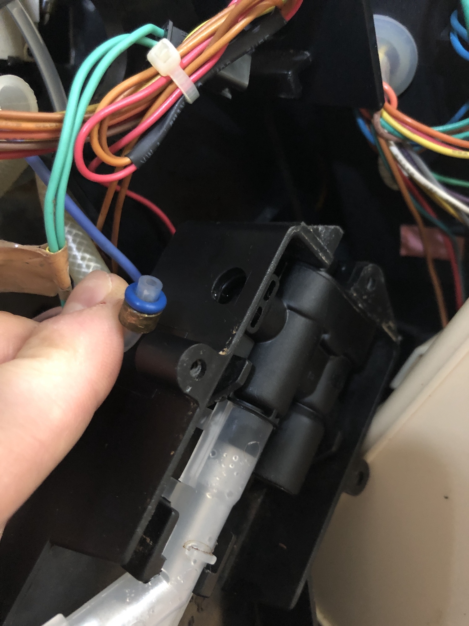

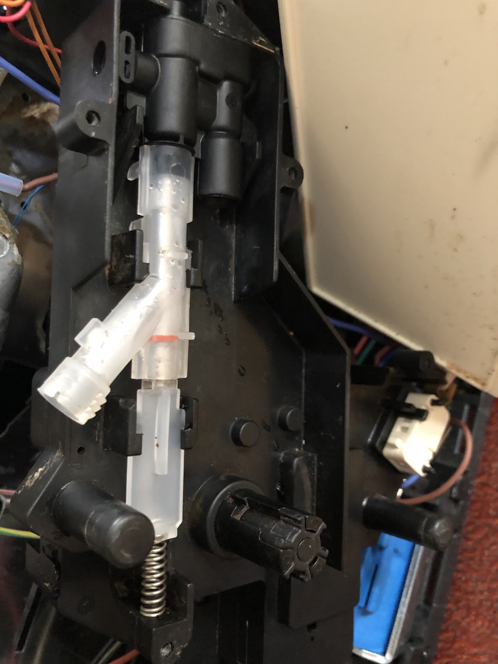

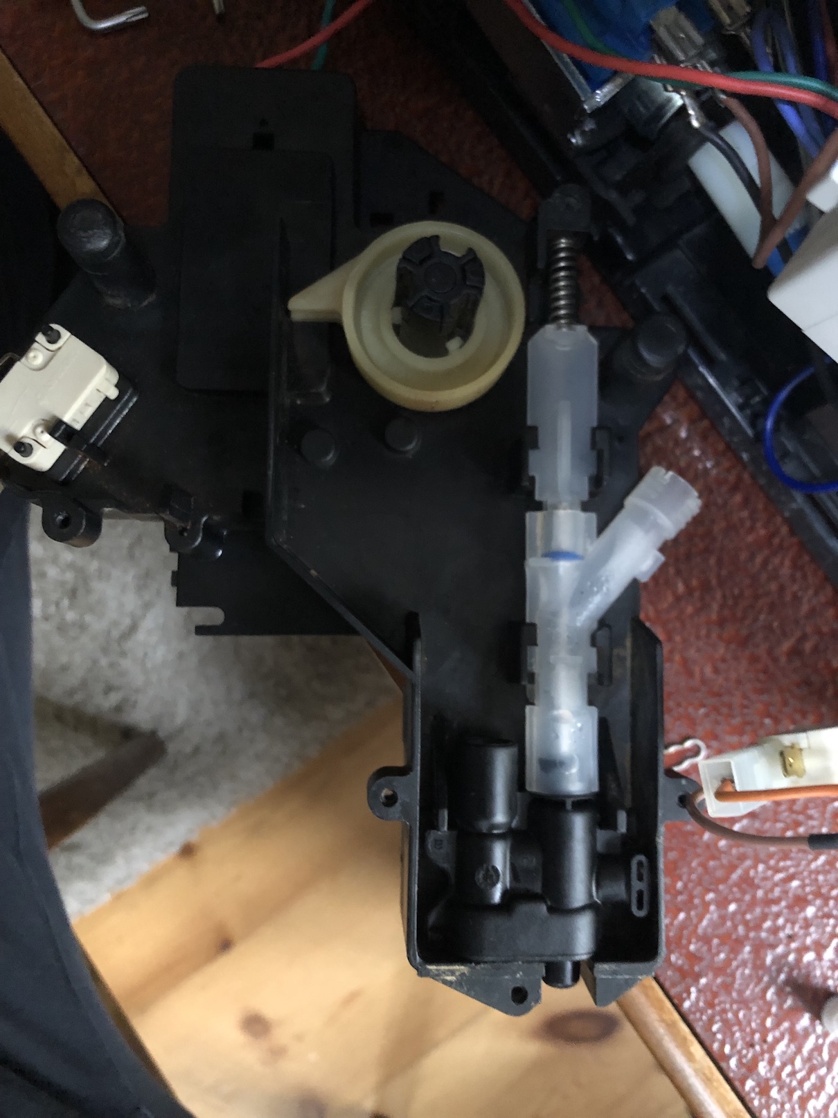

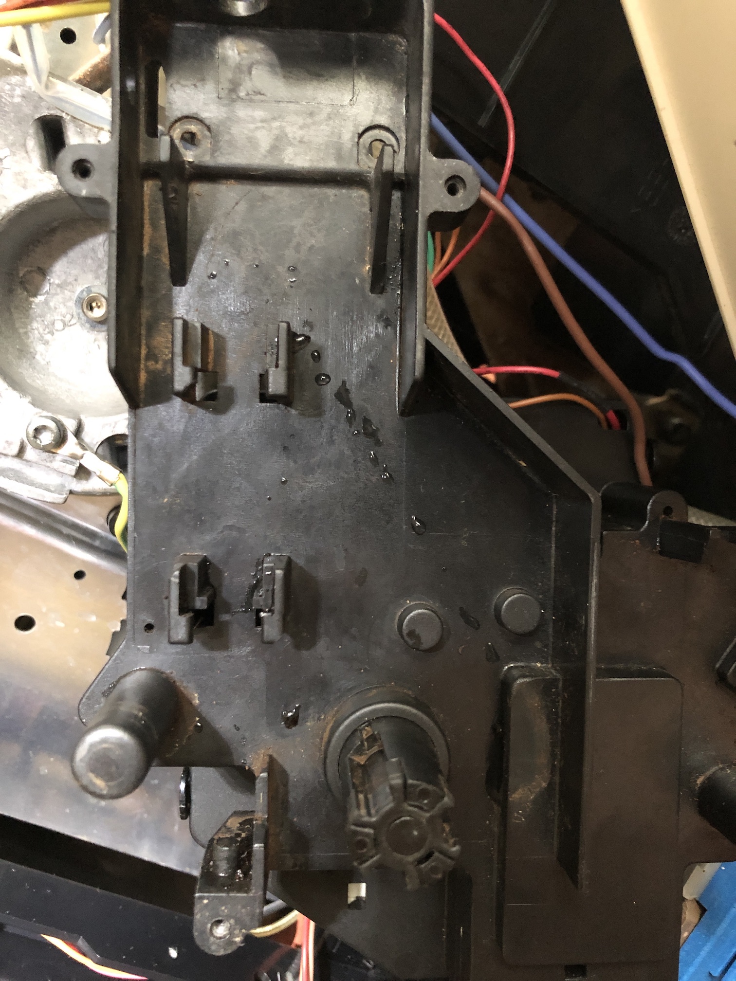

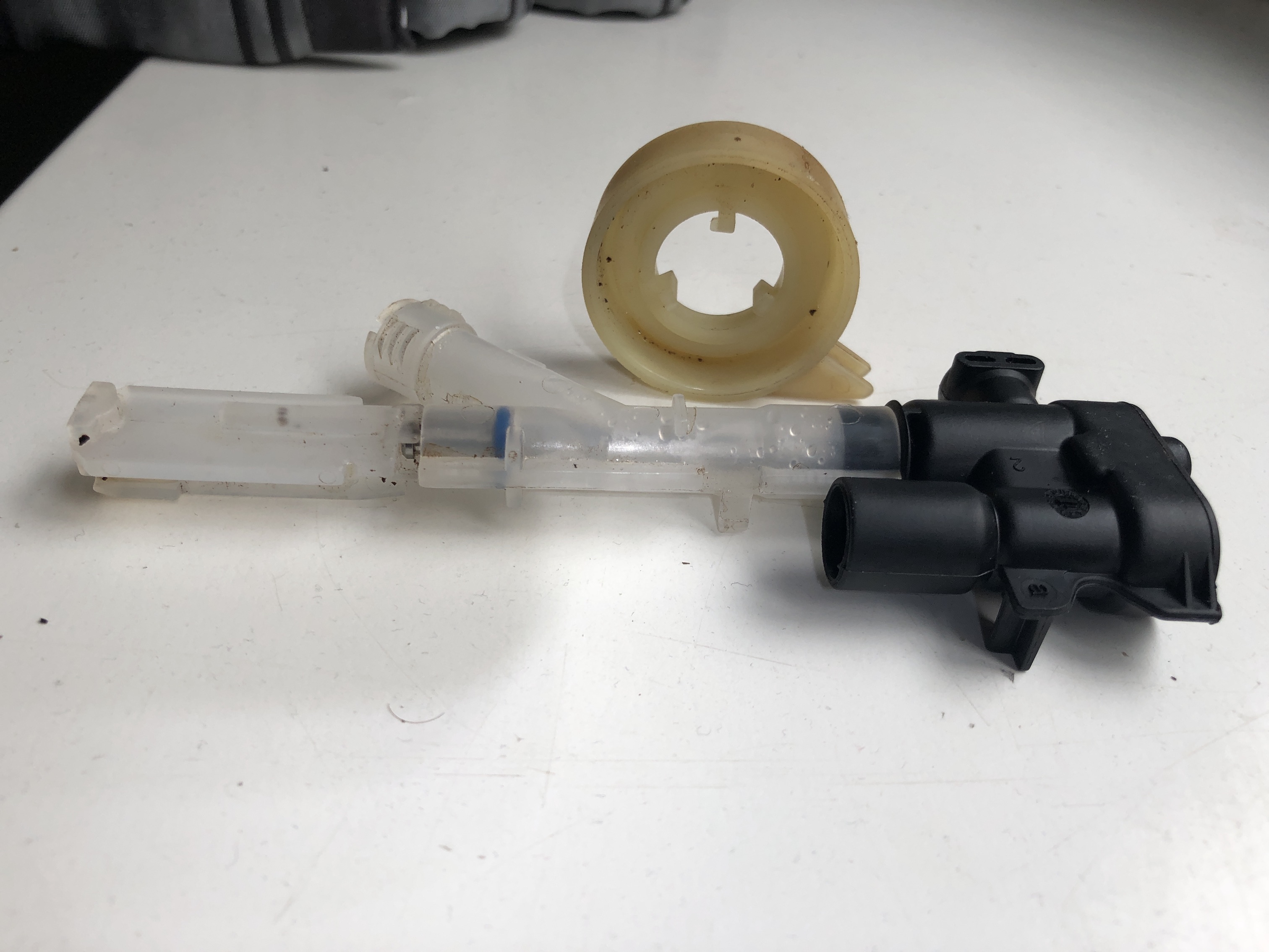

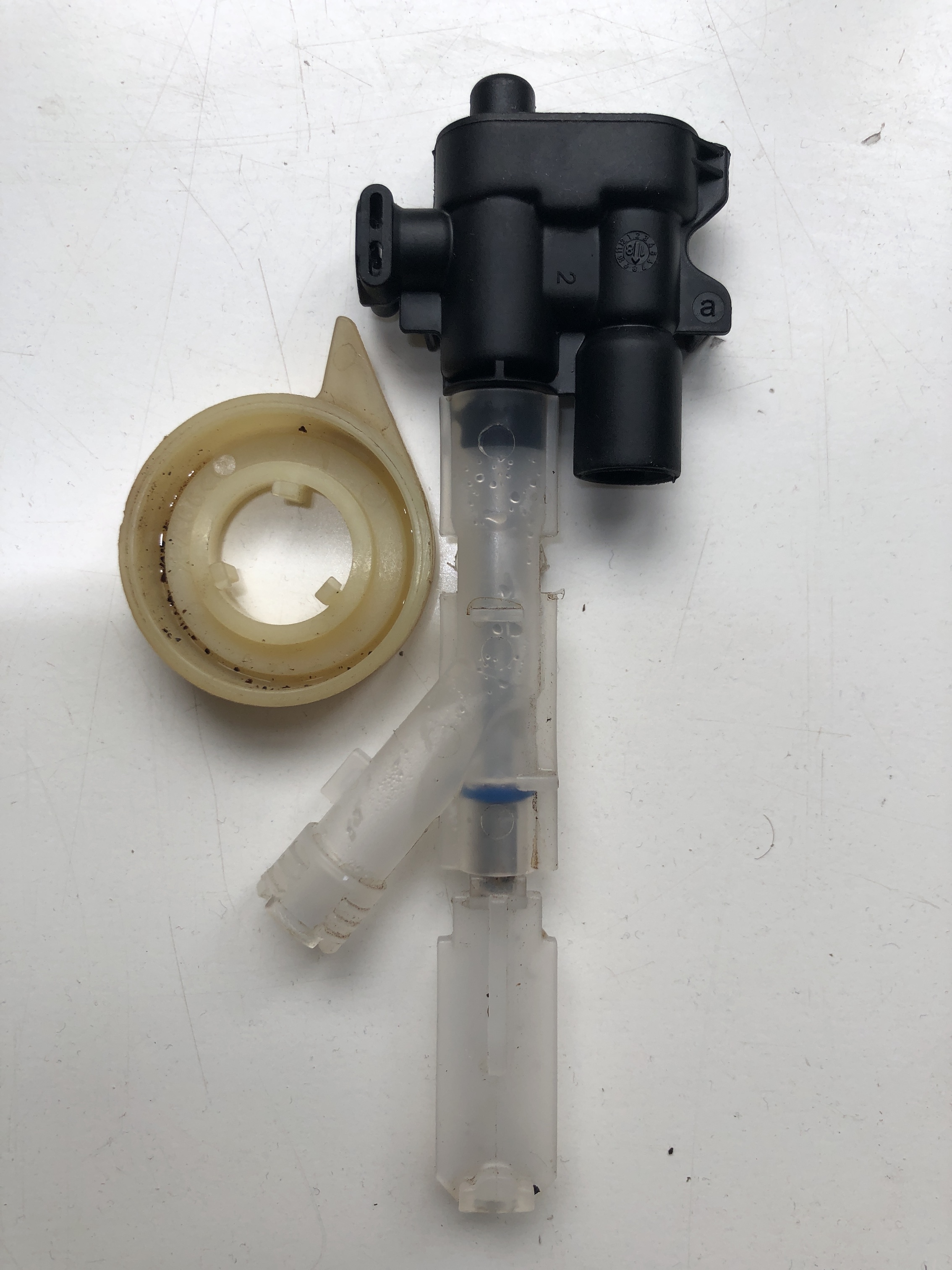

    • Hi,
      danke für deine Unterstützung. Du sprichst von Dichtungen in der Mehrzahl im schwarzen Gehäuse. Ich versuche mal zu erläutern wie das Drainageventil bei mir aufgebaut ist wenn ich die Schwarze Kappe abnehme. Darin ist ein schwarzer Stutzen oder sowas ähnliches. Darunter sitzt diese Dichtung (Lippendichtung), wenn ich hineinsehe dann mit den Lippen nach oben, sprich in Richtung Druckwasser. Das sollte also doch iO sein. Silikon ist auch etwas dran. So war auch die bisherige eingebaut, bzw. wird das so im Reparaturvideo beschrieben. Dann ist da noch die Feder mit dem schwarzen Nippel drin (linke Seite auf dem Bild). Weitere Dichtungen sind nicht enthalten. Lediglich eine kleine blaue runde Dichtung am Druckschlauch sowie in dem weißen Teil des Ventils (Ventilstößel). Beim drehbaren Ventilstößel wird von richtiger Einbauweise gesprochen (das unterste weiße Teil an der Feder), da die neueren Ventile das wohl so vorgeben. Ich habe den hohen Schaft nach unten eingebaut da mir das so richtig aussieht und meist so beschrieben wird. Mit dem Mitnehmer meinst Du das gelbliche Runde Ding nehme ich an? Das hatte ich vor ca. 2 Jahren ausgetauscht. Sitzt wenn es bis hinten geschoben wird eigentlich auch gut und die inneren Nasen sehen normal aus denke ich. Ich habe das Ventil jetzt erneut ausgebaut und Bilder gemacht. Hatte eben nochmal Kaffee laufen lassen. Erst kommt Kaffee und es läuft nur wenig Wasser scheinbar in die Schale. Einige Quietschgeräusche und sowas wie Ziehgeräuche, vielleicht von der Feder oder so. Erst wenn es scheint der Kaffee ist fertig dann läuft nochmal viel Wasser nach in die Schale und der Kaffeesatz fällt feucht in den Behälter. Zudem habe ich nochmals Bilder gemacht. Nicht wundern, ich habe im Ventil die Dichtung nochmal getauscht zum Test. Vielleicht hilft das bei der Fehlersuche. :) Ich freue mich auf Deine Antwort denn leider hat sich nichts geändert.
      Christian

    • Eigentlich sieht alles gut aus.
      Es gibt Drainageventile mit ein und zwei Dichtungen.
      Die neueren haben nur noch eine Lippendichtung wie ich las.
      Die flache Seite muß nach außen zum Metallkolben und die Lippen nach innen zum schwarzen Gehäuse zeigen.
      Die schwarze Kugel mit Feder ist ein Ventil welches Wasser zur BG durchlässt aber rückwärts sperren soll.
      Kannst du eventuell den Brühvorgang und das DV optisch bei geöffneter Tür beobachten?
      Den Türkontakt mußt du mechanisch festklemmen.
      Der Mitnehmer muß den beweglichen Teil des DV in der Brühstellung ganz nach unten drücken so das die untere Rückholfeder fast vollständig zusammengedrückt wird.
      Ich weiß das es schwierig wird das zu beobachten, aber es muß wenigstens so aussehen.
      Oft kann man nur von der anderen Seite etwas sehen.
      Vielleicht fällt dir irgendwo ein ungewöhnlicher Wasserverlust auf.
      Übrigens zeigt die Flache Seite des unteren weißen Teils nach unten der hohe Steg ist also sichtbar.
      betätige das DV mit der Hand, dann merkst du das es klemmt wenn es falsch zusammengebaut ist.
      Ein unbeschriebenes Blatt...

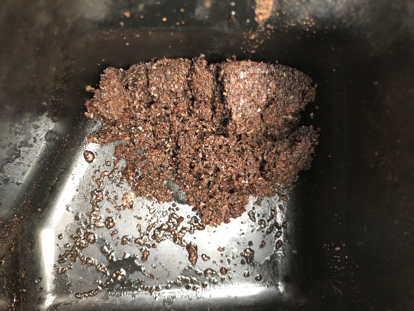

    • Hi,
      vielen Dank noch einmal. Ich habe nun das Drainageventil erneut ausgebaut und diesmal das bewegliche Teil umgedreht. Nun ist der große Schaft nach oben, also sichtbar. Meines Erachtens ist das gegen der Beschreibung. Aber es läuft Kaffee. Ich habe die Maschine nochmal gereinigt, jedoch noch keinen Kaffee getrunken. :) Da immer noch Wasser in die Schale läuft und der Kaffeesatz nicht in einem Stück herausgefallen ist habe ich hierzu Fotos gemacht. Ich finde es läuft nach wie vor recht viel Wasser in die Schale nach dem Brühvorgang allerdings. Ist das normal nach einem Kaffee? Kannst du mich hierbei noch einmal unterstützen? Vielen Dank!
      VG Christian

    • Die "normale" Wassermenge kann ich nicht beurteilen.
      Bei meiner EQ7 ist nach einem Brühvorgang die Wassermenge genau so hoch wie auf dem Foto.
      Die matschigen Tresterpuks hängen einerseits mit dem Mahlgrad und andrererseits mit der Dichtigkeit der Dichtringe in der BG zusammen.
      Du solltest die BG revidieren.
