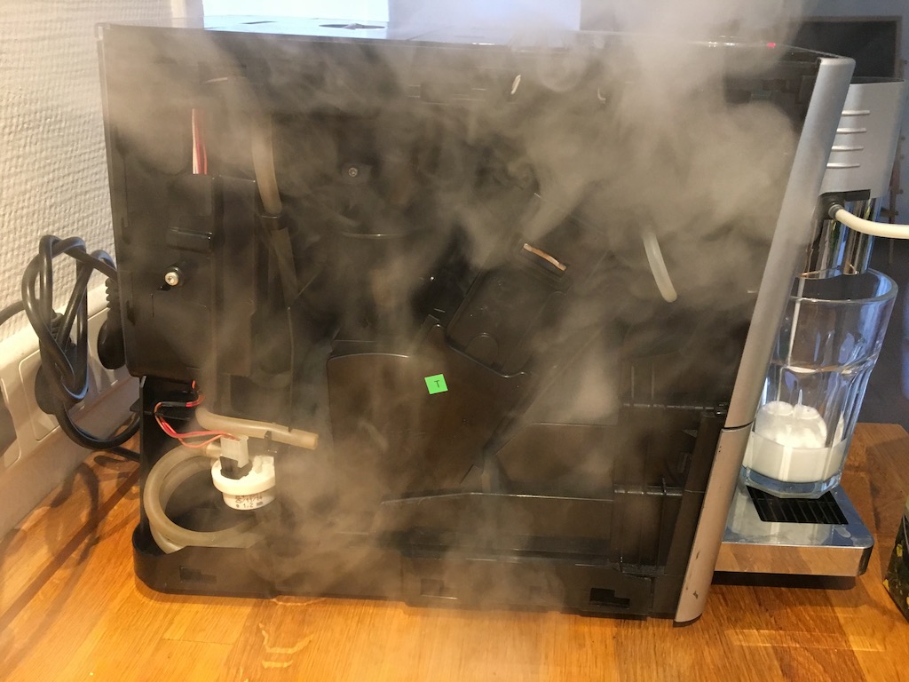

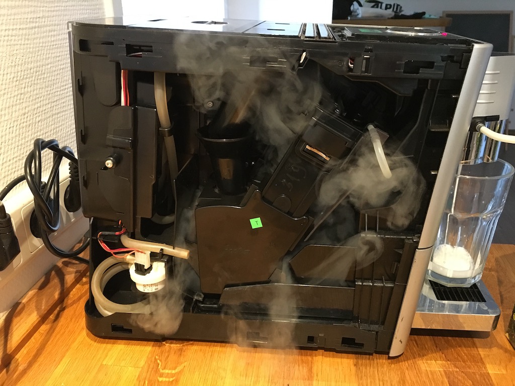

      unsere Ena Micro 9 hat das Problem, das Sie keinen bzw. nur wenig Milchschaum (ca. 25% von der Menge die sie sollte) erzeugt und zudem stark aus der Brüheinheit dampft (siehe Bilder). Die Brüheinheit hatten wir gerade getauscht. Zudem ist der Trester sehr feucht und zerfällt in der Schale. Hat jemand eine Idee?

    • Schaue hier in den Wasserlaufplan:
      komtra.de/media/files/Jura-ENA…cro8+9+90-A6551102020.pdf
      Wenn das Auslaufventil "H" nicht mehr richtig schließt
      passiert das von Dir beschriebene - oder wenn "H" als
      Überdruckventil fungiert wenn bei "G" oder "K" eine
      Verstopfung/Defekt vorliegt.
      "G" läßt sich leider nur schwer prüfen.
      Bei "K" einfach versuchen den Schlauch
      von "G" her durchzupusten - muss frei sein.
      Geht denn ein Heißwasserbezug? Wenn auch
      nicht, könnte bei "G" der Antrieb für die
      Keramikscheiben defekt sein.

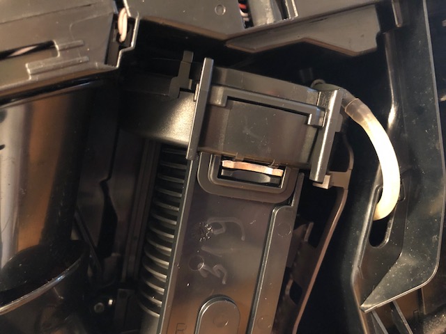

    • Ein Video wäre ganz hilfreich. Zumindest ein Bild von deinem "Ring". Vielleicht stehe ich gerade auf dem Schlauch, aber ich weiß nicht was Du meinst.
      Küche: Jura Z7 :)
      Zur Zeit in Behandlung:
      Zum Verkauf:
      das ist der Ring, der hoch fährt... Kann man es so erkennen? Es rattet sehr laut, da der Ring ja eigentlich schon oben ist und nicht weiter hoch fahren muss und vor allem darf! Daher kann ich auch kein Video senden.

    • Wenn es sehr laut rattert ist entweder der Antrieb nicht
      richtig montiert, oder das Gehäuse des Antriebsmotors
      ist gebrochen und muss ersetzt werden.
    • Falsch montiert kann eigentlich nicht sein, da der Antrieb gar nicht entfernt wurde. Zudem lief es ja ca 10 mal nachdem die Brüheinheit getauscht wurde. Ob das Gehäuse gebrochen ist kann ich noch einmal kontrollieren. Gibt es für den oberen Anschlag einen Mikroschalter?
      Helge
    • Also wenn nur die Brühgruppe "angefasst" wurde, dann würde ich nochmal die Befestigung der Brühgruppe prüfen.
      Alle Schrauben wieder drin? Und bitte nicht zu fest ziehen.
      Bin jetzt zu faul zum suchen. Wenn die ENA einen Andockstutzen hat, dann ist dieser vielleicht nicht komplett drin und dei Brühgruppe sitzt schräg!?!
      Schau dir trotzdem mal die Halterung vom Brühgruppenmotor an. Teilweise sind vorhandene Risse schlecht zu sehen.

      Danke allen für die Antworten. Die Maschine läuft wieder. Ich habe die Brühgruppe noch einmal ausgebaut und alles kontrolliert und kontrolliert. Es wurde zwar nichts gefunden, aber nach dem Einbau hat es wieder funktioniert.
      Das Problem mit dem Dampf basierte auf einer verstopften Düse am Kombiauslauf.
