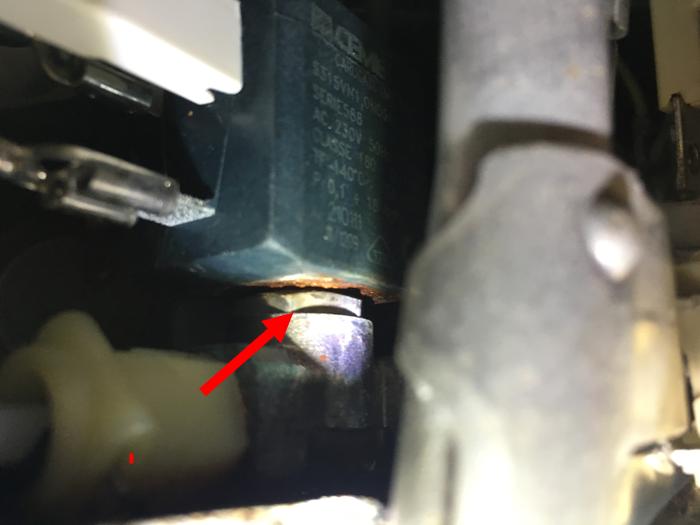

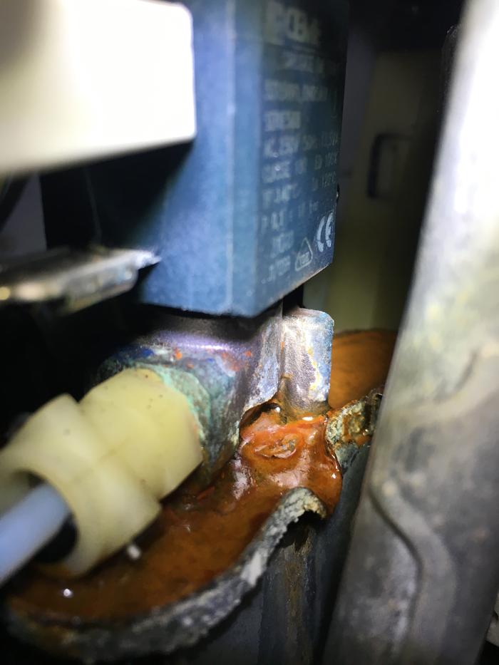

Gleichzeitig tritt Wasser aus dem Solenoidventil aus. Genau an der Stelle mit dem roten Pfeil markiert (BILD 2)
An der Roststelle kann man erkennen, dass es seit längerem passiert - ist mir aber bisher nicht aufgefallen. (BILD 3)
Kann es sein, dass die Meldung aus dem Grund angezeigt wird? Z.B. wegen zu niedrigem Wasserdruck auf Grund der Leckstelle am Ventil?
Oder habe ich hier zwei Probleme?
Kann man das Ventil an der Stelle irgendwie abdichten oder lieber tauschen?
Was könnte sonst die Ursache für die Fehlermeldung sein?
