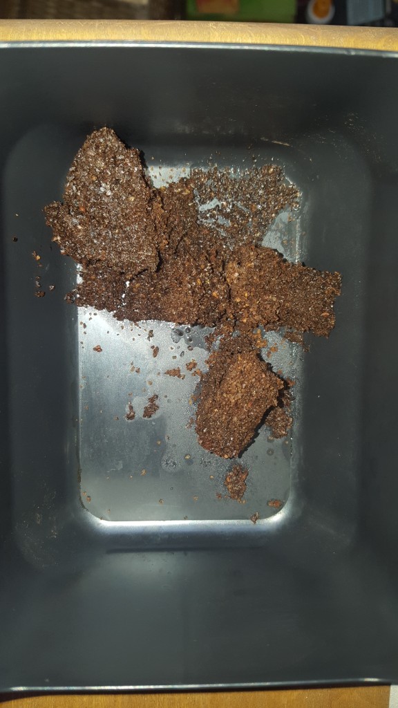

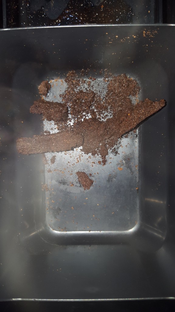

    • heute morgen nochmal gestestet. Bezug von 2 Tassen ist etwas stärker/aromatischer als der große Becher (gleiche Wassermenge). Allerdings nicht wirklich lecker (an den Bohnen liegt's nicht :P )
      Die Trester Menge unterscheidet sich allerdings: 104 Gramm zu 96 Gramm Trester mit Schale.
      Das erste Bild ist die Menge von 2 Tassen und das zweite vom großen Becher

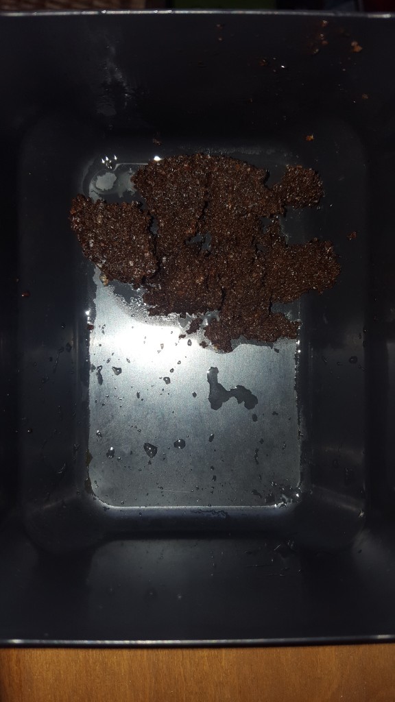

    • Habe das getestet und das ist das Ergebnis: Kaffee dünn, Trester nass und klebte teilweise innen fest.
      Die Standard Einstellung des Mahlwerks waren 14 clicks geöffnet. Das erste Bild oben war 2 clicks zu und jetzt nochmal 4 zu.
      Der Mahlgrad erscheint mir jetzt schon recht fein

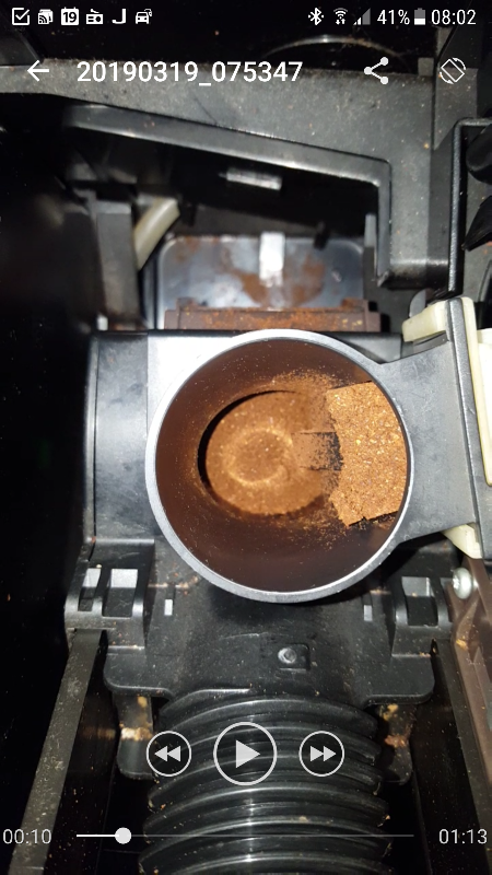

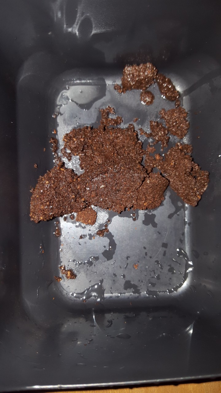

      Bild1: 2 Tassen Bezug nach öffnen um 2 clicks. Sieht doch irgendwie dünn aus, der Tab, oder nicht?
      Bild 2: nach Stopp des Mahlvorgangs

    • Moin,
      Etwas Grundsätzliches: Wird der Mahlgrad in Richtung feiner geändert (nur bei laufendem Mahlwerk), dann dauert es erst mal 2-3 Doppelbezüge, bis der eingestellte Mahlgrad in den Trester landet.
      Sonst kannst Du einen Tag an der Maschine verbringen ohne ein Ergebnis zu bekommen.

      Hast du das Mahlwerk hier bei Komtra gekauft?
      Die Mahlmenge ist tatsächlich definitiv zu wenig. Bei einem Doppelbezug sollte der Tresterkuchen schon knapp 3cm haben.
      Versuch doch noch mal alles von vorne und gehe ganz genau nach dieser Anleitung vor:
      komtra.de/media/files/Jura-C-E…lscheiben-A6551301070.pdf
      Und unbedingt alle Bohnenreste vollständig aussaugen!
      In ganz seltenen Fällen kommt es vor, dass Mahlsteine einen Fehler im Schliff haben. Sollte das erneute Einstellen nichts bringen, ruf doch mal bei Komtra an.
