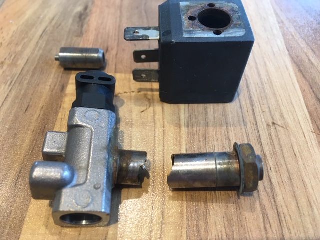

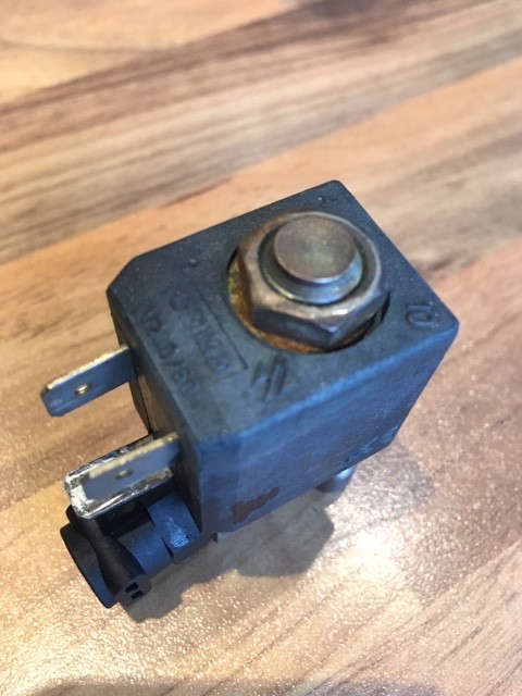

Abdeckungen und Bedieneinheit abmontiert, Heißwasserbezug gestartet. Oben am vorderen Soloidventil an der Mutter tritt Wasser aus.Dort ist es auch rostig.

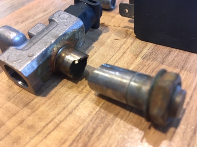

Ventil abgebaut und in Einzelteile zerlegt. Die innere Hülse hat einen Riss, dort tritt Wasser aus. Hülse bricht nach etwas Kraftanbringung ab.
Ersatzteile:
- 1 x 5213210171, vorderes Soloidventil mit 2 Abgängen
- 2 x 6132101300, Klammer
- 3 x 10299 Dichtung
- 1 x 5313218341 Raccord 90°
läuft.
