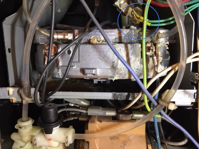

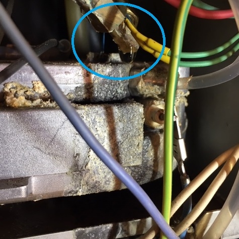

      schon seit längerer Zeit habe ich eine Wasserpfütze unter unserer Kaffeemaschine entdeckt... die in der letzten Zeit auch noch größer geworden ist. Ich traue mir auch einen Tausch div. Teile zu, bin aber nicht sicher was ich als Ersatzteil etc. benötige bzw. ob es wohl z.Tl. mit einem Dichtungswechsel behoben sein könnte? Daher habe ich die Kaffeemaschine aufgeschraubt und Fotos der undichten Stellen gemacht - naja, die Kalkspuren sind schon stark vorhanden....
      Könnt ihr mir helfen die Dinge zu identifizieren, die ich zur Revision/ als Ersatzteil benötige?

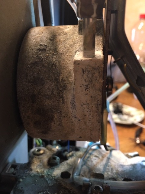

      Bild 1 und 4: Ein Metall-Eckstück (wie nennt man das?) über dem Wasser Erhitzer?

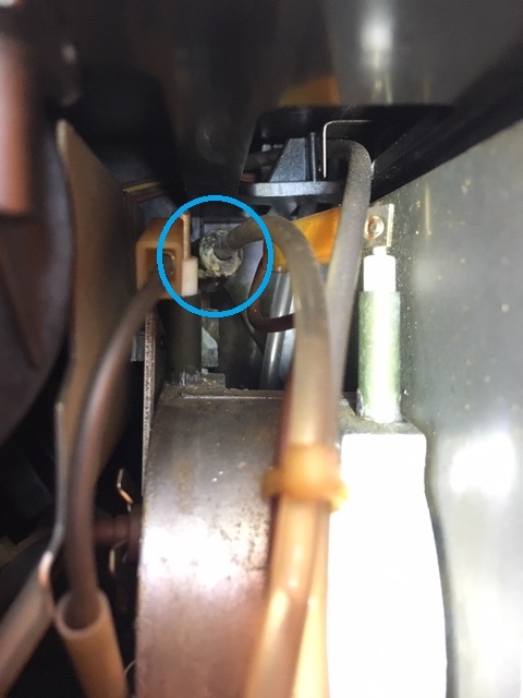

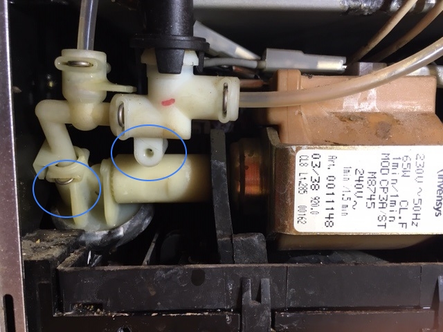

      Bild 2: Am Auslaufventil (?) ist auch ein Tropfen zu sehen und auf dem darunter befindlichen schwarzen Plastik ist es feucht aber nicht verkalkt

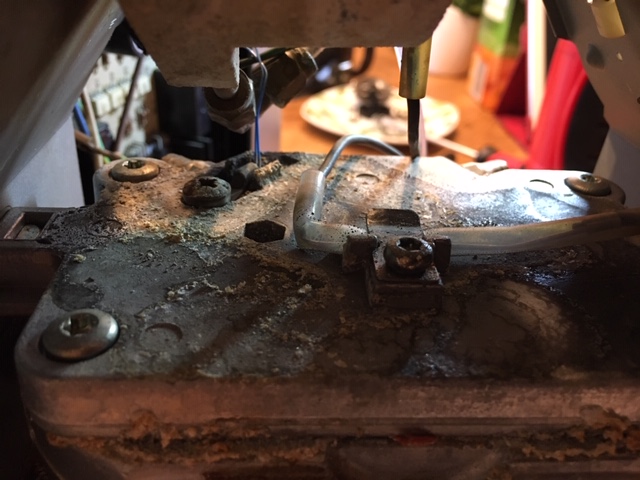

      Bild 5: Nochmal so ein Metall-Ding über dem Dampf Erhitzer ist verkalkt und somit wahrscheinlich ja auch undicht.

    • Du hast die Wasserundichtigkeiten ja schon sehr gut lokalisiert.
      Die Messinganschlüsse der Dampfheizung sind undicht. Du kannst diese losschrauben, aber dabei unbedingt kontern. Der obere Anschluss sitzt aber sehr ungünstig und es ist wenig Spielraum zum Arbeiten. Eigentlich wäre es notwendig den kompletten Käfig (der Rahmen, wo der Thermoblock und die Dampfheizung drin sitzen) dafür nach vorne zu ziehen. Ist als Ungeübter aber ziemlich fummelig und schwierig. -der Käfig ist übrigens auch noch zusätzlich von vorne verschraubt. Dafür musst du die Auffangschale herausziehen. Wenn du die Anschlüsse los hast, solltest du diese ordentlich säubern, gerade die Gewinde. (Drahtbürste) Zum Abdichten würde ich zusätzlich Teflonband verwenden.
      Nach den Kalkspuren zu urteilen, ist der rechte Legris auch undicht. Mit etwas Glück bekommst du den auch wieder dicht. Die Legris selber lassen sich aber nicht austauschen, bzw. müsstest du dafür den TB öffnen und das wiederum ist auch nicht immer möglich.
      Nutze doch mal die SuFu, da findest du bestimmt andere Threads, wo beschrieben wird, wie du die Legris dicht bekommen kannst.
      Und dann wäre da noch das Auslaufventil und die umliegenden Druckschlauchdichtungen. (überall da, wo die Metallklammern sitzen. Da würde ich ein komplett neues Auslaufventil einbauen. Du hast da noch die alte Variante aus weissen Kunststoff. Die aktuellen sind schwarz.
      Die Druckschlauchdichtung solltest du in dem Zuge komplett wechseln.
      LG Jönne

    • Danke für die schnelle Antwort, dann habe ich ja schonmal ein paar Punkte wo ich ansetzen kann.
      Verständnisfrage: die Messinganschlüsse sind nicht die von dir erwähnten Legris oder hab ich jetzt einen Denkfehler?
      Weil du schreibst: Messinganschlüsse... kannst diese losschrauben... und
      Die Legris selber lassen sich nicht austauschen (bzw. nur mit Öffnung des Thermoblocks)
      Leider bin ich mit den Fachtermini des Kaffeevollautomateninnenlebens noch nicht vertraut ;) - ich steh also auf dem Schlauch...

      die Pumpe ist von 2003 so alt wir die Maschine auch sein
      wenn du die Leitungen an der Dampferheizung neu machst brauchst du auch den Verteiler an der Pumpe denn die neuen Leitungen passen meist nicht in den hellen Verteiler
      Versuch aber erst mal die Haupt und Dampfheizung wie Jönne schreibt dicht zubekommen bevor die große Bestellung kommt

      Mit dem hellen Verteiler - meinst du da das Verteilerstück über dem Membranregler und links vom Auslaufventil? Nur damit ich das auch richtig zusortiere

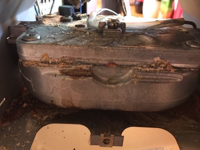

    • Update: habe mich heute mal mit der "Reparatur" versucht, nach Ausbau des Käfigs bin ich auch tatsächlich an alle Anschlüsse gekommen und konnte sie lösen, bei den Legris musste mir mein Mann helfen, ich hab sie einfach nicht rausbekommen.
      Alles schön gereinigt etc. und dann wieder zusammengebaut. Die Messinganschlüsse sind auch dicht geworden (naja, auf den ersten Blick). Nur leider sind die Legris nicht dicht. Und nach Rundrumbetrachtung des Thermoblocks sieht der auch nicht grad optimal aus (siehe Bilder). Ich nehme an, hier wäre dann ein neuer bzw. revidierter Thermoblock fällig (da man die Legris ja auch nur bei Auseinandernehmen des Thermoblocks ggf. herausbekommt)?
      Der Gedanke an Neuanschaffung anstelle Reparatur-Investition wird nun doch schon stärker. Was denkt ihr darüber - sind hier weitere Investitionen in die alte Maschine sinnvoll?

    • Die ganzen Ablagerungen kommen halt vom heruntertropfenden Wasser. Sieht nicht schön aus, beeinträchtigt die Funktion aber nicht.
      Finde schon, dass es sich bei der S9 noch lohnt. Ich würde der Maschine nochmal durch eine Reparatur und Wartung zu neuem Leben verhelfen. Die finanzielle Investition hält sich ja wirklich in Grenzen, vorausgesetzt, du bekommst die Legris dicht.
      Du kannst die Legris mit etwas Glück wieder dicht bekommen, wenn du vom Teflonschlauch ca 0,5cm mit einem scharfen Cutter gerade (Holzbrett verwenden) abschneidest und anschließend kräftig wieder hinein drückst. Beim Reinschieben kann es hilfreich sein Gummihandschuhe zu tragen, da man dann mehr Grip hat.
      Dadurch konnte ich schon zahlreiche inkontinente Legris wieder dicht bekommen.
      LG Jönne
