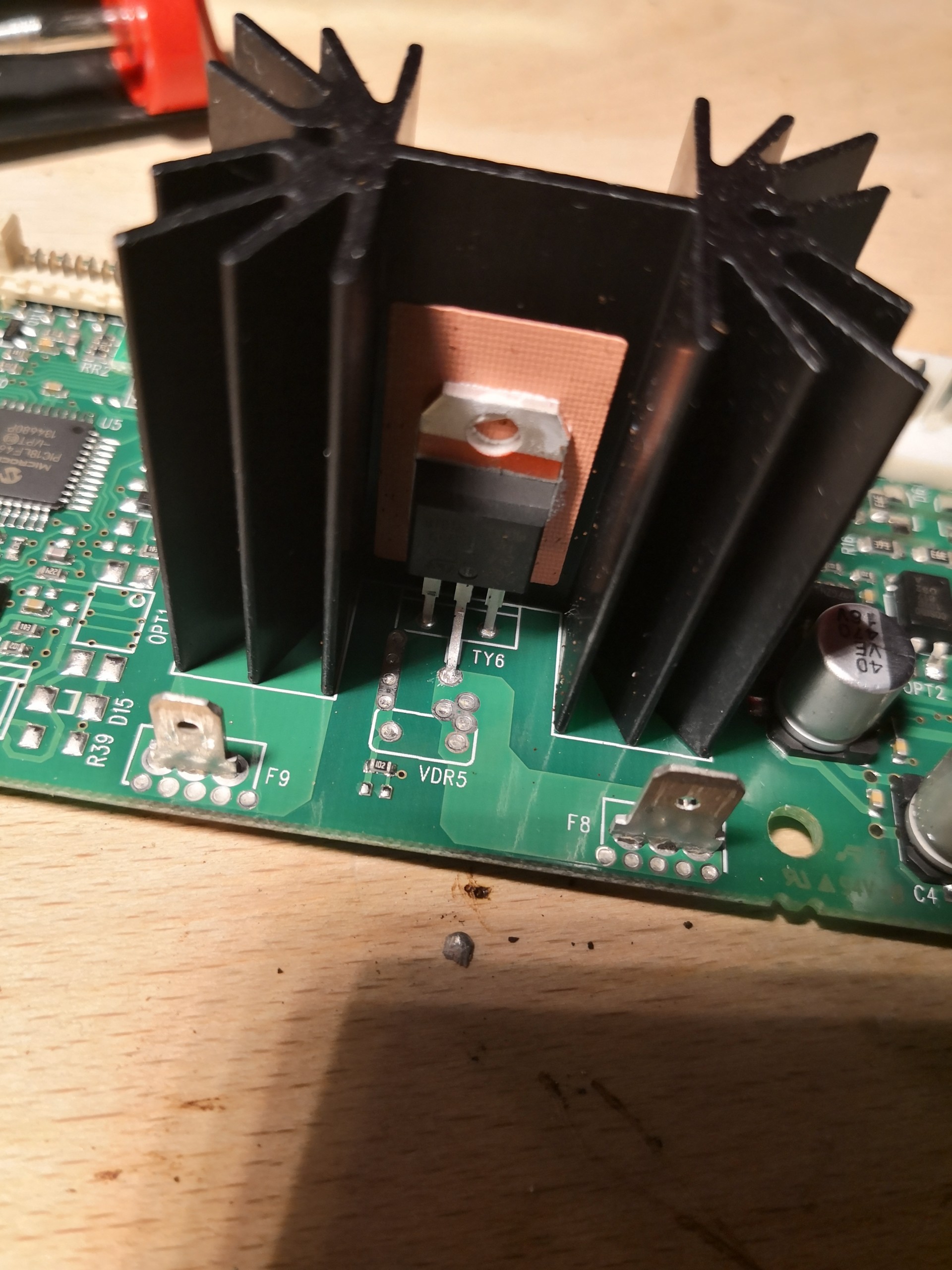

    • Lade mal ein Bild von deiner Platine hoch, die 6900 hatte ich noch nicht in den Fingern.
    • Dann sollte der Triac richtig sein.
    • Also doch ein anderes Layout ;(

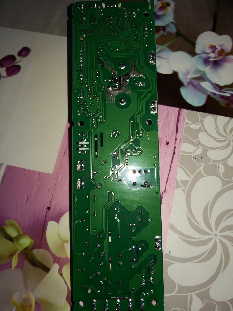

      Dann musst du die Platine ausbauen und auf der Rückseite die Leiterbahn vom Anschluß Thermoblock zurück verfolgen.

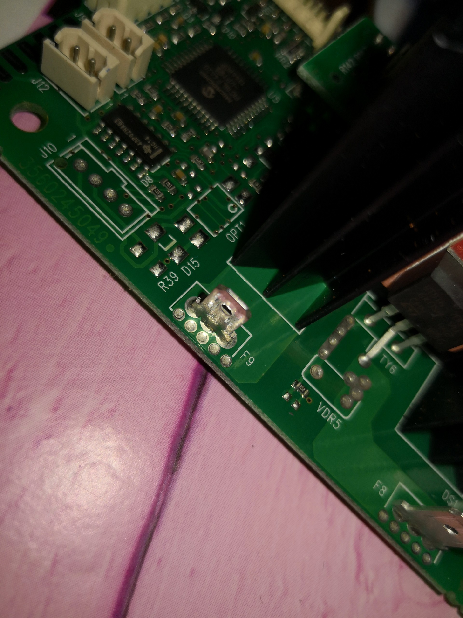

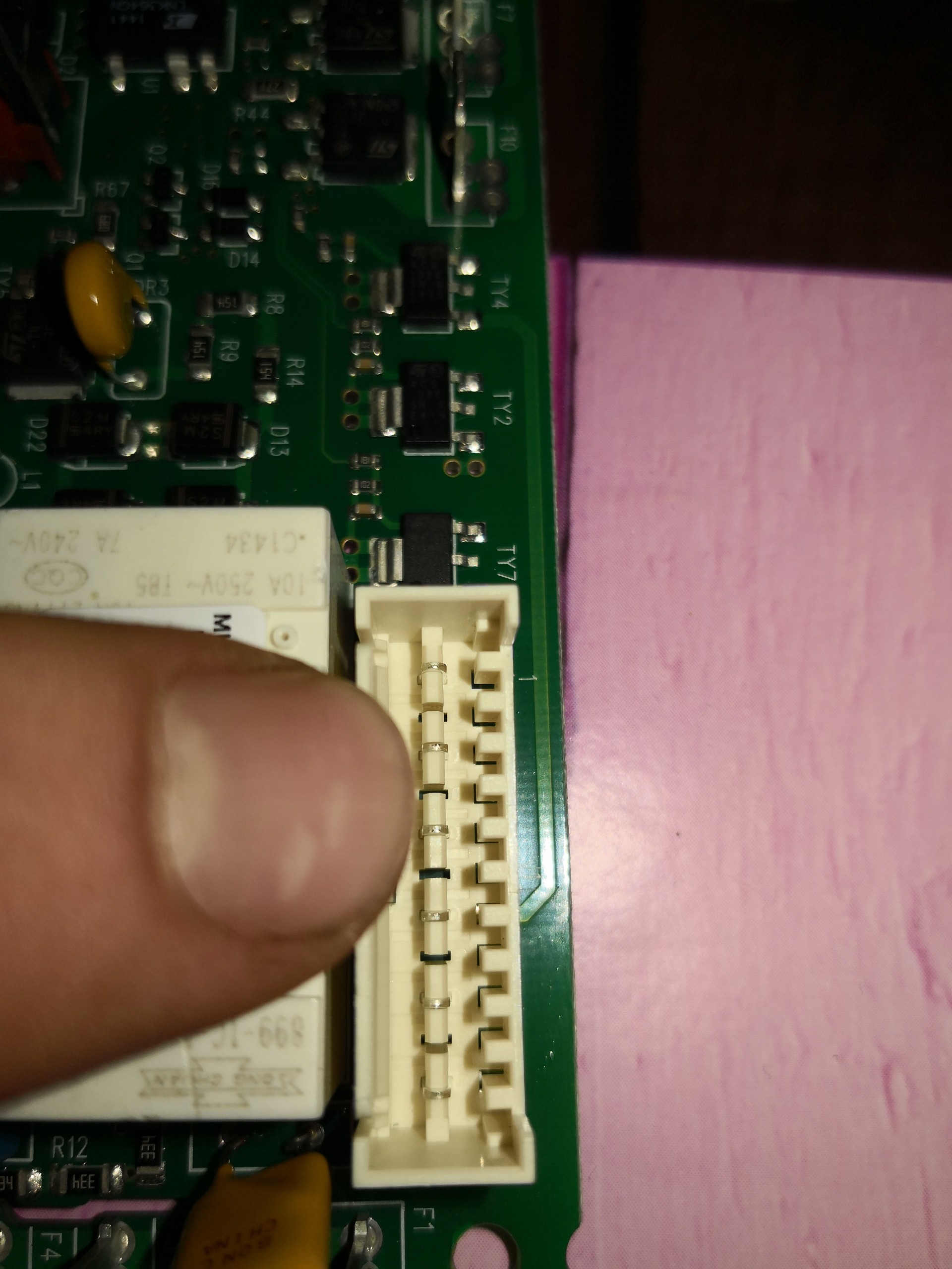

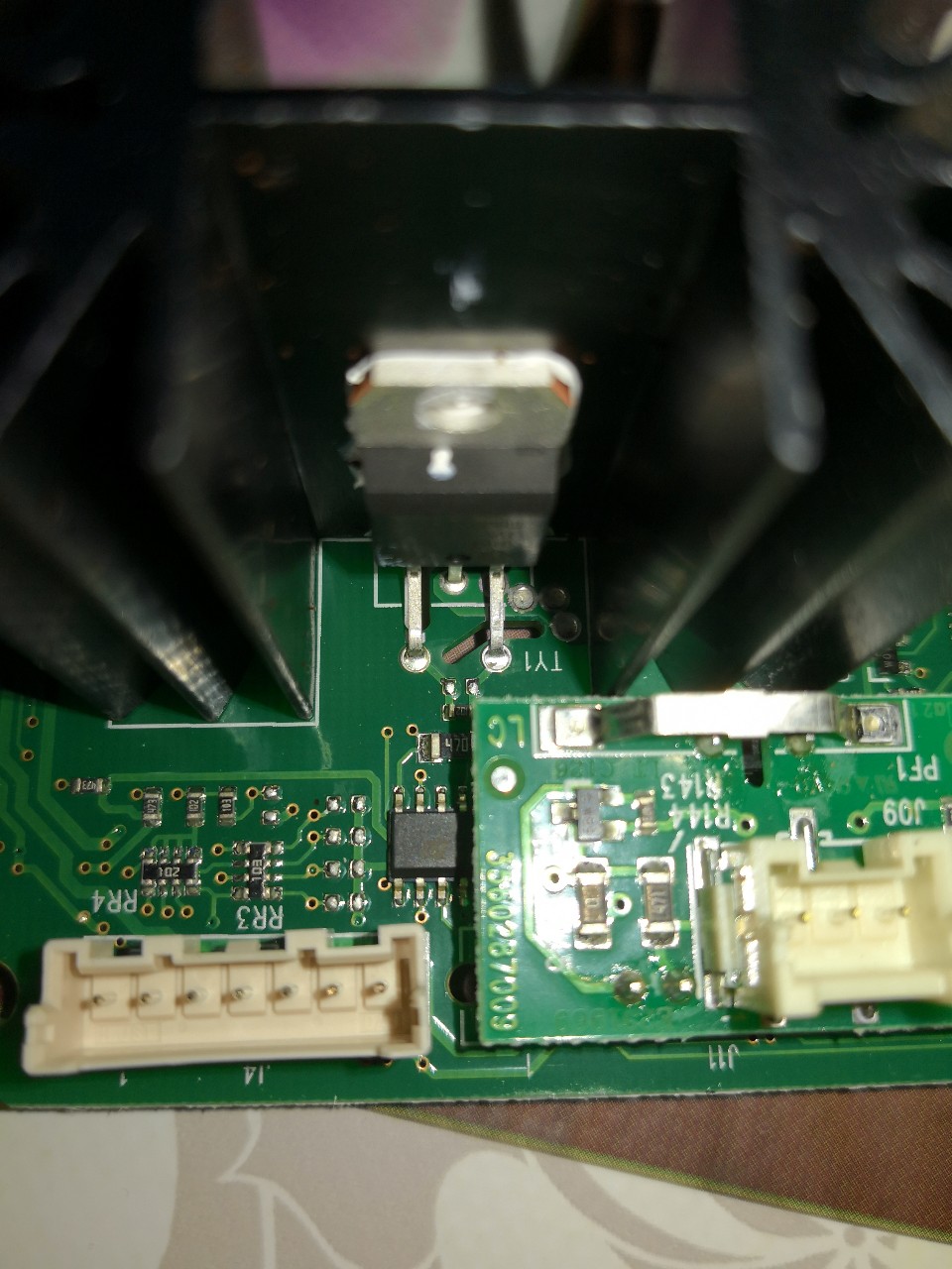

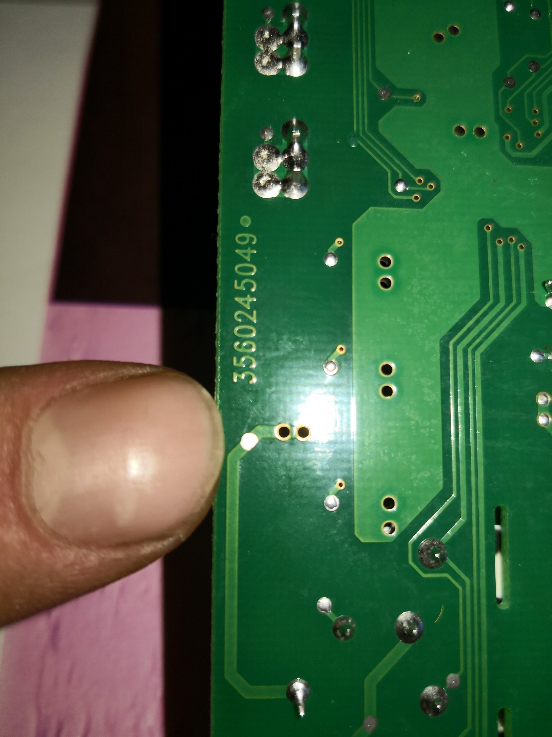

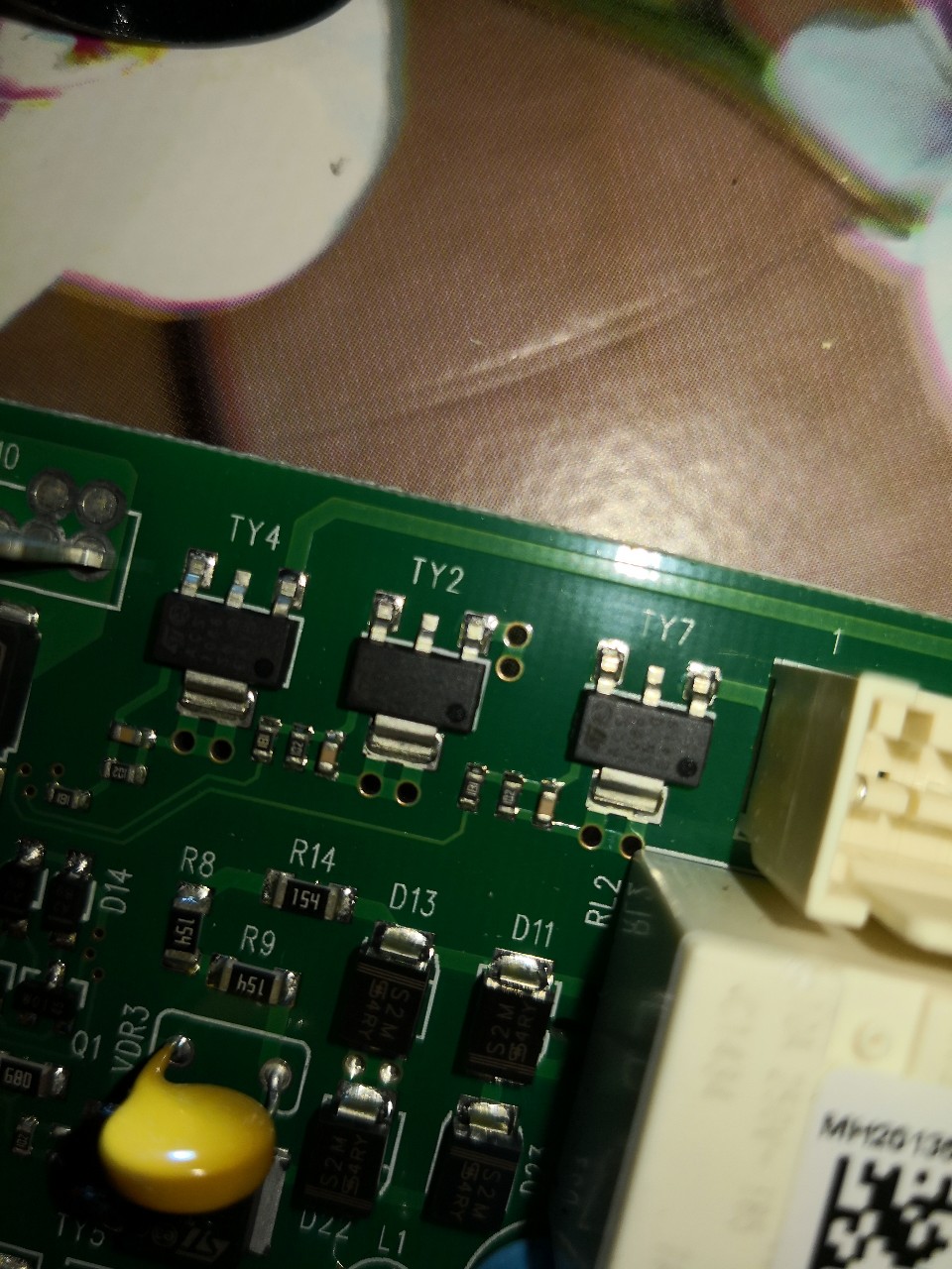

    • So nochmal ein paar Bilder.... Die Position ty2 habe ich auch gefunden allerdings sieht diese anders aus.... Siehe Bilder.
      Die Bahnen auf der Rückseite von dem Kühlkörper weg reichen alle nicht bis zum Anschluss des Thermoblocks

    • Mach mal Bilder von der Rückseite. Und wo ist der Thermoblock angeschlossen?
    • Mit den Bildern ist das nicht rauszufinden. Es sollte aber einer von den beiden auf dem schwarzen Kühlkörper sein.
    • Ich kann dir nur allgemein die Empfehlung geben den verdächtigen Tyristor auszulöten und danach den parallel geschalteten Varistor zu messen.
      Zwischen A und K sollte ein Messwert im zweistelligen MOhmbereich herauskommen.
      Nur dann ist der Varistor in Ordung.
      Sollte er niederohmig sein muß er mit getauscht werden.
      Teilweise platzen die Varistoren zusammen mit den Tyristoren/Triacs gleich mit.
