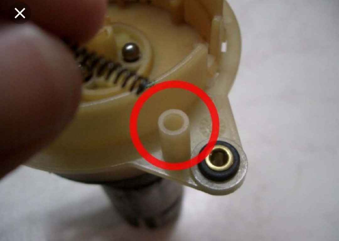

Hi an alle,
ich versuche mich kurz zuhalten. Wasserschaden nachdem ich den Tank befüllen wollte. Das Gerät ging die ersten Tage nicht an bzw reagierte gar nicht auf On/Off. Nach ca 4 Tagen ging die Maschine wieder and und hört sich auch normal an, Display Ok usw. Aber wenn ich jetzt Kaffee machen möchte zieht das Mahlwerk die Bohnen nicht runter, zwar arbeitet die Maschine nachdem ich auf Kaffee drücke, aber irgendwie eben leiser weil auch keine Bohnen gemahlen werden. Dann kommt eine Meldung das zu wenig Bohnen da sind, nicht verwechseln mit der Meldung wenn man Bohnen nachfüllen soll sondern nach erfolglosem Mahlvorgang kommt eben diese Meldung. Hoffe Ihr habt paar Tips, danke

, kann ich vllt eine ersatz nehmen, sollte ja keine spezielle feder sein oder ? danke nochmals für deine mühe
