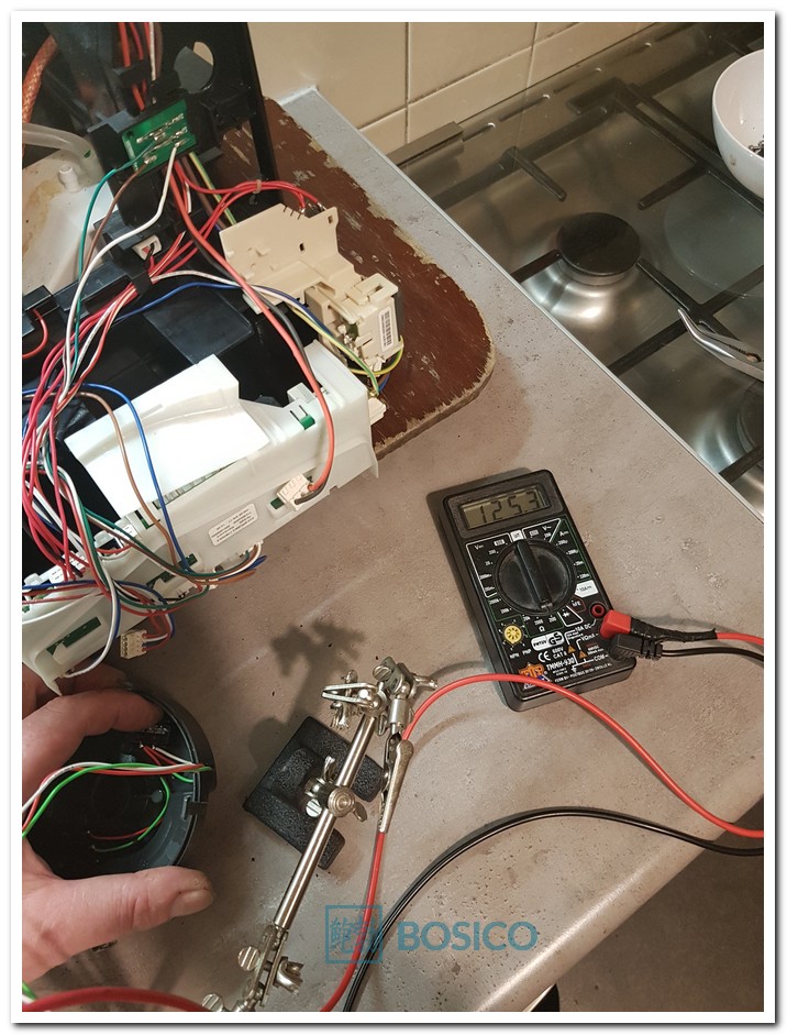

Kann es sein das es evtl die falsche Elektronik ist und die die Pumpe verkehrt ansteuert? Gemessen habe ich an der Elektronik eine Dauer Spannung von ca. 50 V wenn die Pumpe angesteuert wird geht es hoch auf glaube ich ca. 230 V müsste ich nachher noch mal messen.
