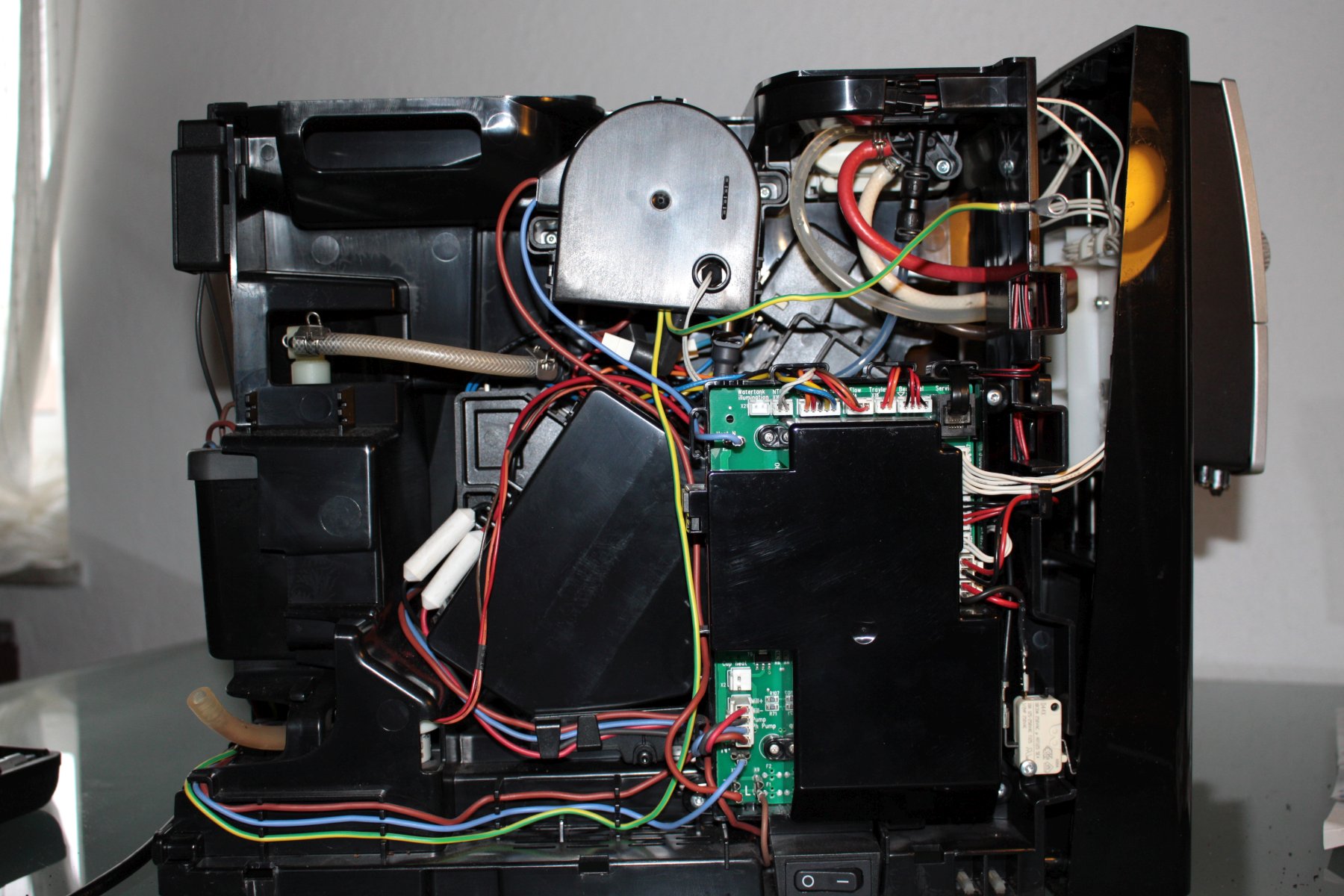

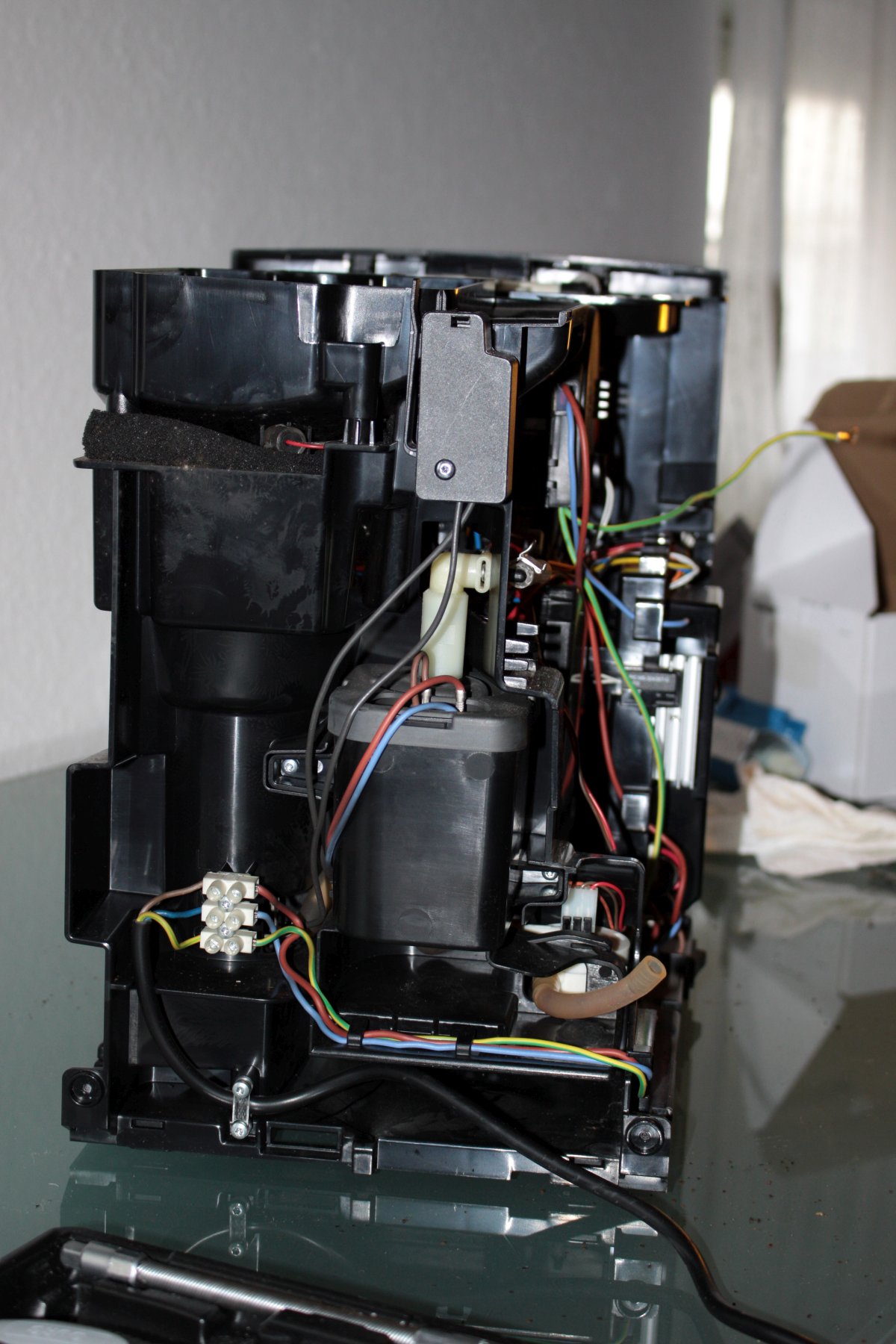

      Ich berichte sobald es neues von mir gibt. Ich füge einfach mal für interessierte 2 Fotos vor meiner Wartung ein, war meinerseits einfach zur Absicherung falls man sich doch mal fragt was wie wo kabel hier kabel dort :)
