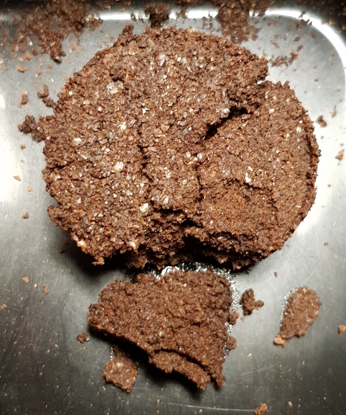

Hallo Zusammen, ich bin sowohl hier im Forum neu und ich habe grad angefangen an meine 9 Jahe alte Z5 (GII) "herumzubasteln".
Ich habe am letzten Wochenende ein neues Drenageventil eingebaut und dabei die Brühgruppe gemäß Anleitung zerlegt, gereinigt und die beiden großen O-Ringe an den Kolben gewechselt. Nach dem Zusammenbau ließ sich das Zahnrad auch ohne Probleme ganz durchbewegen. In Grundstellung habe ich die Brüheinheit dann wieder eingebaut. Beim ersten Start stockte die Maschine dann bei der Spülung. Der Kaffeebezug klappe dann aber und die Maschine, inkl. Spülung, läuft nun "normal".
Allerdings ist der Kaffee nun deutlich weniger kräftig und dünner als vor dem Defekt. Hat jemand eine Idee was schief gelaufen sein kann?

anbei das Bild. Ich habe einen 2-Tassen-Bezug mit mittleren Mahlgrad sowie normaler Stärke gestartet. Der Trester ist 1,8 cm hoch
