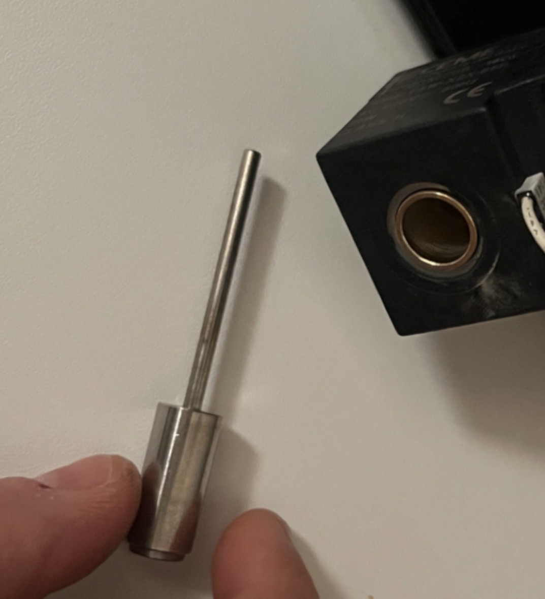

      Ich kann bei mir den Metallstift einfach aus der Hülse ziehen (habe dann 2 Teile) Die Messinghülse sitzt jedoch fest. Ist das normal?
    • Hier zur Vervollständigung das Bild, damit andere User den Zusammenhang verstehen.
      Wenn das normal ist und die oben erwähnte Messinghülse fest sitzt, sollte ja zunächst kein Defekt vorliegen :thumbsup:
        122,91 kB, 1.073×1.179, 38 mal angesehen
