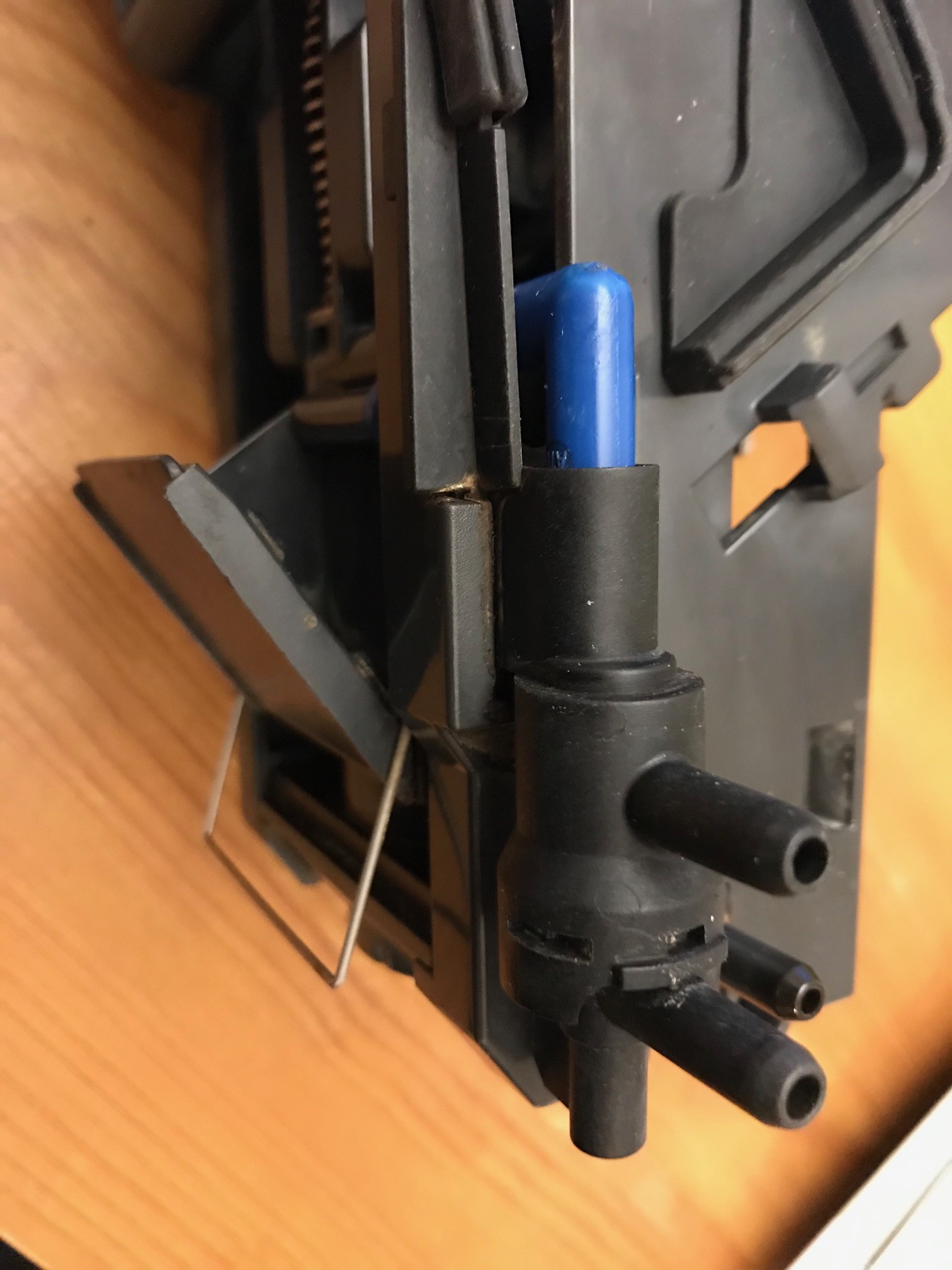

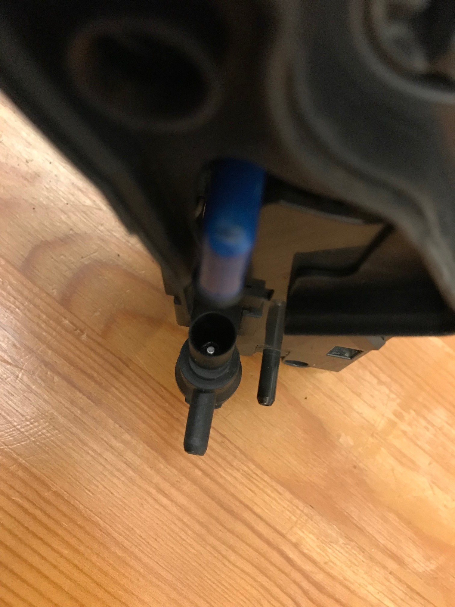

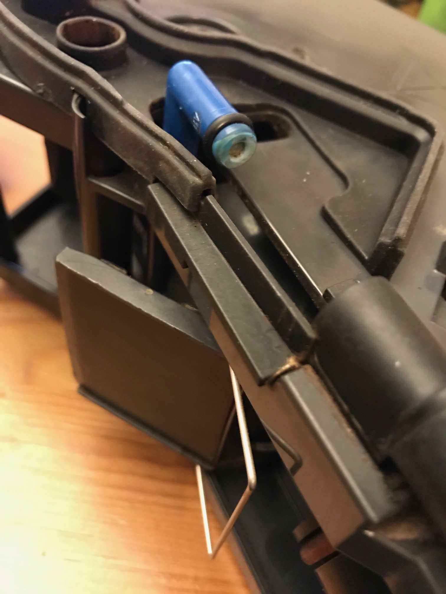

    • Hallo :)
      ich denke, ich weiß jetzt woran das Problem liegt, kann es mir aber nicht erklären, welches Teil jetzt genau defekt ist.
      Unten habe ich drei Bilder angehängt von dem Zusammenspiel zwischen Drainageventil und Brühkammerzulauf (das blaue Plastikteil)
      wenn die Brüheinheit 'zufährt' sollt der Brühlammerzualuf das kleine Metallstäbchen im Drainageventil nach oben drücken und damit den Weg zum Brühkopf freimachen... (wenn ich das mit einem Schraubendreher simuliere klappt das auch)
      Aber das Metallstäbchen wird nicht hochgedrückt, so dass was Wasser nicht in den Brühkopf gelangen kann.
      so weit so gut, allerdings habe ich mir alle Teile angesehen und jedes für sich sieht ok aus...
      ich dachte erst an dem blauen Teil sein ein bisschen was abgebrochen, so dass es zu kurz ist, aber das Ersatzteil sieht identisch aus.
      Dann dachte ich die Brüheinheit müsste das blaue Teil weiter 'reinfahren', damit es das Stäbchen hochdrückt, aber davon bin ich auch nicht überzeugt...
      und dann könnte noch das Drainageventil verrutscht sein, oder an den Stäbchen was abgebrochen sein, aber das sieht auch alles in Ordnung aus.
      Das einzige was mich stutzig macht, ist das das Metallstäbchen direkt auf den druch den Rand von dem Blauen Plastikteil zu hochgedrückt wird... Vielleicht gab es ja noch irgendein Zwischenstück in dem Drainageventil, was verlorengegangen ist?
      Vielleicht können Sie bei Ihrer Brüheinheit mal kontrollieren, ob das blaue Plastikding (Brühlammerzulauf) ebenfalls dirket auf das Metallstäbchen drückt?

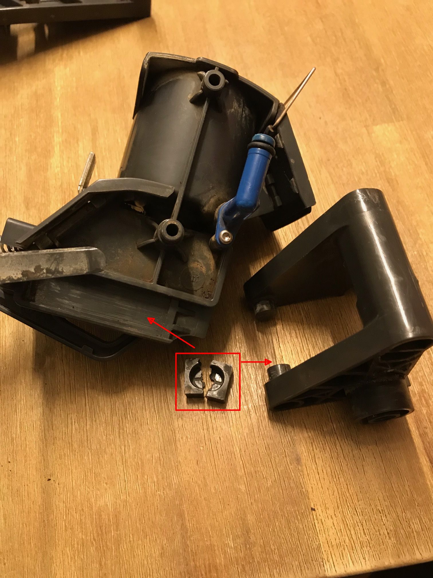

      es lag an der Brühgruppe und nicht an den beiden offensichtlich 'beteiligten' Komponenten Drainageventil und Brühkammerzulauf (das blaue Plastikteil) - die sahen zwar gebraucht aus, waren aber die neuen Teile sehen nicht anders aus.
      Ich habe eine komplette gebrauchte Brühgruppe ersteigert und siehe da, damit lief wieder alles problemlos.
      Ich habe dann defekte und funktionierende Brühgruppe verglichen und festgestellt, dass das blaue Plastikteil 3-4 mm weiter in das Drainageventil 'einfuhr'. aber warum war immer noch nicht zu erkennen.
      Erst beim weiteren Ausbau fiel auf, dass bei der defekten BG ein Plastik-Schuh fehlte, der in einer Schiene läuft (den zebrochenen Schuh hatten wir irgendwann mal in der Auffangschale gefunden)
      Mit Plastikschuh fährt die BG aber tatsächlich 34mm weiter rein! (wegen der Dicke des Schuhs)
      Ich hoffe damit Leuten helfen zu können, die ebenfalls diese Probleme haben!

    • Ja, das sind die Kulissensteine.
      In ähnlicher Form von Saeco seit Anfang der
      1990er Jahre verwendet und von Eugster seit
      Anfang der 2000er.
      Der einzige Hersteller der es nicht schafft die
      Dinger haltbar zu konstruieren ist Siemens.
      Bei den anderen Herstellern gibt es damit
      keine Probleme...
