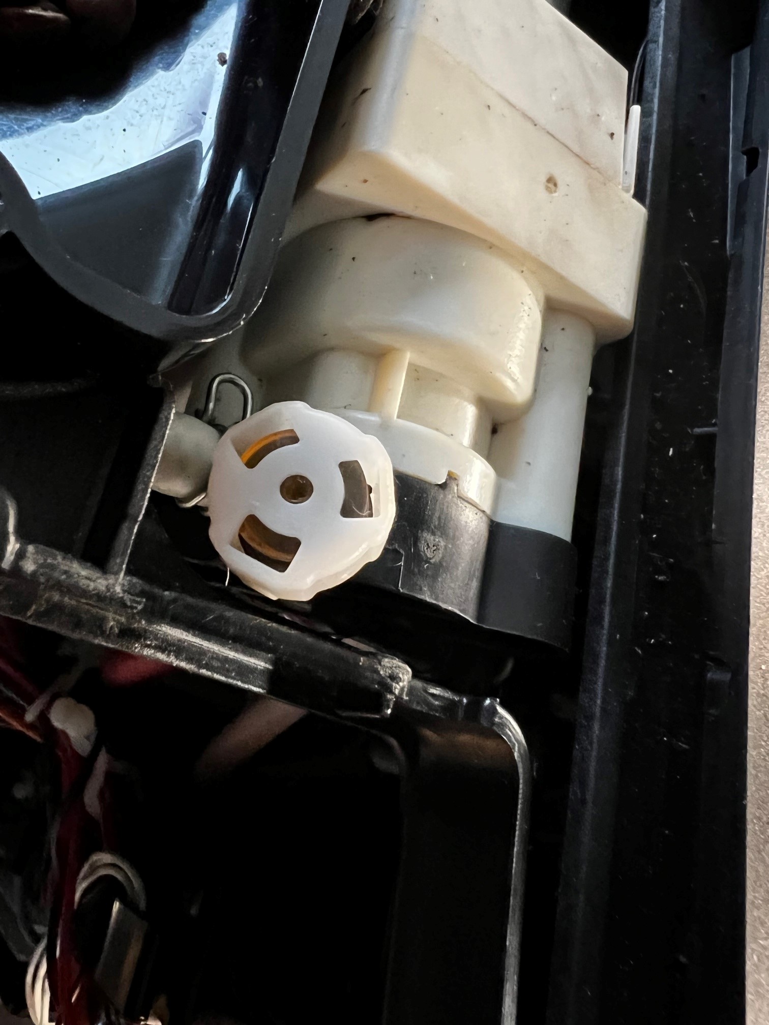

      Explosionszeichnung ist gut, das versteht man ja auch. Allerdings ist bei deiner Explosionszeichnung ein Teil dabei welches nicht dazugehört, nämlich das Metallröhrchen. Deshalb kamen ja die Fragen auf. Das Metallröhrchen ist so wie ich es verstanden habe einfach nur bei dem Teil dabei welches man kauft und gehört dann weggeschmissen. Wie gesagt, meiner Meinung nach hätte es genauer beschrieben werden können. Aber lassen wir das, Du hilfst uns ja trotzdem.
      Ich habe bei meiner jetzt geschaut, im Anhang die Bilder. Einmal die weiße Kappe und die Gummitülle. Ich würde dann nun DIESES Teil kaufen, auseinander nehmen und die alte (bei mir braun aussehende) Gummilippe mit der Tülle aus dem neuen Teil zusammen packen? Ich hoffe ich habe das richtig verstanden.

    • Tobias.L schrieb:
      Den verlinkten Ansaugstuzen verwende ich nur noch, der hat das Innenleben mit Metallplättchen. Der Transparente ist bei Miele/Nivona Mal verbaut gewesen, auch in blau hat man den schon gesehen.
      Also wäre es Deiner Meinung nach besser DIESES Teil zu nehmen weil es komplett ist und mit Metallplättchen innen ist? Bessere Erfahrungen gemacht als mit der anderen Lösung? Ich werde jedenfalls erstmal das andere Teil ausprobieren.
    • Dein zuerst verlinkter Artikel ist besser, der hat das Metallplättchen drin. Ich habe mich schon mehrfach ausgesprochen, dass die Milchschaumproblematik jeder für sich herausfinden muss. Das kann man unmöglich aus der Ferne reparieren, die Möglichkeiten sind genannt, die man testen/versuchen kann.

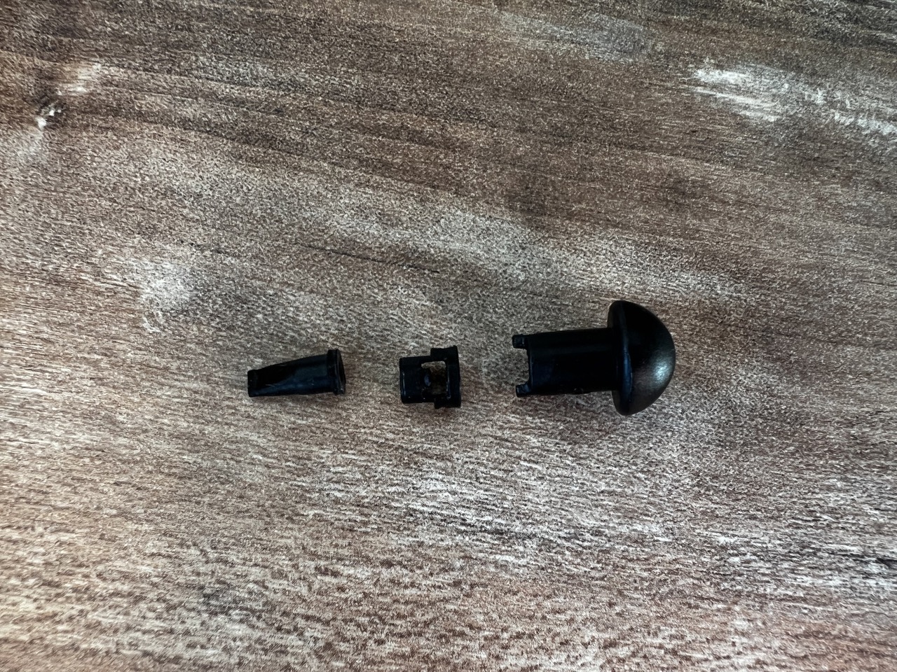

    • Also wenn müsstest
      marcel151 schrieb:
      Verstehe ich es richtig, dass ich nun den unteren Teil (s. 2. Bild) in die alte Gummilippe stopfe (nochmal als 3. Bild zusammen mit der weißen Kappe angehangen)? Das Metallplättchen soll nicht dabei, richtig? Ich habe die Kaffeemaschine aktuell nicht auseinander.
      Also wenn würde ich bei Bild 2 noch die Tülle rausziehen und nicht mit dem Kunststoff zusammen hinten in die schwarze Tülle machen. Das Metallplättchen gibt es ja auch in anderen Ansaugstutzen. Wie gesagt, da muss man etwas gucken, wie es für einen passt.
      Man kann auch theoretisch das Metallplättchen hinten in den bisherigen schwarzen stutzen einsetzen. Ist viel probieren und schauen, wie es für einen passt.
    • Paulch3n schrieb:
      Also wenn müsstest
      Habe dann auch gemerkt, dass es mit dem Kunststoff etwas eng wird. :) Milchschaum wird definitiv etwas fester, wenn auch nicht viel. Keks bleibt so aber sicher oben drauf liegen. ;) Vielen Dank an alle für die Hilfe!
      Im Anhang einmal zwei Bilder, so sollte es jeder verstehen. Ist Version 1 der Modifikation bei Kauf DIESES Stutzen.
      Bild 1 ist der komplett auseinander gebaute Stutzen. Benötigt wird die weiche Silikontülle links. Bild 2 ist die Silikontülle in den vorhandenen Stutzen gesteckt, wird dann zurück in das Keramikventil gesteckt. Dadrauf kommt dann die Kappe wie es original auch ist.
      Modifikation Version 2 sollte man im Startpost verstehen, wenn man sich das Metallröhrchen wegdenkt. ;)

    • 11€ sind mir etwas zu teuer. Bei dem Bauteil, im ersten Bild, ist das 0,22mm Plätchen drin, das passt noch bei Bild 2, zwischen das schwarze und transparente Silikonteil. Dann hat man den gleichen Effekt, ggf das transparente Silikonteil kräftig Durchbürsten, dass der Durchmesser größer wird. Ich bin der Sparfuchs, jeder Cent zählt...
