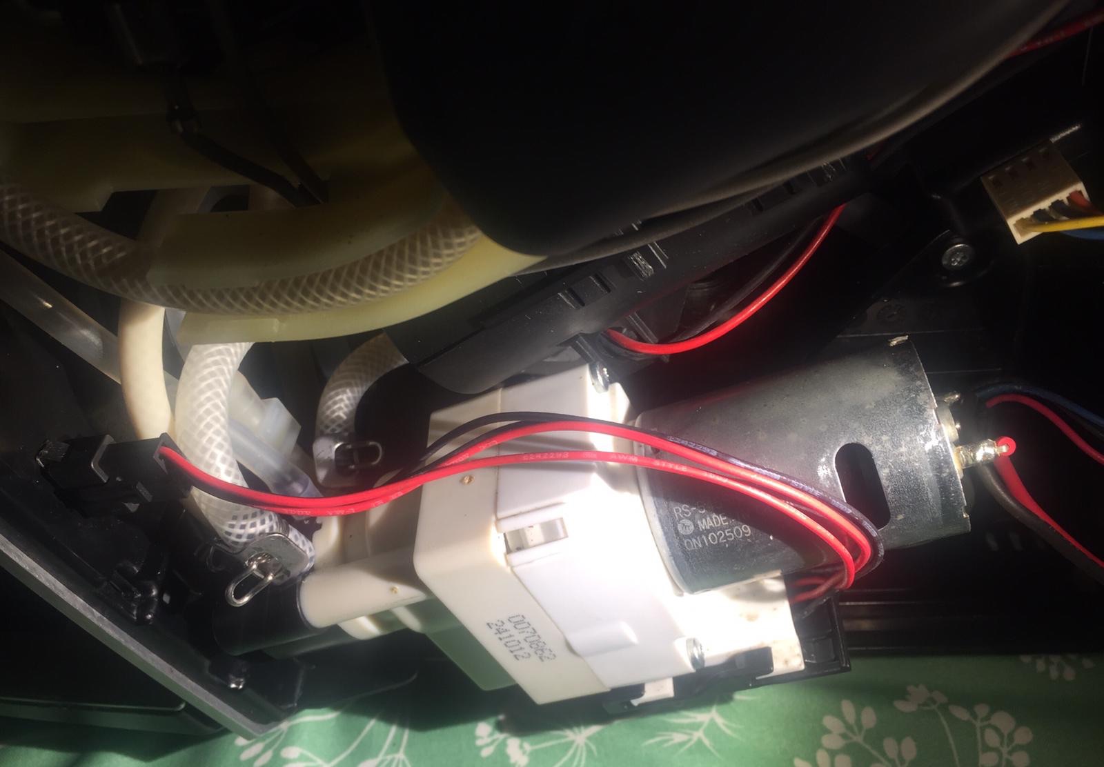

      Die Maschine zeigt nach dem Einschalten ‚System füllen‘ an, aber anstatt Wasser anzusaugen, treten im Wassertank viele Luftblasen auf.
      Das System wird somit nicht gefüllt und die Meldung ‚System füllen’ erscheint erneut. Die Pumpe brummt, sie scheint zu funktionieren.
      Das Keramikventil wurde ausgebaut, um an den WT zu kommen. Ich hänge mal ein Foto vom KV an und hoffe, alle Schläuche sitzen richtig.

      Die Maschine läuft wieder! :thumbsup:
      Mein Bruder hatte die Schläuche am WT verwechselt. :S

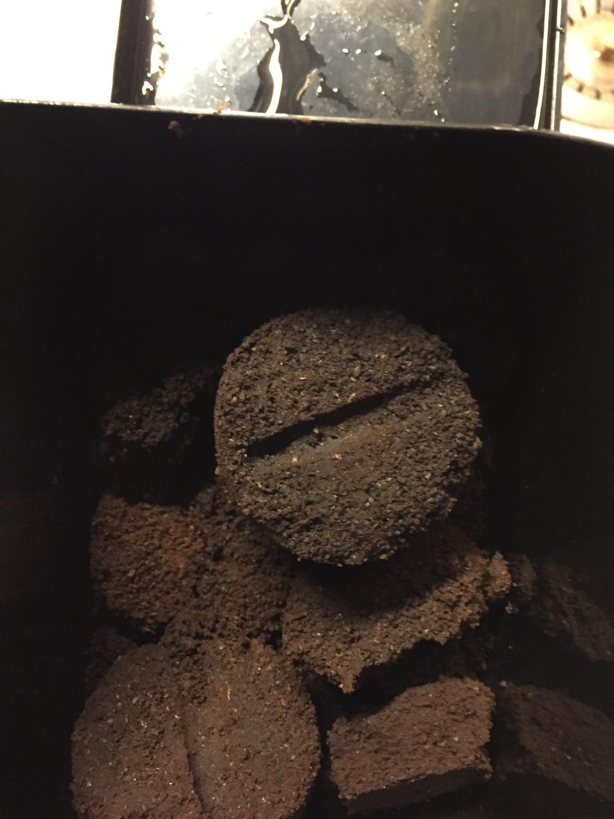

      Habe aber das Gefühl, dass die Brüheinheit nicht ganz perfekt sitzt.
      Guckt euch mal bitte das Foto an. Was meint ihr?

    • Die Eindrückung im Kaffee kommt von der Wölbung
      in unteren Brühkolben - ist eine Sollbruchstelle für
      das Tab wenns zu voll wird - falls es Dich interessiert.
