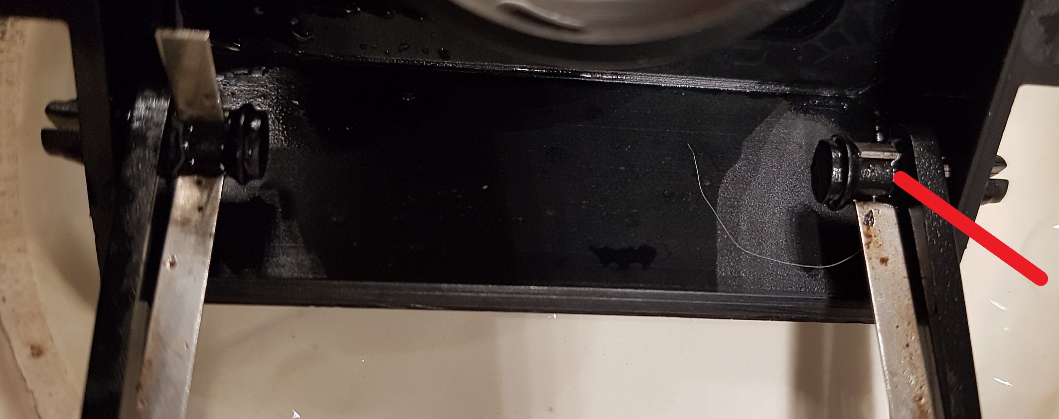

    • Guten Abend,
      so ich habe nach Erhalt des XXL Sets die Reinigung/Überholung der Brühgruppe in Angriff genommen. Ich hätte mir den Dreck schlimmer vorgestellt bei einem Gerät das nie geöffnet wurde aber es war doch eine üble Schrupperei. Zwei Dinge müsste ich wissen: Der Niederhalter sieht noch gut aus kein Bruch zu sehen o.ä. sollte ich dennoch das Reparaturblech verbauen? Anbei auch ein Foto, an der einen Feder scheint etwas abgebrochen zu sein...muss das ersetzt werden?
      Vielen Dank
      von
      Dirk
        280,08 kB, 2.125×842, 436 mal angesehen
      die Feder an dem Tresterabstreifer sollte gewechselt werden.
      Leider gibt es keine Ersatzfedern zu kaufen. Ich habe mir dann
      immer etwas aus dünnem rostfreien Federdraht nachgebogen.
      Das Reparaturset für den Niederhalter würde ich auf jeden Fall
      einbauen - auch wenn der noch nicht gebrochen ist. Mit Blech
      ist er einfach stabiler.
    • Wenn der Bügel/Feder beim Abstreifer gebrochen ist, dann lass ich ihn gebrochen. Das ist nicht Kriegsentscheidend. Der Niederhalter wird erst repariert, wenn er gebrochen ist. Wenn er mehrfach gebrochen ist braucht man einen 'neuen' oder muss sich, wie unter Anleitungen von Nutzern, einen Querträger aus Platinenmaterial anfertigen.
