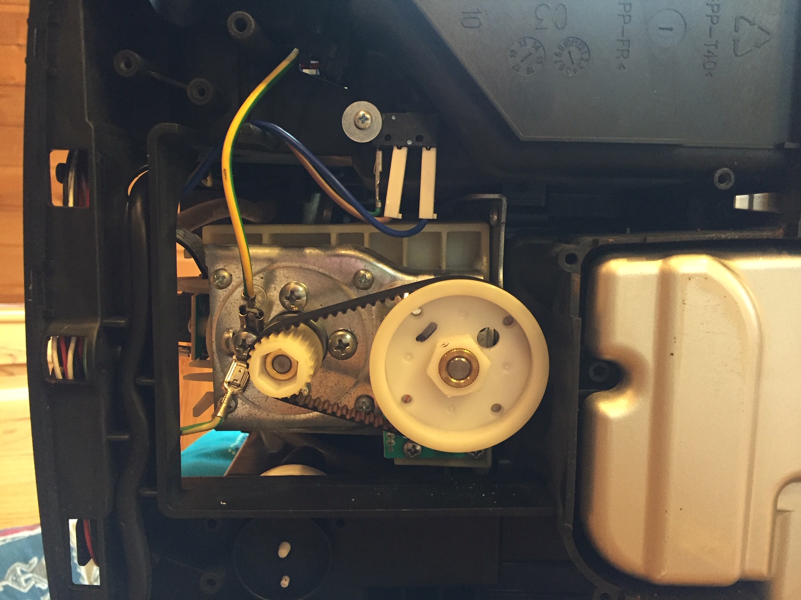

    • Egal wie die Stecker eingesteckt sind, es bleibt wie es ist.
      Nach dem einschalten folgt im Display:
      Zeile 1: PIC Version: 1.1.004
      Zeile 2: Lang Code: 109
      In dem weißem Zahnrad sind außen 4 kleine Löcher ohne Inhalt.
      Dann ist dort noch ein größeres Loch wo man durchschauen kann.
      Wo genau sollen die Magnete sein?
        563,65 kB, 1.632×1.224, 456 mal angesehen
      da sollten die Magnete drin sein.
    • Die Löcher sind leer.
      Aber wenn ich eine Gehäuseschraube der Maschine in das Loch stecke, wird diese recht heftig von den hinter den Löchern vorhandenen Metallteilen angezogen. Folglich sind Magnete vorhanden.
