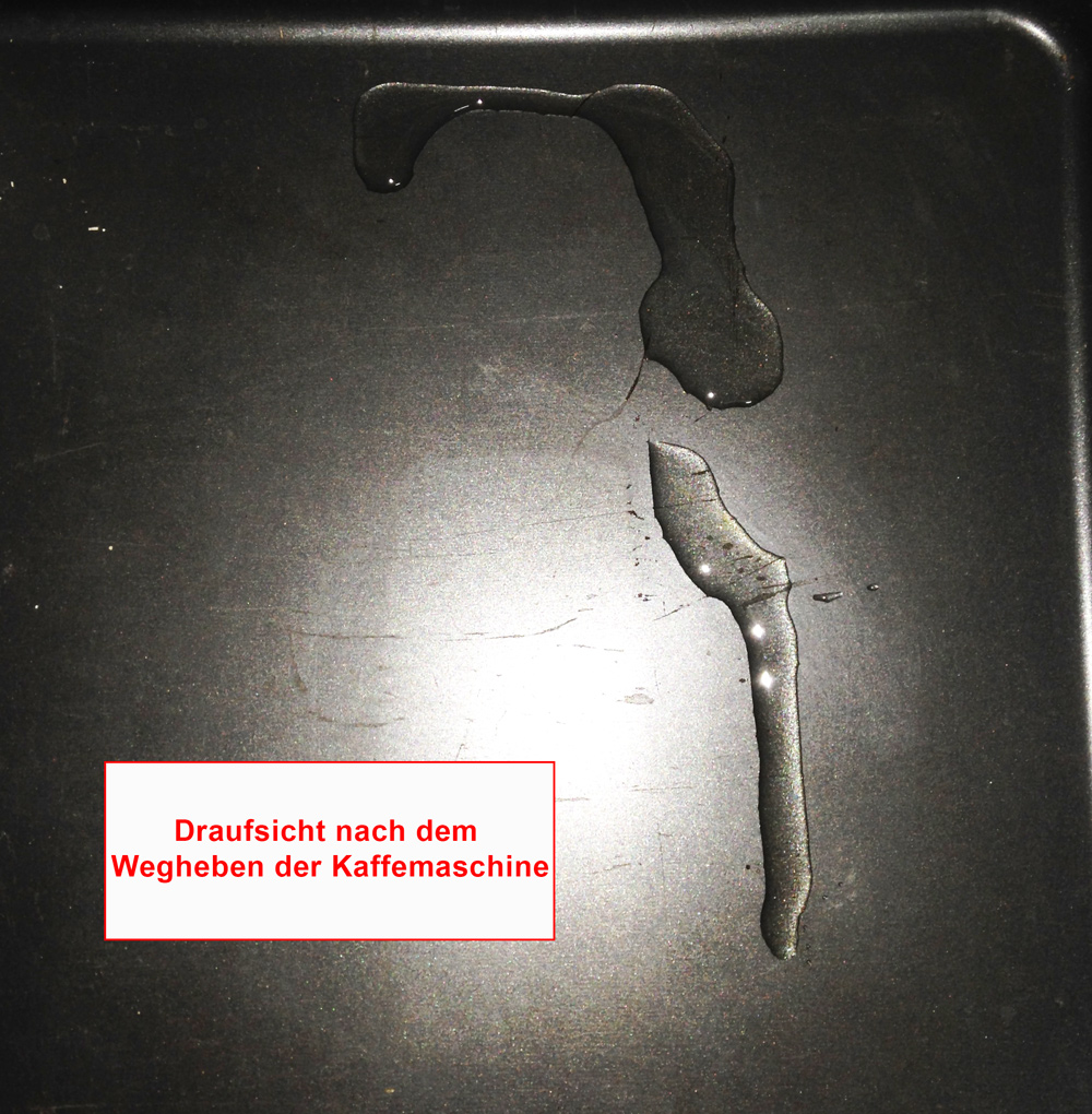

      An der Unterseite des Geräts ist nach Gebrauch (Details s.u.) eine Wasserlache zu finden.

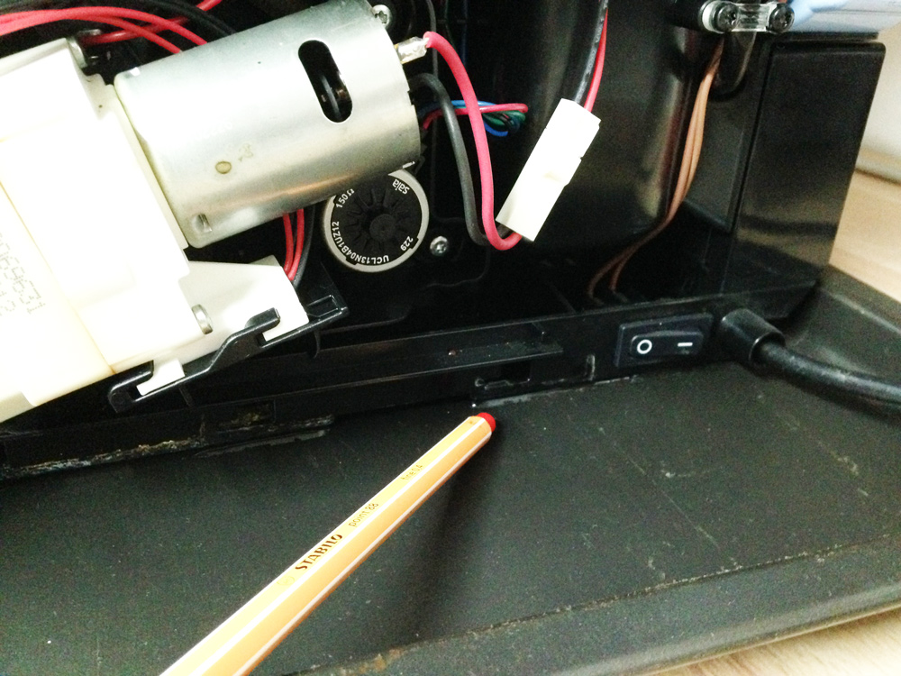

      • Die Wasserlache scheint auf der rechten Geräteseite zu entstehen.
        (Im Bild habe ich die Position des "Ein / Aus" Schalters mit einem roten Stift markiert. Wo genau es austritt kann ich nicht sagen. An dieser Stelle ist es mir das erste Mal aufgefallen)
      • Das Wasser ist klar. D.h. es handelt sich nicht um Kaffee sondern wirklich um Wasser.

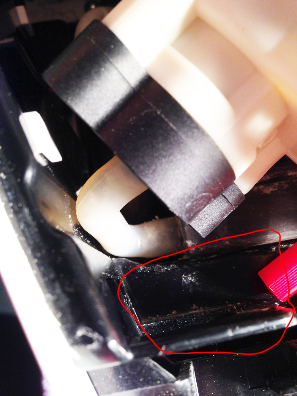

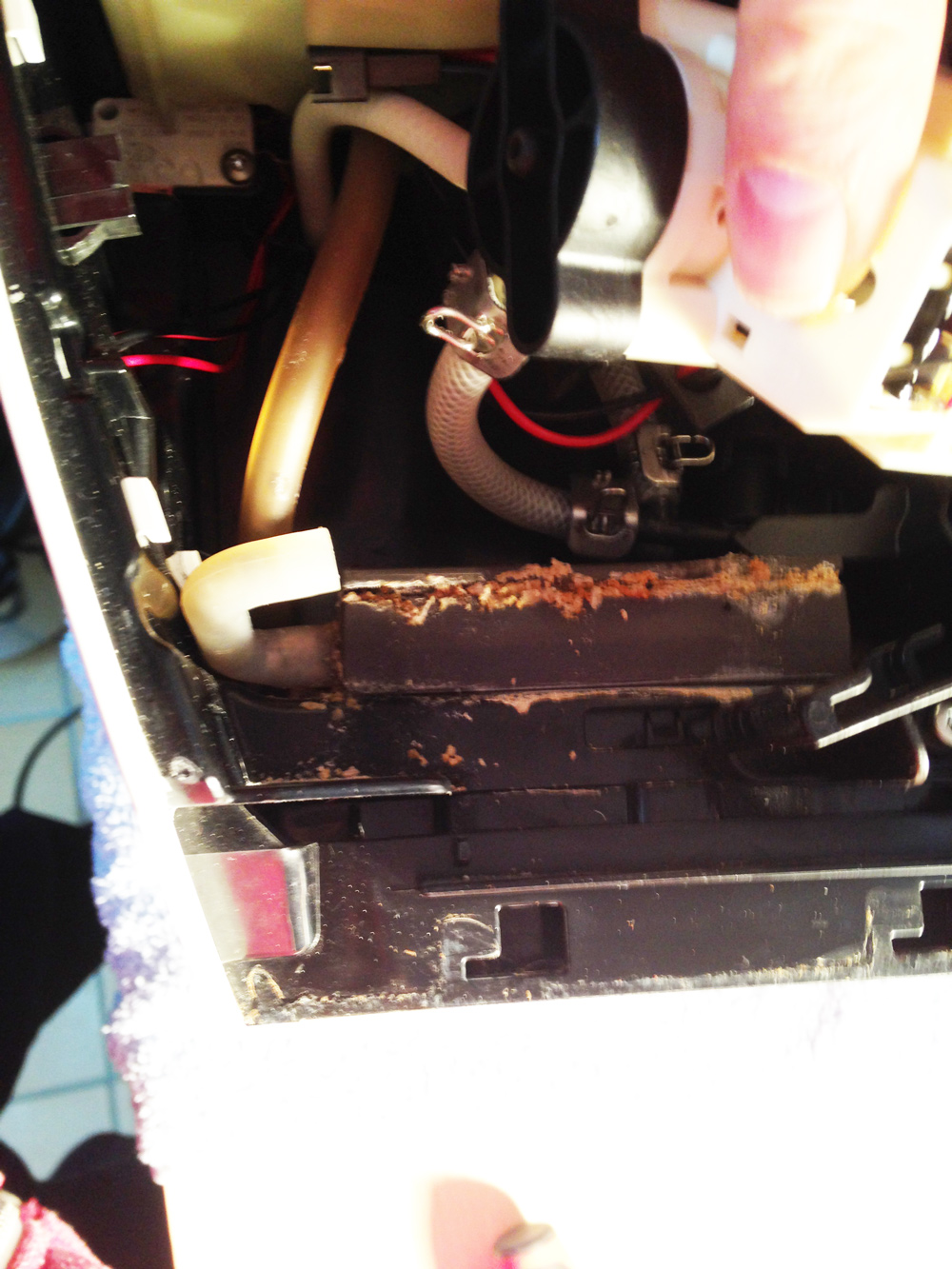

    • In der Tat. Nachdem ich das Keramikventil heruasgebaut habe, begrüßte mich jede Menge Kalk.
      Diesen habe ich zunächst oberflächlich entfernt. anschließend habe ich die Schläuche (soweit möglich) geprüft. Dabei konnte ich keine Defekte feststellen. Nachdem ich das Keramikventil wieder eingesetzt hatte habe ich die Machine laufen & reinigen lassen. Dabei sind mir Wasserspuren am Element dahinter aufgefallen. Ich vermute, das ist der von dir genannte Wärmetauscher. Richtig?
      EDIT: ich habe hier gesehen, dass es bei Komtra den Wärmetauscher einzeln zu kaufen gibt. Bei den Reperaturanleitungen konnte ich jedoch nicht finden, wie man Ihn austauscht. Ich vermute mal, dass man hierzu die vordere Blende entfernen muss. Gibt es irgendwo eine Anleitung oder ein paar Tipps auf die ich achten sollte?

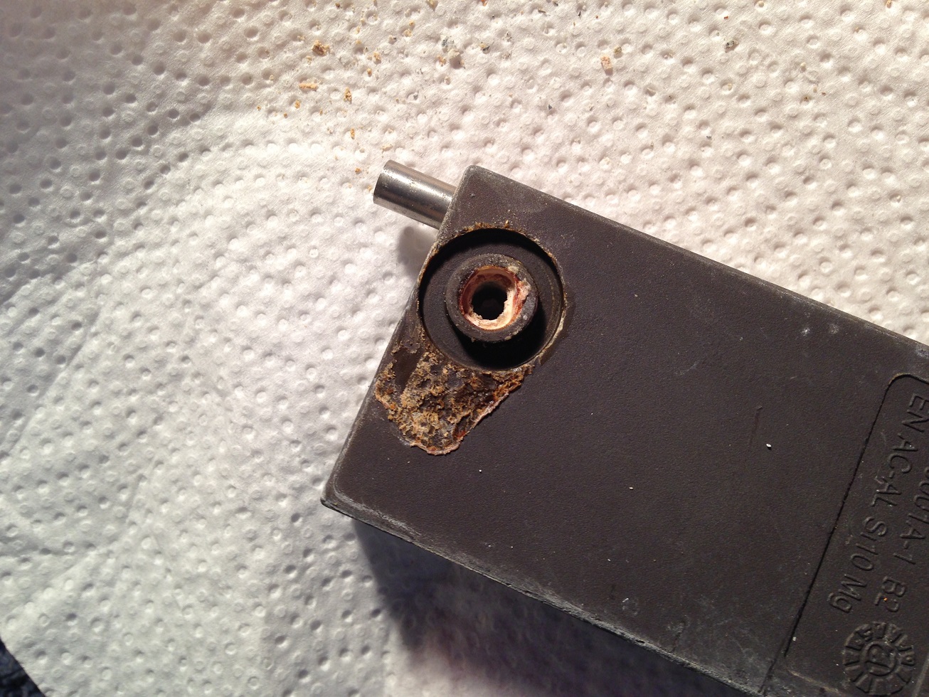

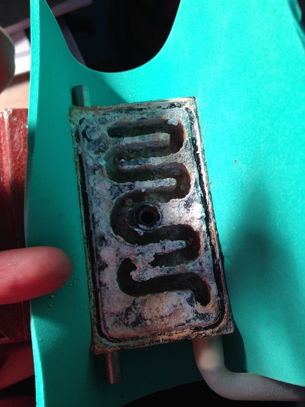

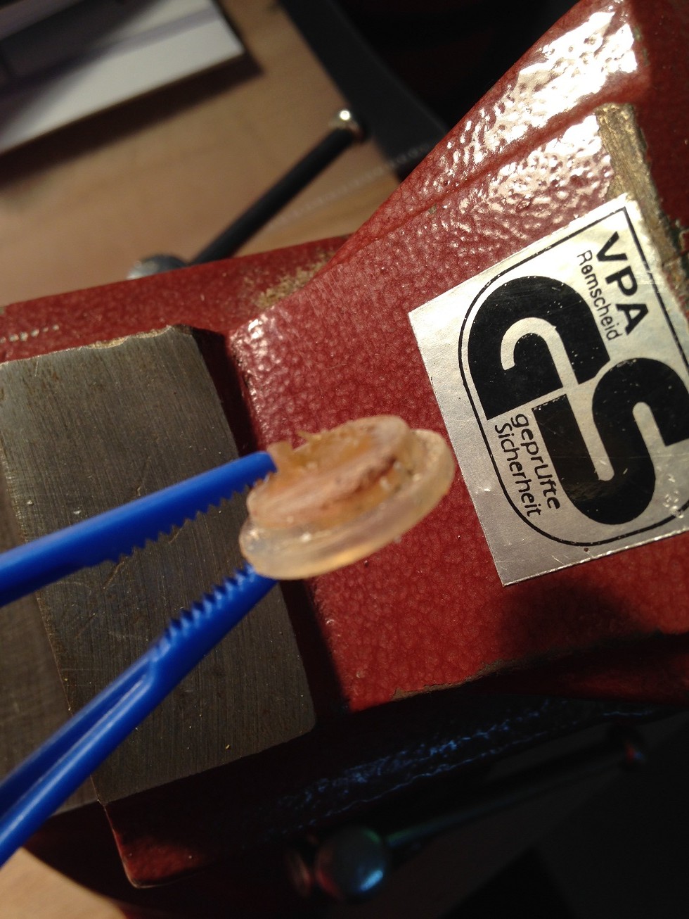

      danke für die Aufklärung. Ich habe den Wärmetauscher nun ausgebaut. Er ist völlig vom Kalk befallen (siehe Bilder)
      Auch die Gummidichtung unter dem Wärmetauscher ist recht stark mitgenommen.
      Ist es empfehlenswert einen neuen Wärmetauscher hier im Shop zu kaufen ODER lieber nur das Dichtungskit und dann den Wärmeauscher in einem Entkalkungsbad wieder frei machen?

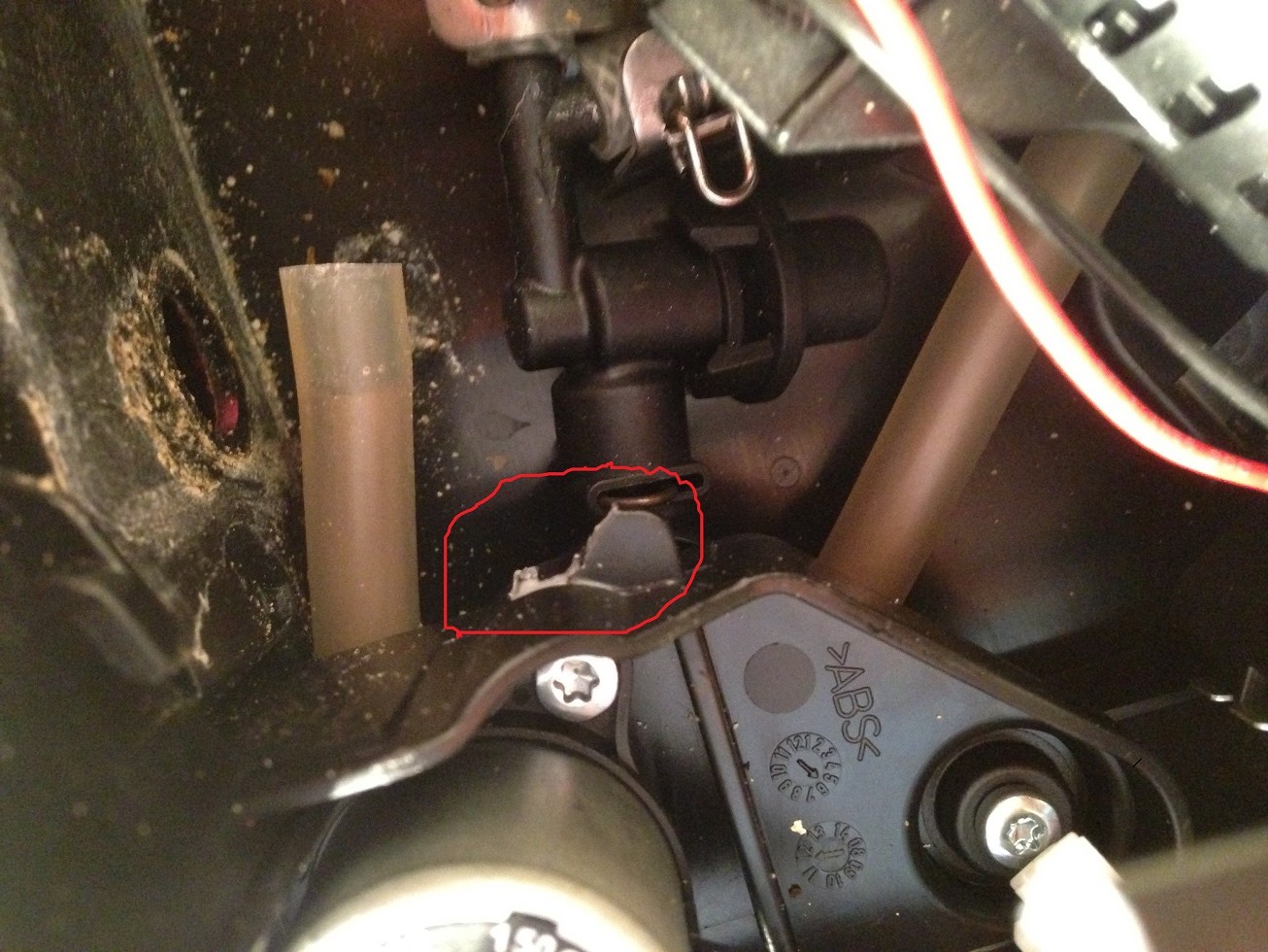

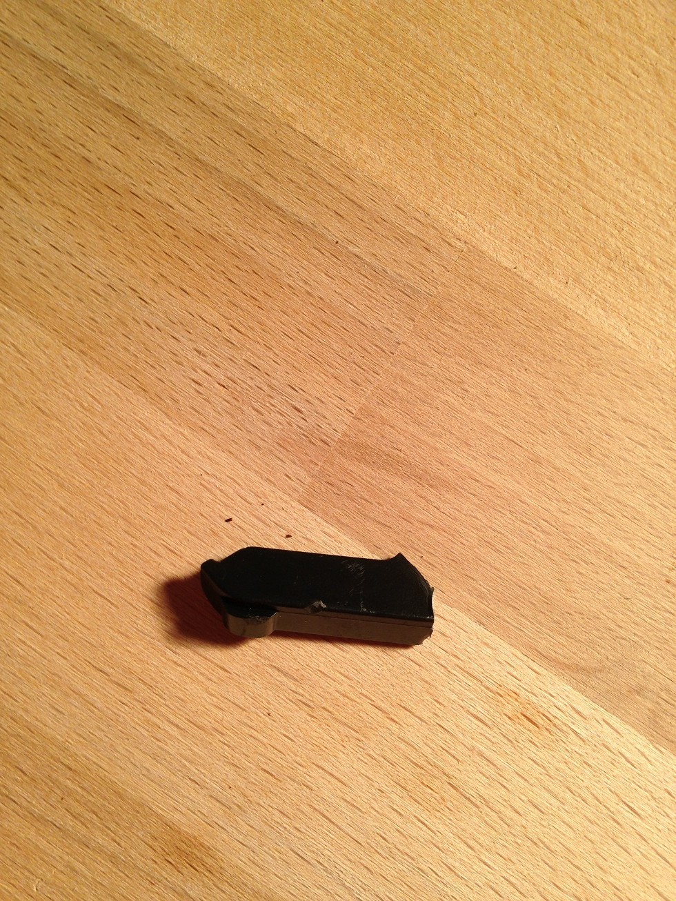

      Leider hing der Wärmetauscher durch den Kalk recht fest. Beim Entnehmen ist ein anderes leicht hervorstehendes Plasikteil (siehe Bilder) abgebrochen. Ist dieses "wichtig"? Soll ich versuchen es zu reparieren (kleben) - geht von diesem Bruch eine größere Gefahr für die Maschine aus?
      Beste Grüße und einen schönen Sonntag Niels
        255,85 kB, 980×1.306, 557 mal angesehen
        280,71 kB, 980×1.306, 605 mal angesehen
        491,14 kB, 1.306×980, 575 mal angesehen

    • Das Ding soll den Wärmetauscher unten halten:
      Ist auch nicht teuer - ich hatte ja geschrieben, dass alles
      das den WT nach unten drückt vorher entfernt werden
      muss.

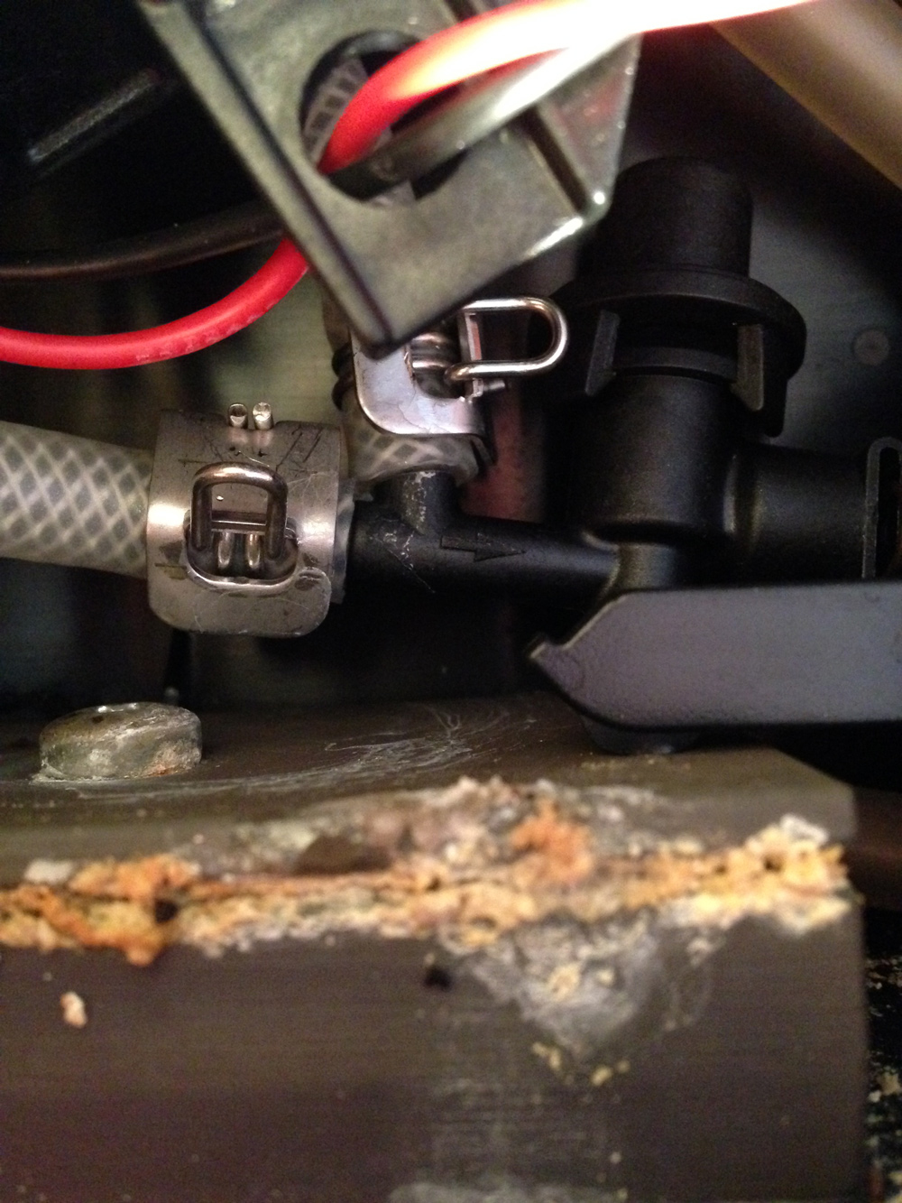

    • Hallo zusammen,
      ein kleines Update aus der Werkstatt:
      - Beim "füllen" und "spülen" tropft es noch aus dem Schlauchansatz des Auslaufventils (Y-Form), das Keramikventil und Auslaufventil miteinander verbindet.
      Ich habe die Schläuche des Auslaufventils entfernt. Das Auslaufventil gereinigt und alles wieder zusammengesetzt. Ich hatte sogar den Schlauchanschluss am Y-Ventil mittels Wasserdurchpusten auf Dichtigkeit geprüft. Dennoch tritt tröpfchenweise Wasser aus.
      Habe nun ein neues Auslaufventil (Y-Form) bestellt.
      An meinem aktuellen Auslaufventil ist an der Verbindung, an der es undicht ist auch eine kleine Bruchstelle am zulaufenden Plastikende. Auch wenn es dadurch im Test keine Undichtigkeit zur Schau gestellt hat, ist dies nun mein nächster Ansatz. Ich hoffe, dass der Austausch dieses Bauteils den ersehnten Erfolg bringt. (Und ich verfluche es bereits jetzt die Schlauchklammern wieder zuzufriemeln, das kostet Nerven ;-))
