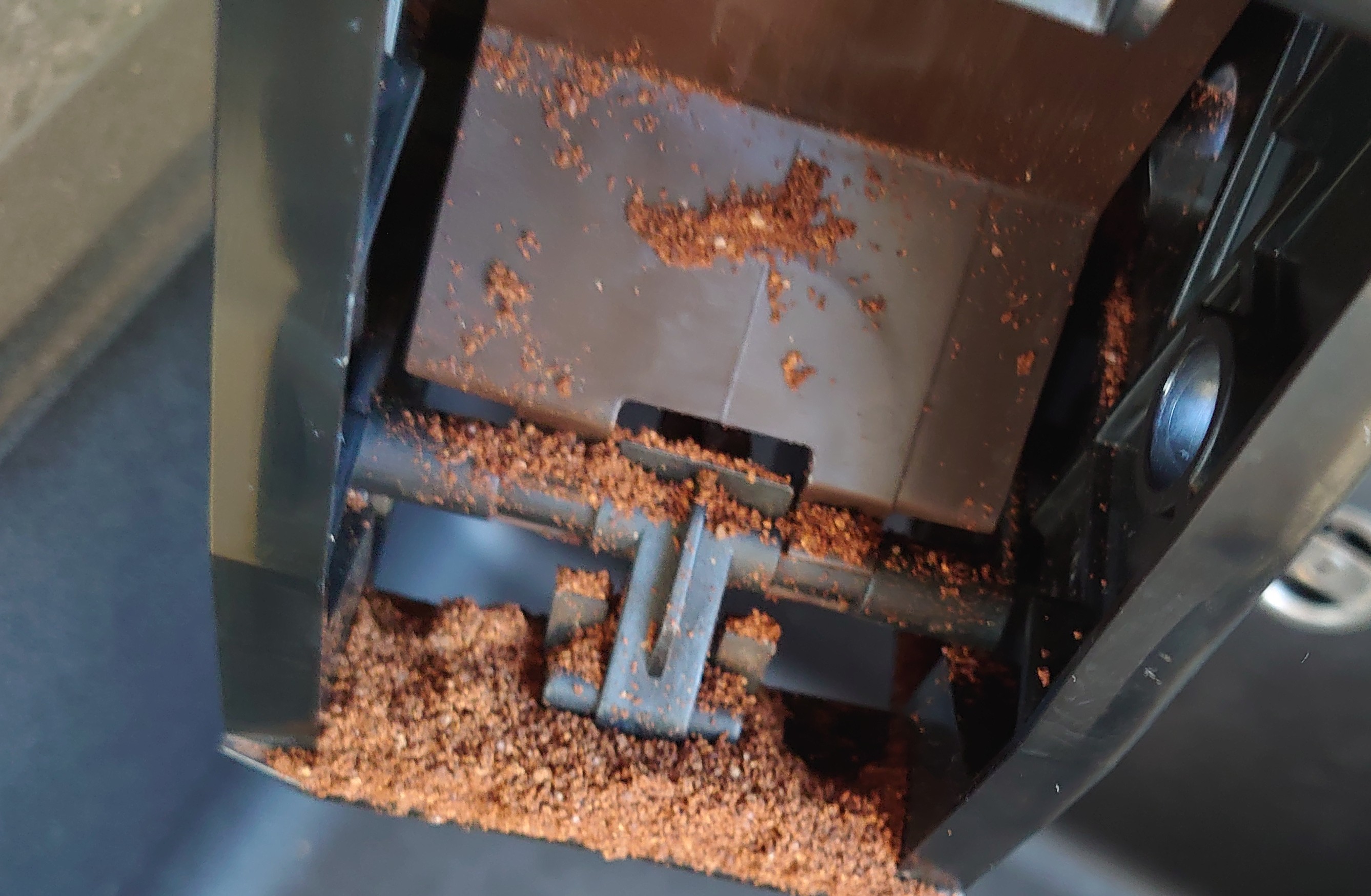

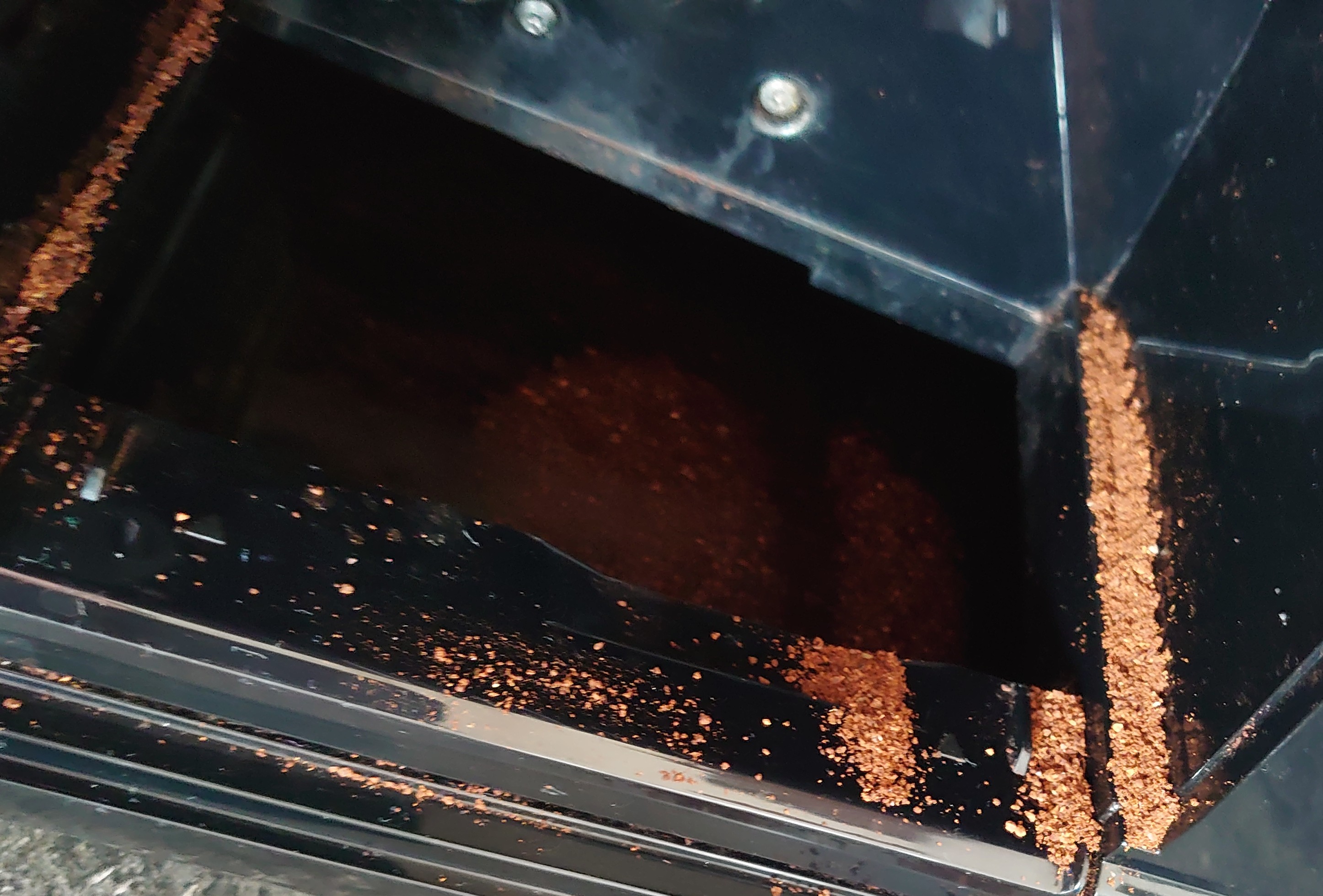

    • Ich habe hierzu mal eine Frage und hole deswegen diesen älteren Thread einmal hoch.
      Bei meiner barista ts, 75, die ich gebraucht gekauft hatte, war schon beim Auspacken viel kaffeemehl hinter der Brüheinheit. Habe das erstmal beobachtet. Brüheinheit auch einmal zerlegt und revidiert. Es waren drei Bohnen eingestellt. Des weiteren hat das Bean select manchmal nicht funktioniert, da nicht ausreichend Bohnen nachgerutscht sind. Habe dann mehrmals Bohnen nachgeschoben. Das Problem trat immer mal wieder auf und da wir nur eine Sorte Bohnen benutzen, habe ich die zwei Trenn Dinger vom Bean select ausgebaut. Jetzt dreht das Mahlwerk logischerweise nicht mehr leer, da die Bohnen jetzt gut nachrutschen.
      Meine Frage wäre, obwohl das Problem auch schon vor dem Ausbauen bestand, das Problem auch dadurch weiter bestehen kann, selbst wenn ich den anderen Grund behoben hätte? Ich hätte gedacht, dass das Mahlwerk pro eingestellte Bohne ne gewisse Zeit einfach mahlt.
      Einstellungen waren: 3 Bohnen, vorletzte Stufe von fein Mahlgrad. Grundstellung wird meiner Meinung nach erreicht und Stößel geht auch bis nach unten. Aber sonst kann ich auch nochmal nen Video machen.
      Habe jetzt erstmal auf ganz fein gestellt und auf 2 Bohnen und beobachte es jetzt erstmal weiter.
      Liebe Grüße,
      Paulch3n

    • Hallo, das Bean select hatte ich schon vorher ausgestellt. Wieso sollte das nicht gehen? Weil dieses Mahlwerk immer nach läuft im Gegensatz zum Melitta caffeo ci? Da dieses automatische leer fahren ja den Vorteil für den Wechsel der Bohnen von einem zum nächsten Mahlgang schaffen soll? Einbauen kann ich es wieder, nur war das Problem auch schon vorher da. Ausgebaut hatte ich es nur wegen des nicht immer funktionierenden Nachrutschen.
      Dann baue ich das sonst nochmal wieder ein und gucke weiterhin mit zwei Bohnen und feinster Einstellung. Macht schon Sinn, so wie du es schreibst. Die barista t und caffeo ci mahlen ja nicht leer und deswegen nicht nach. Da ist dann die Menge ja wahrscheinlich darauf eingestellt.
      Dieser Beitrag wurde bereits 1 mal editiert, zuletzt von Paulch3n ()
