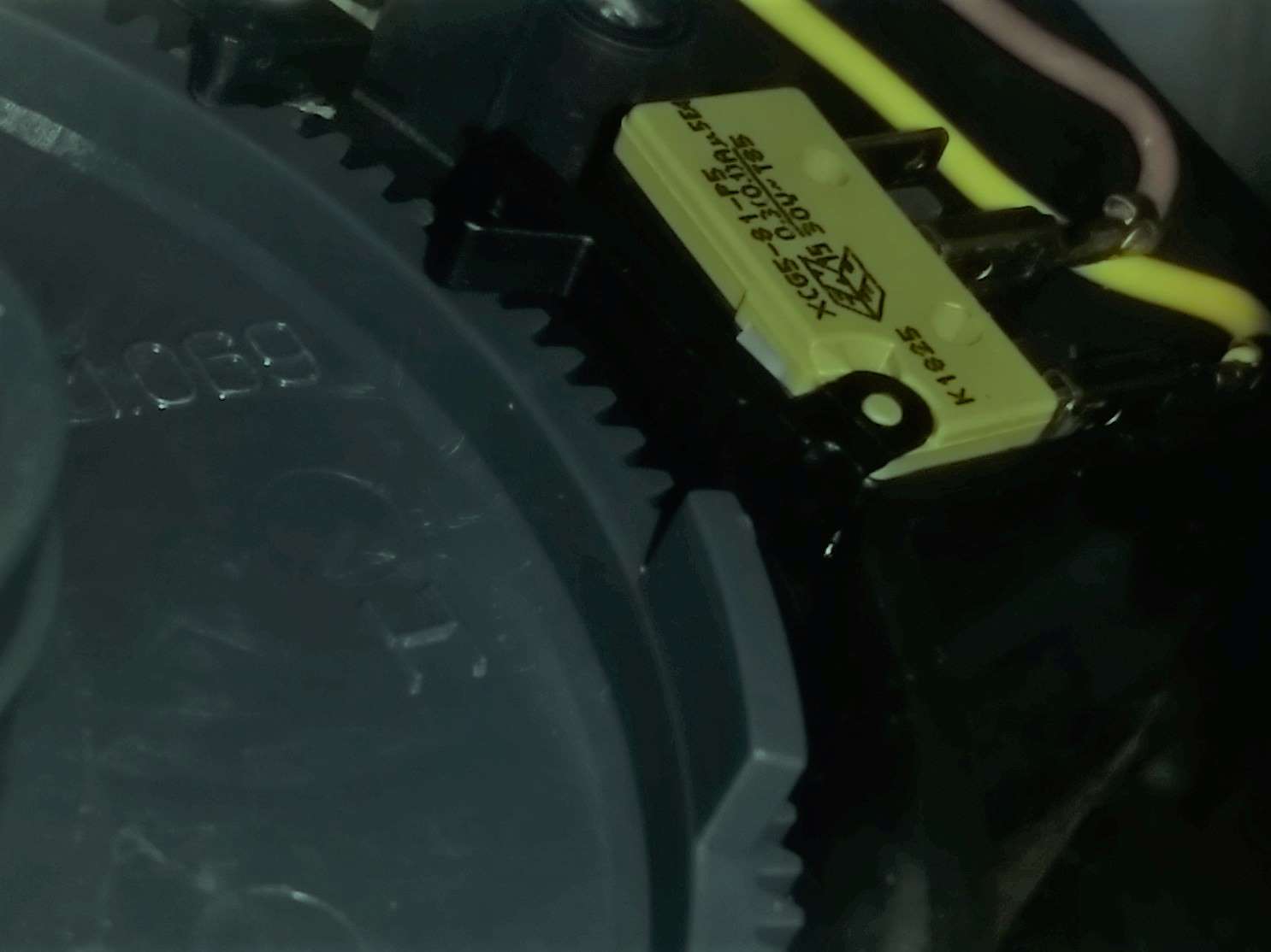

lo Zusammen,
bei meiner Incanto hat die Brühgruppe nach 20.000 Zügen blockiert und etwas mehr schaden angerichtet:
Getriebe : Zahnräder Zähne ausgebrochen --> neue eingebaut!
Motor : schwankender Widerstand --> neuen eingebaut!
Leistungsplatine : Gleichrichter, Zenerdiode, Varistor und Transistor gewechselt!
Brühgruppe ; neue Brühgruppe eingebaut!
Testlauf ist soweit in Ordnung, aber die Grundstellung ist um ca. 10 Grad verschoben.
Mir kommt es so vor, als würde das Getriebe schneller laufen als vorher. Bei der Grundstellungsfahrt hört es sich so an,
als wenn der Microschalter überfahren wird, die Brühgruppe mechanisch den Motor bremst, danach wird die Drehrichtung
gewechselt und der Microschalter wieder frei gefahren, siehe Bild.
Was kann ich noch tun?
Wer kann mir helfen?
MfG und vielen Dank im Voraus!!
