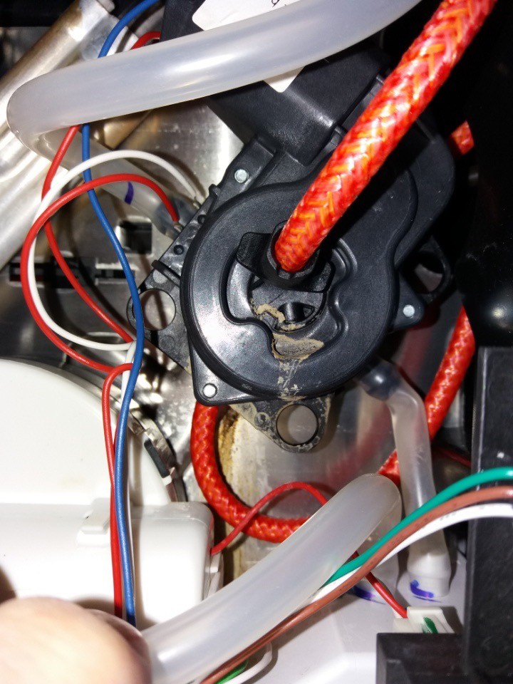

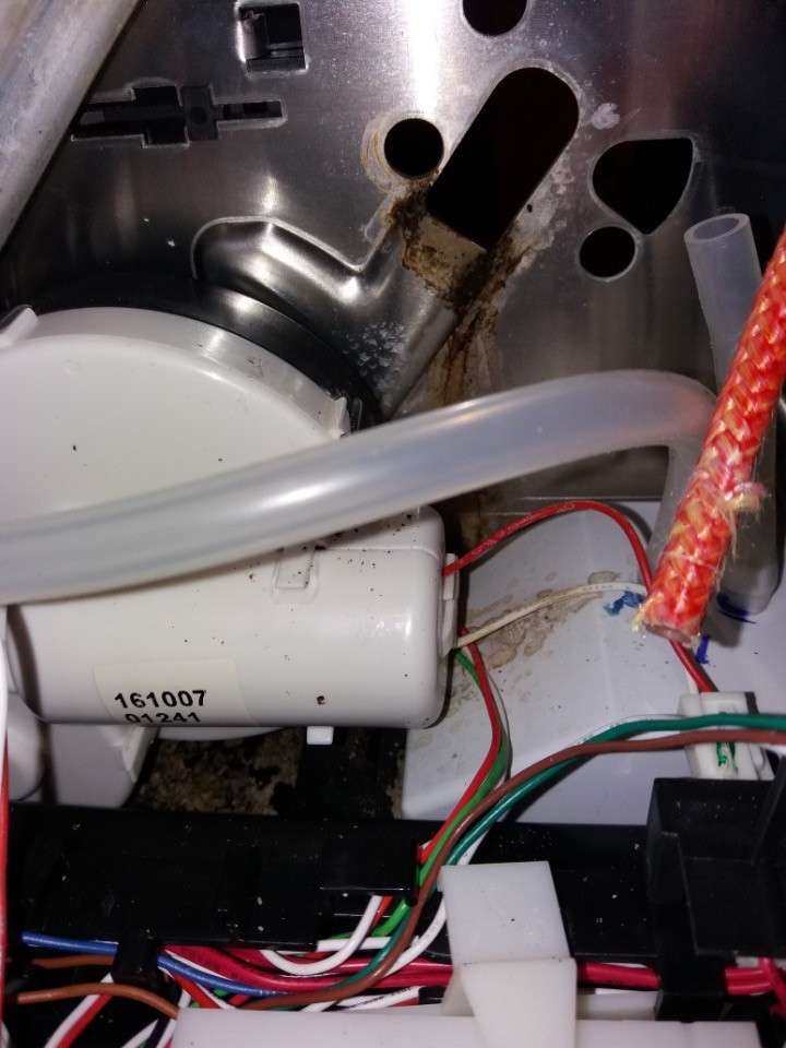

      meine Maschine spinnt immer mehr. Nachdem der Fehler meist durch mehrmaliges Einsetzen und entfernen der Brühgruppe beseitigt werden konnte, geht jetzt gar nichts mehr.
      Kaffe läuft in der Auffangbehälter, Heißwasser geht gar nicht. Milchschaum auch nicht. Auf der Seite durch den Deckel wo die Brühgruppe dahinter ist, dampft es dann ganz ordentlich raus.

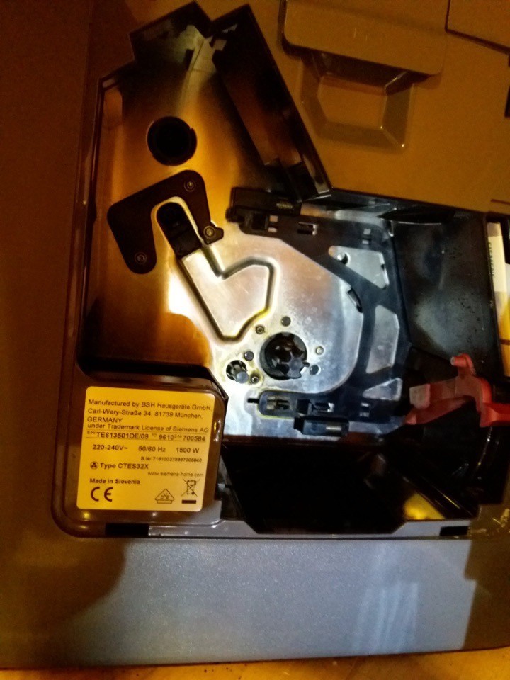

      Auffällig ist, dass die runde schwarze Kupplung in der Maschine , wo die Brühgruppe sich ankoppelt, total locker ist. Auch das Teil mit den drei Schrauben, wo die Kupplung mit dem Keramikventil gemacht wird, ist relativ locker, mach kann es rumschieben. Das könnte aber so normal sein, weiß ich nicht.
      Beim Keramikventil hat es ganz schön raus gesaut.
      Jetzt wollte ich die Maschine zerlegen und das Keramikventil tauschen.
      Lese gerade, dass das alte gegen ein neues Keramikventil ersetzt wurde.
      Kann es sein, dass es da eine Schwachstelle, Serienfehler gibt? So wie bei der Kupplung der Brühgruppe?

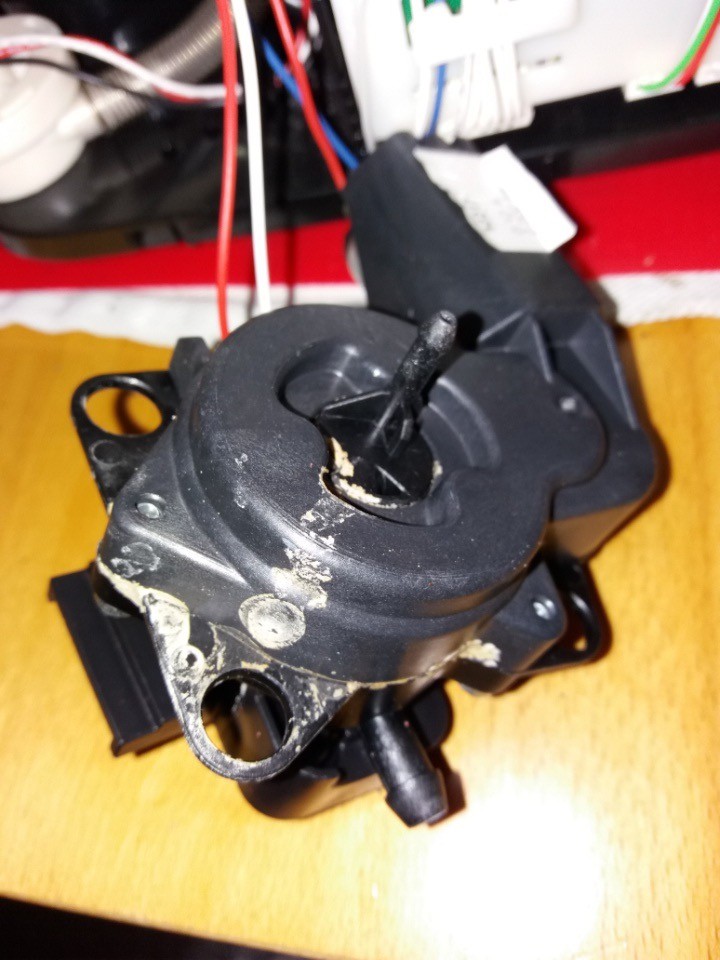

      Hab jetzt neues Keramikventil bestellt. Das alte schaut nicht schön aus. Als wenn es undicht wäre.
      Außerdem ist die Brühe teilweise hinter der Metallplatte entlang runter gelaufen. Schätze, es gab keinen richtigen Kontakt mehr zwischen Brühgruppe und Keramikventil.

    • Hallo Harry, das Ein und Auslauf der Brühgruppe locker sind an der Aluplatte ist bei meiner EQ7 auch der Fall.
      Die Bewegungsfreiheit ist erforderlich um die sichere Kopplung der Brühgruppe beim einsetzen zu gewährleisten.
      Die Abdichtung erfolgt durch die Dichtringe an der Brühgruppe. Sie sollen ab und zu leicht gefettet werden.
      Das Keramikventil ist bei deiner Maschine eindeutig fertig. Der Austausch ist die richtige Entscheidung.
      Schau dir die Dichtringe an der Brühgruppe genau an. Sie dürfen weder verhärtet noch beschädigt sein.
      Im Zweifel immer austauschen. Im Shop gibt es komplette Dichtsätze für deine Maschine.
      Für meine EQ7 habe ich mir den großen XXXL Premiumdichtsatz mit den blauen Ringen bestellt und eingebaut.
      Er enthält praktisch alle Dichtungen der Maschine inkl. der Formdichtung und Kolbendichtung der BG.
      Viel Erfolg und berichte wie es weitergeht bei dir.

      habe das Keramikventil getauscht. Das ging aber nicht ohne Kollateralschaden . Drei Haltenasen vom Gehäuse sind abgebrochen. Also das Gehäuse ist schon ein Miststück, trotz Video.
      Zum Glück waren das keine wichtigen Nasen, Gehäuse hält auch ohne die.
      Außerdem sind am defekten Keramikventil zwei rote Schläuche schwer abgegangen, da hab ich die Stutzen dann versehentlich abgebrochen. Diese kleinen Mist-Dinger hab ich aus den Schläuchen nicht mehr heraus bekommen, da hab ich dann zwei neue Schläuche bestellt, da die alten zu kurz geworden wären, wenn ich sie abgschnitten hätte.
      Kaffeauslauf habe ich aus hygienischen Gründen auch getauscht, hätts aber nicht gebraucht.
      Auf alle Fälle funktioniert sie wieder, Cappuccino, Espresso, alles wieder wunderbar.
      Ich kann mich täuschen, aber mir kommt es auch so vor, als ob beim Spülen das Wasser, wie es sich gehört, ausschließlich aus dem Kaffeeauslauf kommt. Und nicht sporadisch alles in der Auffangsschale landet.
      Grüße von einem wieder glücklichen Kaffeetrinker. :)
