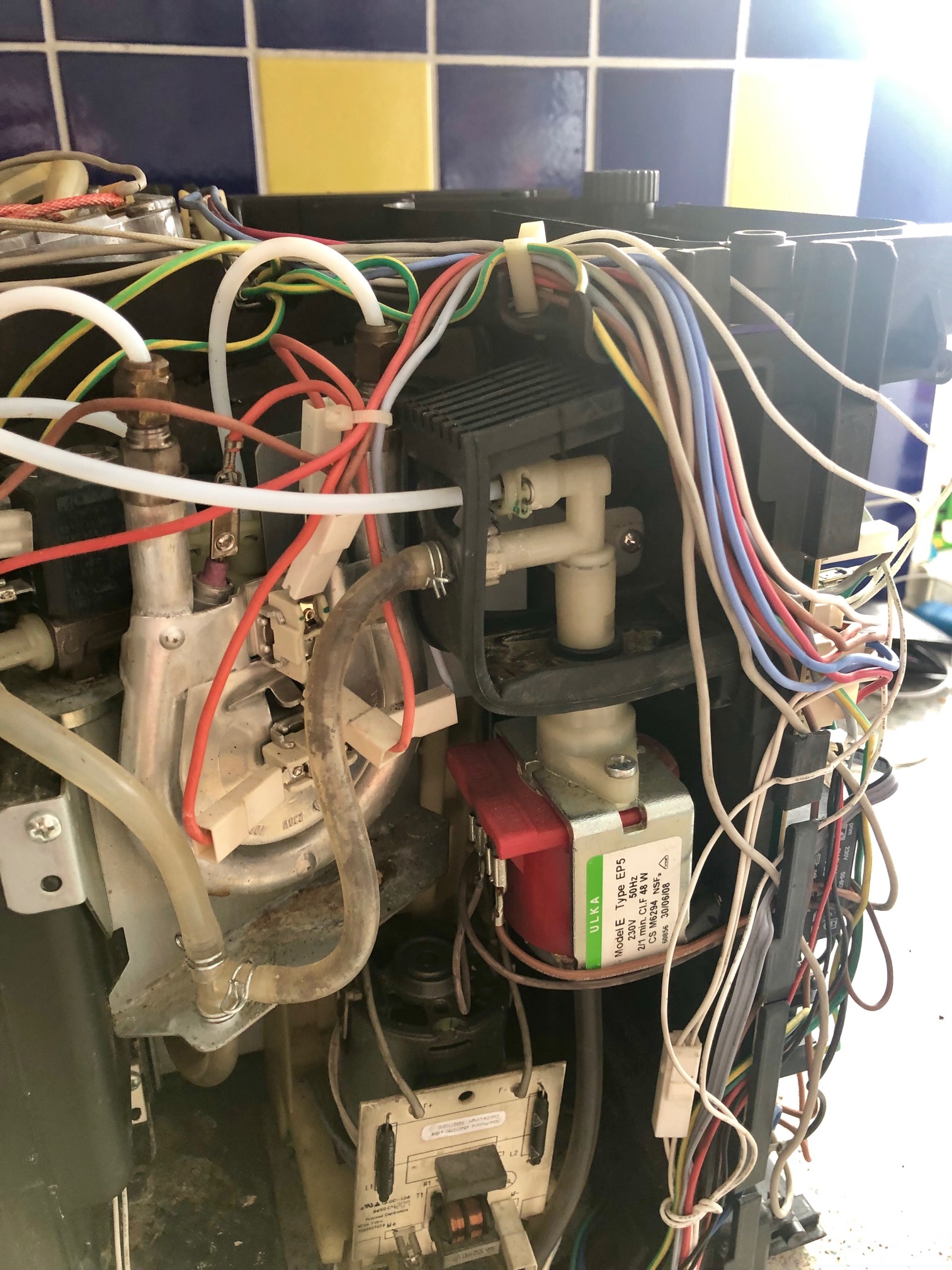

      So habe auch ein Bild hochgeladen, kannst du mir dann weiterhelfen?
      Lg Martin
        687,48 kB, 1.512×2.016, 218 mal angesehen
    • Man sieht es nicht genau, wenn dann sollte er rechts vom oberen Dampfheizungsthermostat sitzen. Lade mal ein Bild vom oberen Drittel der Leistungselektronik hoch.
    • Werde später eines Hochladen, aber Thermofühler ist bestimmt keiner drauf. Zumindest habe ich keine Wärmeleitpaste bemerkt.
      Habe nämlich beim Durchlauferhitzer beim Brühkolben die Paste erneuert.
      Kann ich einfach dir Kabel von der Platine abstecken und die Druckschleuche direkt verbinden.
      Müsste ja alles funktioniert bist auf Dampf aber dann keine Fehlermeldung?
    • Korrekt :thumbup: , habe ich auch schon ein paar Mal so gemacht.
