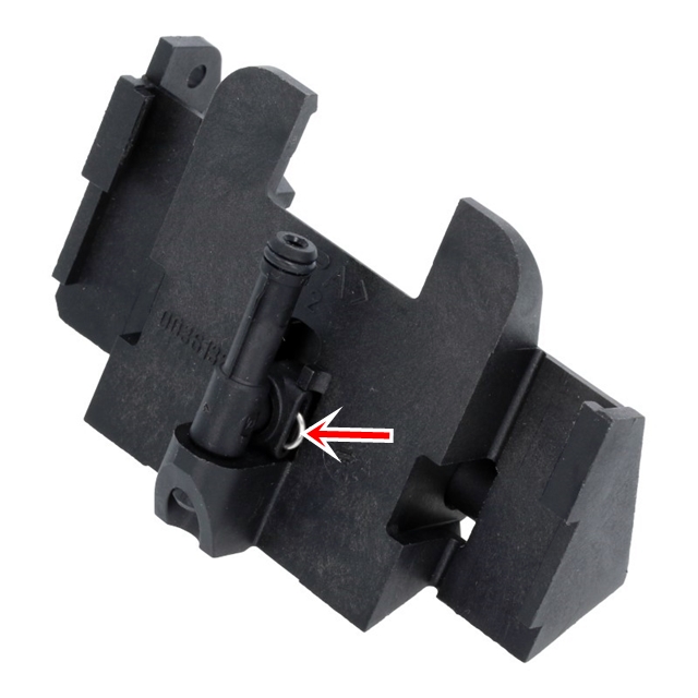

      Ich weiß nicht ob ich richtig liege, aber eventuell habe ich ein neues Problem entdeckt welches sich am Drainageventil befindet!
      Folgendes habe ich entdeckt….
      Am Drainageventil, hinten, wo sich die Verbindung zum unteren Brühkolben befindet (siehe Bild),
      ist auch eine Sicherungsklammer!
      Diese Klammer, hat vor einigen Tagen bei meiner F50 gefehlt!
      Bemerkt habe ich das, weil die F50 den Kaffee in die Schale gelassen hat und dann mit Taschenlampe reinguckte und eben sah, dass sich das Drainageventil verschoben hat, bzw. aus seiner Halterung raushing!
      Tage zuvor, habe ich die Maschine Revidiert, was ich bereits seit Jahren mit Sämtlichen meiner Maschinen mache und sowas noch nie vorkam, zweifelte ich an meinen können
      Vergessen?
      Hmmm, könnte sein, naja man wird nicht jünger
      Die Klammer ersetzt und die Maschine geht!
        126,13 kB, 640×640, 527 mal angesehen
