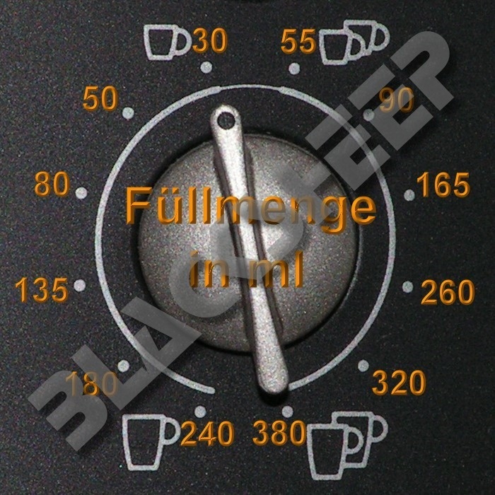

. Die Füllmenge überprüfe ich später und nächstes Wochenende schau ich mir dann mal mein Kermamikventil an, das ist auch das einzige Bauteil, welches ich nicht schon ausgebaut und näher angeschaut habe. Es ist schon ein tolles Gefühl, wenn man die eigene Maschine jetzt von innen auswendig kennt
