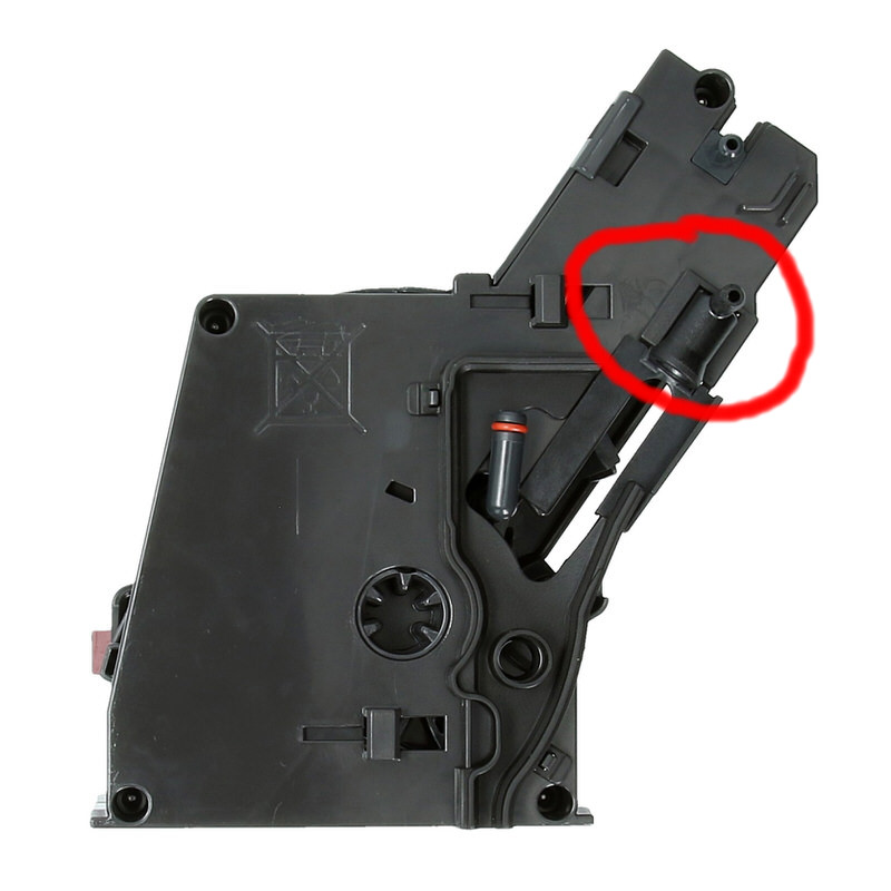

      Guten morgen heute ist unsere maschine kaputt gegangen meine frau hat sie gestern saubergemacht und ich wollte heut morgen wieder die brüheinheit iwieder einsetzen gemacht getan normalerweise klikt die oder raste die ein war icht der fall wollte ein kaffe machen kann nichts raus und es qualtme in der maschine beim brühen und irgendwie muss ein plastik hahn oder so kann ihn genr fotogarfieren abgebrochen der lag nach da biite um ihilfe bzw.. ein paar infos was ich machekann siemens sagt einschicken 220 euro bezahlen und alles läfut wieder das ist mit nur zu teuer??Würde mich freuen wenn mir hier jemand weiter hleden kann

    • Eigentlich hier im Shop,
      aber da musst Du mal nachfragen, da für Deine EQ6
      keine Brüheinheit in der Auswahl zu finden ist.
      Aber eigentlich sollte alle EQ5/6/7 Brüheinheiten
      passen...
