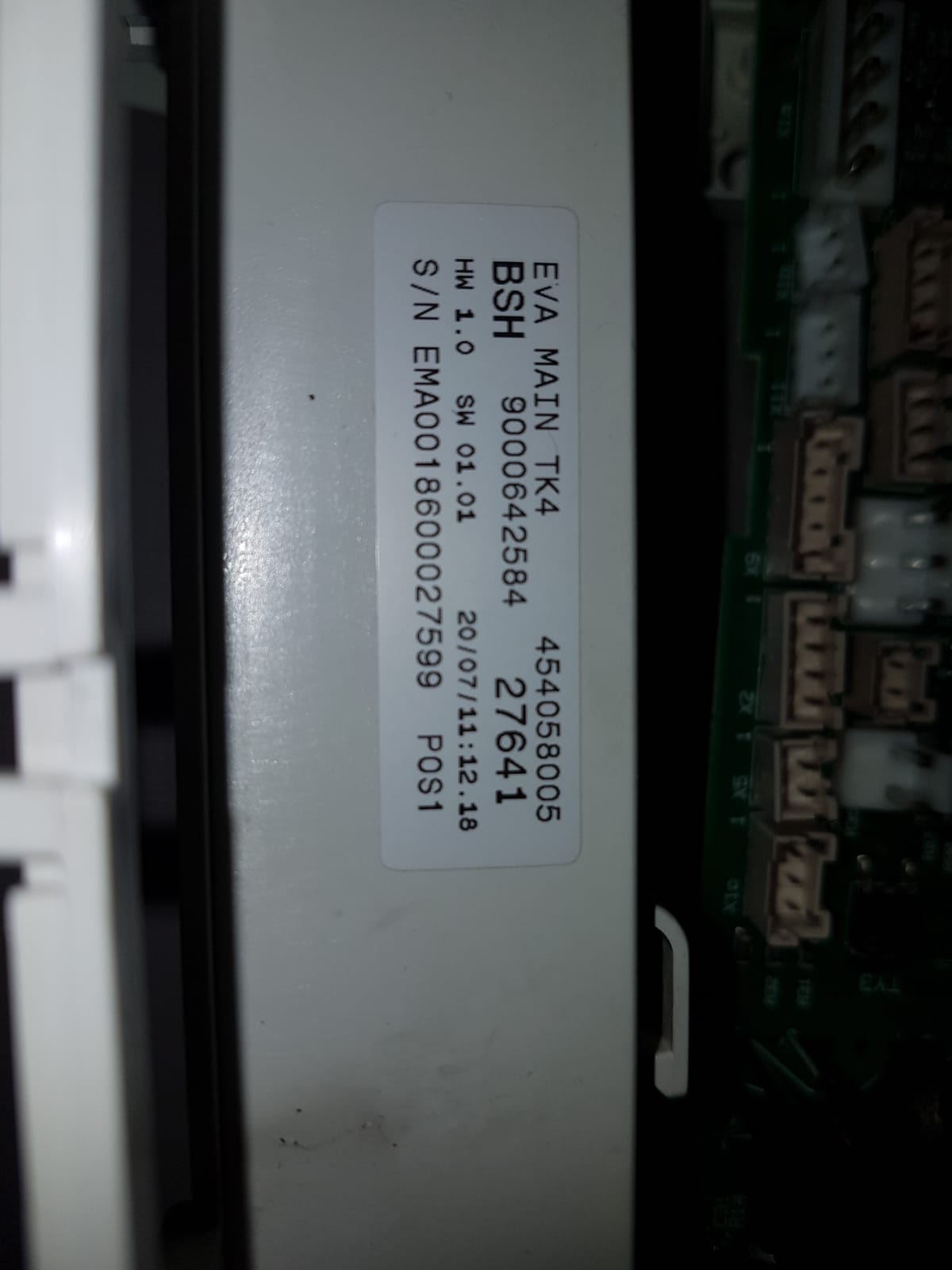

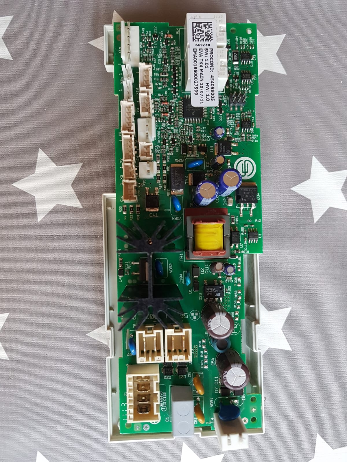

    • So ich hab das Gerät wieder zerlegt.
      Im Testmodus, wird das Mahlwerk ebenfalls nicht angesteuert. Pumpe, Heizung funktionieren.
      Was für ein Bauteil ist zuständig für das Mahlwerk ?
      Bei den Jura hab ich die Relais bzw. Triac schon erfolgreich auswechseln können.
      Hoffe das funktioniert hier auch. Heißluft Lötstation hab ich im Keller.

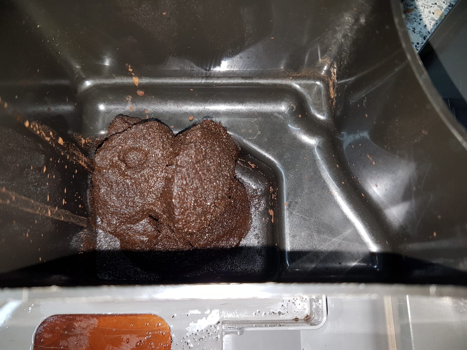

    • Hab das Mahlwerk komplett zerlegt.
      Eine Kohle war so abgebrannt, dass es nur ab und zu zum Kontakt bekam.
      Durch die Erschütterung vom Transport lief die Mühle wieder eine Zeit lang.
      Auf der Arbeit, ca. 5 Minuten lang, ohne Bürstenfeuer und Probleme.
      Habe verschiedene Kohlen getestet. Bürstenfeuer ohne Ende, auch bei neuen Kohlen.
      Lediglich ein paar Kohlen aus einem alten Johnson Motor laufen ohne Bürstenfeuer. Die sind aber schon recht kurz.
      Neue aus einem Saeco Mahlwerk feuern, genau wie Unbenutzte.
      Vom Maß her passen die alle rein, ohne Spiel.
      Gibt es da solche Unterschiede.
      Kenne ich von meiner Arbeit nicht.
      Neues Mahlwerk bin ich am überlegen, ob ja oder nein. Weiß nicht ob noch rentabel.
      Trester ist richtig schön schleimig <X

    • Mach den Kollektor mal richtig sauber bis er wieder nach Kupfer aussieht.
      Der ist warscheinlich durch die zu kurze Kohle ziemlich abgefackelt. Deswegen das Feuer.
      Nimm 400er Schmirgel auf ein Holzstäbchen.
      Wenns das nicht war ist der Motor hin ----> neue gebrauchte Mühle von BS würde ich sagen.
