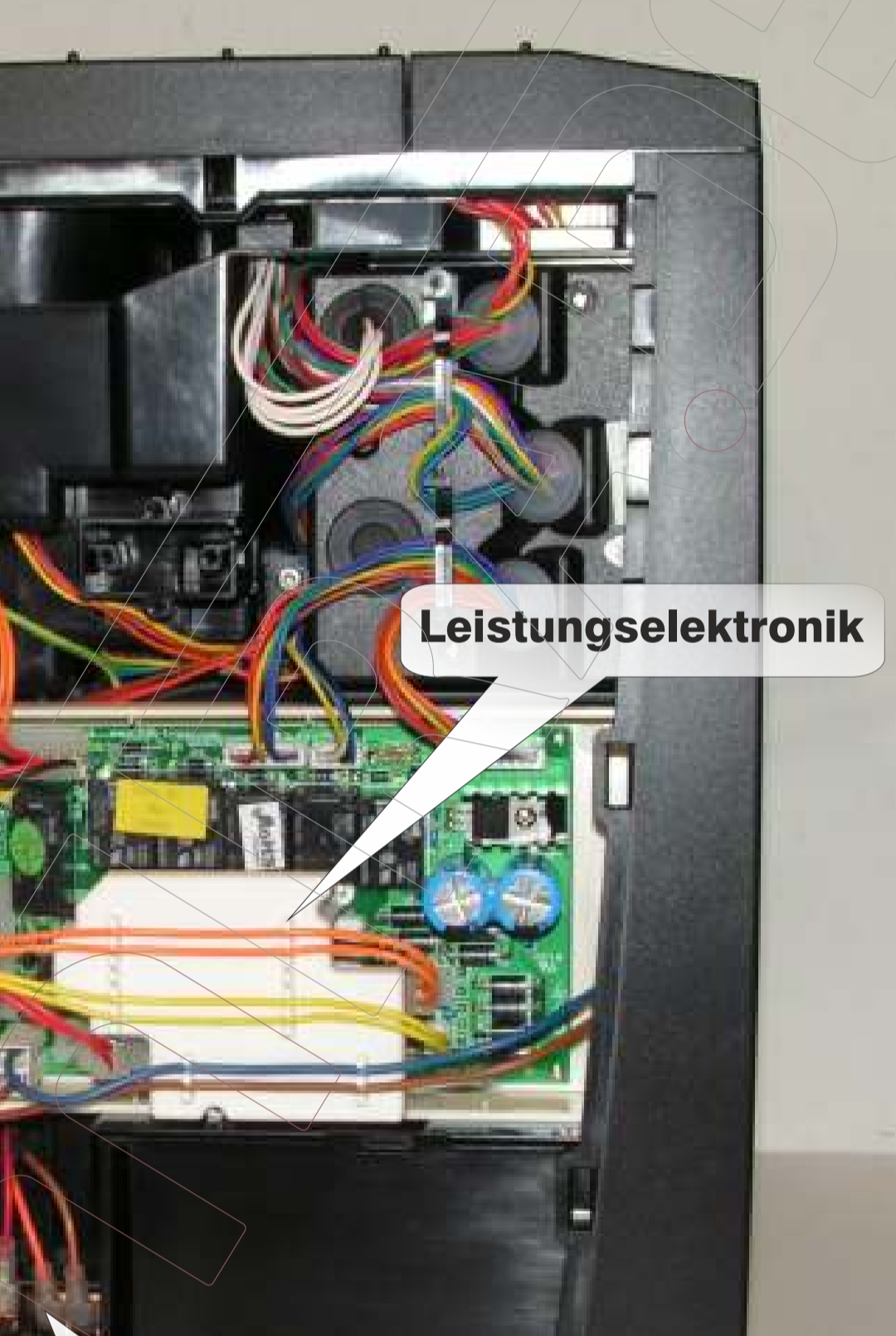

meine geliebte Z5, Baujahr ca. 2005 hat folgendes Problem:
Nach dem Einschalten fährt die Brühgruppe erst im unteren Bereich in kurzen Steps hin und her, fährt dann etwas nach oben und wiederholt dieses Hin- und Hergefahre.
Ein Bekannter meinte, das wäre die Frontelektronik, die ich mir jetzt gebraucht ersteigerte. Heute in fröhlicher Erwartung eingebaut, leider der gleiche Fehler.
Die Adern vom Encoder zum Logik-Print habe ich durchgemessen, alles gut. Der Encoder ist auch schon neu.
Was meint Ihr, Leistungselektronik oder Logik-Print?!
