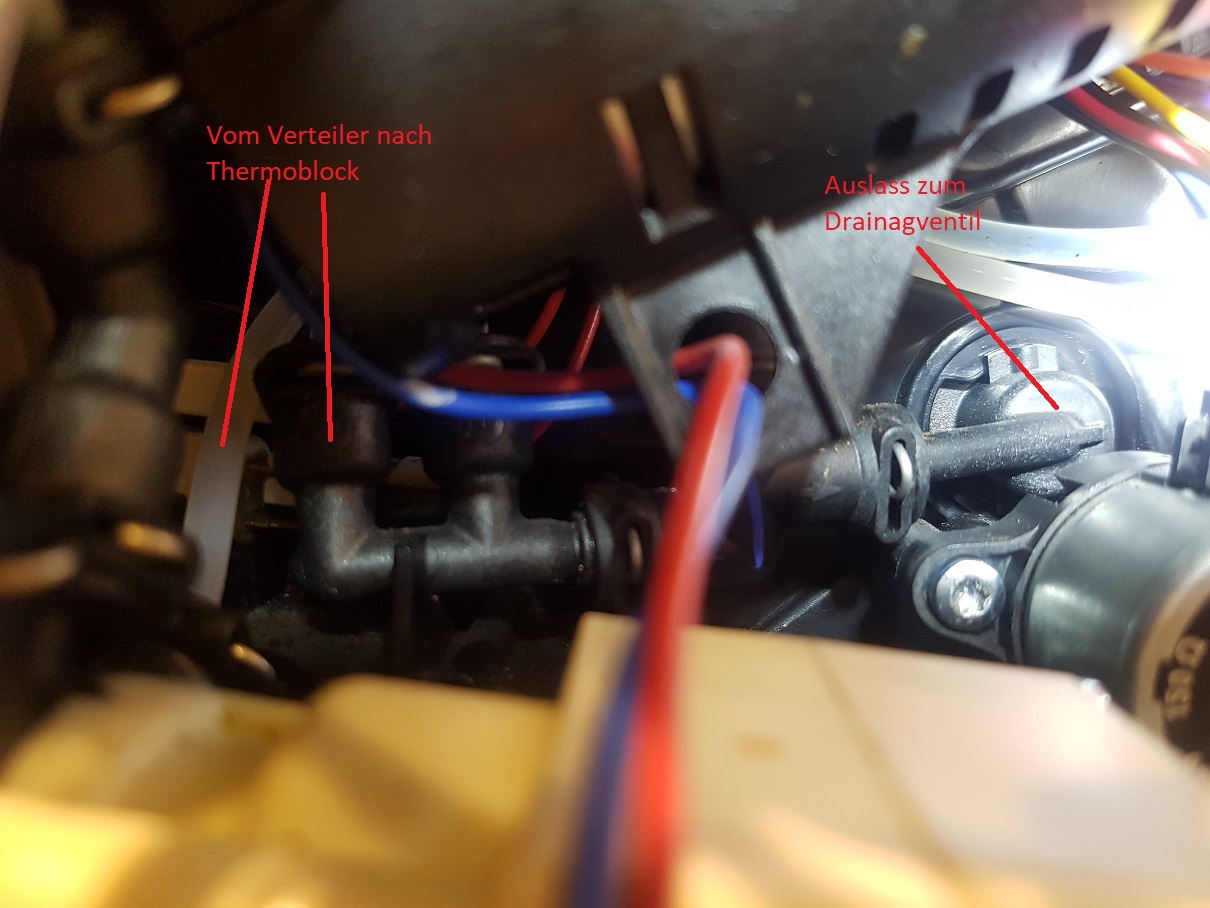

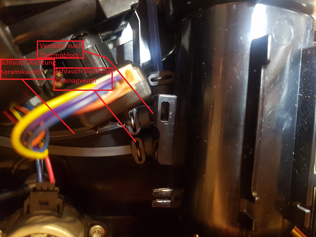

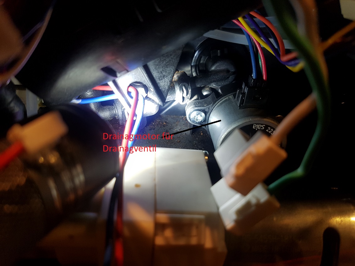

Guten Tag,
Ich habe eine Jura Ena mirco 9, Sie hat uns sehr viel freude bereitet. Im Herbst habe ich eine neue Brüheinheit eingesetzt und auf einmal kam beim Cappuccino ziehen der Wasserdampf in die Brüheinheit. Immer wieder bis Sie komplett blockiertet. Also die neue Brüheinheit was hin. Die alte hatte ich in der Zwischenzeit überhohlt. Dann kam diese wieder in Einsatz. Weiterhin kam der Wasserdampf in die Brüheinheit. Da es sehr teure Ersatzteile gibt habe ich mir eine zweite Jura ENA 9 gekauft um den Fehler her raus zu finden. Nach ein paar Rechnerischen habe ich vermutet das der Drainagemotor defekt ist. wenn ich das richtig sehe ist dieser Motor dafür zuständig das Wasser in die Brüheinheit kommt. Da ich ja eine zweite Maschine gekauft habe, habe ich den Drainagemotor in die defekt Maschine eingebaut. Leider war des nicht der Drainagemotor, dieser wird von den Jura Displaymodul Micro V2 angesteuert. Also wieder untereinander getauscht, kein Erfolg. Anschießend die Leitungen vom Drainagemotor zum Jura Displaymodul Micro V2 auf Durchgang überprüft, alles Okay. Das Keramikventil und die Leistungsprint 230V kpl habe ich auch noch untereinander getauscht und kein Erfolg, kam mir jemand weiter helfen?
MFG Alexander
