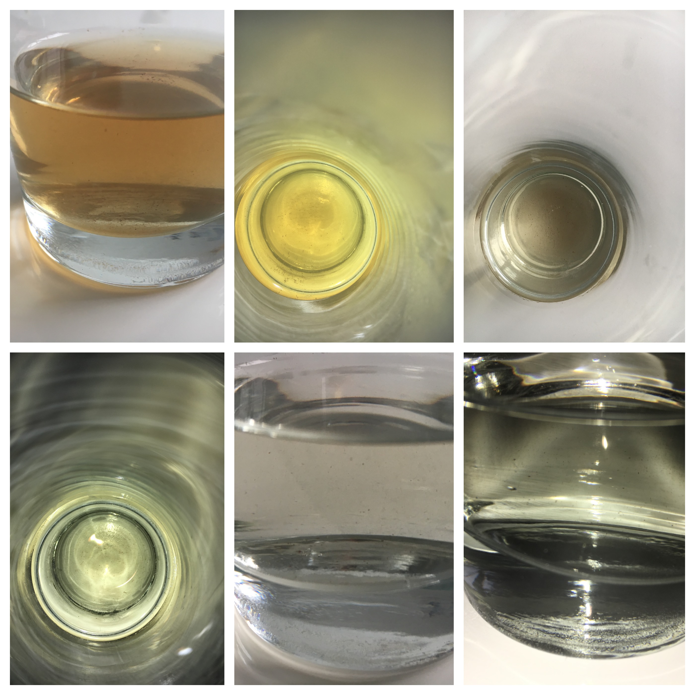

      ich bin ziemlich ratlos und hoffe hier von euch Hilfe/Tipps zu bekommen.
      Ich besitze einen Krups EA901010 Kaffeevollautomat, welchen ich Ende 2015 gekauft habe.
      Technisch funktioniert die Maschine einwandfrei. Leider ist jetzt trotzdem, ein wirkliches Problem aufgetreten.
      Mir ist aufgefallen, dass leider deutlich erkennbare Partikel im frisch eingefüllten Wasser vorhanden sind.
      Diese sind nach der Spülung sowohl im Glas, sowie auch im Wassertank. Dort waren diese jedoch vor der Spülung nicht vorhanden.
      Alle abnehmbaren Teile wurden gründlich gesäubert und das Reinigungsprogramm mit der entsprechende Reinigungstablette durchgeführt.
      Auch wenn eigentlich immer nur vorgefiltertes bzw. entkalktes Wasser in den Wassertank gegeben wurde, wurde zusätzlich danach auch bereits das Entkalkungsprogramm mit den entsprechenden Pulver durchgeführt.
      Aber auch danach brachte es leider keine Besserung.
      Aus diesem Grunde, hatte ich die Maschine beim Krups Kundendienst. Diese hatten diesen geprüft und eine "Reparatur" durchgeführt. Hierbei wurden folgende Teile ausgetauscht

      Leider musste ich dann folgendes feststellen:
      Nachdem bei der ersten Spülung das Wasser total gelblich aus der Maschine kam, habe ich zwei weitere Spülungen durchgeführt.
      Dabei wurde die Farbe klarer. Auch eine Autom. Reinigung brauchte keine Besserung.
      Leider musste ich zusätzlich noch feststellen, dass die durchgeführte Reparatur das eigentliche Problem nicht behoben hat und immer noch Partikel im Wasser, deutlich sichtbar vorhanden sind.
      Aus diesem Grund habe ich mich erneut beim Krups Kundendienst gemeldet. Diese wollten den Kaffeevollautomat erneut prüfen.
      Daher habe ich diesen erneut eingeschickt. Dort wurde dieser erneut geprüft und die Schläuche durchgespült.
      Ich habe diesen heute wieder zurückbekommen.
      Nachdem ich die Maschine ausgepackt und angeschlossen habe, habe ich erneut mehrere Spülungen durchgeführt.
      Leider musste ich erneut festellen, dass das Problem weder behoben bzw. gebessert hat.
      Ich habe mich dann gleich nochmal telefonisch an den Kundendienst gewendet. Da wurde mir gesagt, dass dies normal ist, dass das Wasser gelblich ist und ich einfach nochmal eine Spülung durchführen sollte.
      Zum besseren Verständnis habe ich zusätzlich einige Bilder angehängt, bei denen man das Ergebnis der einzelnen Spülvorgänge sieht.
        891,24 kB, 2.800×2.800, 854 mal angesehen
      die Farbe ist m.E. jetzt nicht unnormal. Es bleiben
      mmer Rückstände vom Kaffee im Gerät die beim
      Spülen das Wasser ein wenig färben.
      Partikel im Wasser kommen entweder ebenso
      von Ablagerungen im Bereich zwischen Brüheinheit
      und Kaffeeauslauf.
      Wenn es Kaffeemehlpartikel sind, leigt das Brühsieb
      nicht richtig auf oder ist defekt.

    • Hallo Esche.
      Ich tippe bei den pechschwarzen Partikeln auf Ablagerungen aus dem Kaffeeauslauf, owohl ich auf den Fotos nicht wirklich was erkennen kann.
      Hier hilft nur den Auslauf komplett austauschen.
      Reinigen/spülen funktioniert nur bedingt.
      Wenn man so einen Auslauf aufmacht wird einem schlecht (meistens).
      Das ist die reinste Bakterienschleuder die auch noch stinkt.
      Die Bakterien sind anscheinend resistent gegen Temperaturen > 80°C und tensidfest.
      Wie anpassungsfähig die kleinen Kerle sind kennt man ja von heißen Quellen und unterirdischen Vulkanen.
      Der Silikonschlauch von der Brühgruppe zum Kaffeeauslauf könnte die braune Färbung machen.
      Hier hilft bereits ausbauen und mit einer Schlauchbürste reinigen.
      Austauschen wäre allerdings besser, da er fast nichts kostet.
      Gesundheitlich bedenklich sind die Verschmutzungen meistens nicht.
      Ich könnte jedenfalls aus dieser Maschine aus Ekelgründen nichts mehr trinken bis das Wasser wieder glasklar herauskommt.
      Viel Erfolg.

    • Da fällt mir nur noch ein das du die Werkstatt wechseln solltest.
      Ob das geht kann ich nicht beurteilen.
      Du solltest jemanden finden der explizit Stellung zu den schwarzen Partikeln nimmt und die Ursache kennt oder wenigstens glaubt diese zu kennen.
      Deine Servicestelle scheint das eigentliches Problem zu ignorieren.
      Wenn der Kundenauftrag lautet die Verunreinigungen zu beseitigen und die Verunreinigen sind noch vorhanden, hat der Kundendienst deinen Auftrag nicht erfüllt und darf ihn nicht als erledigt betrachten.
      Eine kostenfreie Nachbesserung sollte jetzt das Mindeste sein.
      Dir bleibt nur übrig mit dem Service ein entsprechendes Gespräch zu führen.
      Wichtig dabei ist das du dir absolut sicher bist das das Ganze nicht durch eigene Fehlbedienung oder falsch durchgeführte Reinigung in der Vorzeit entstanden sein kann.
      Wenn der Service das Problem nicht lösen kann, sollte er zumindest dieses zugeben und eine plausible Begründung geben warum das Problem bei deiner Maschine nicht lösbar ist.
      Sollte der Service nicht bereit sein deinen Wunsch der Nachbesserung zu erfüllen, bleibt dir notfalls nur der Weg des Rechtsbeistands.
      Vieleicht kommunizierst du mit dem Service besser nur noch schriftlich um später den Schriftverkehr nutzen zu können.

    • Guten Morgen zusammen,
      folgende Antwort habe ich heute vom Kundendienst erhalten.
      Bei der Prüfung Ihres Vollautomaten hier bei uns in Solingen haben wir festgestellt, dass die Schläuche mit einer schlammartigen Substanz verschmutzt waren. Wir vermuten , dass es sich hier Rückstände aus Ihrem Wasser handelt. Die verschmutzten Schläuche wurden durch neue ersetzt und das gesamte System mehrfach gründlich gespült. Bei uns war die Wasserprobe anschließend klar.
      Vielleicht sollten Sie stilles Wasser aus der Flasche nutzen um keine weiteren Verschmutzungen im Gerät und in der Tasse zu haben.
