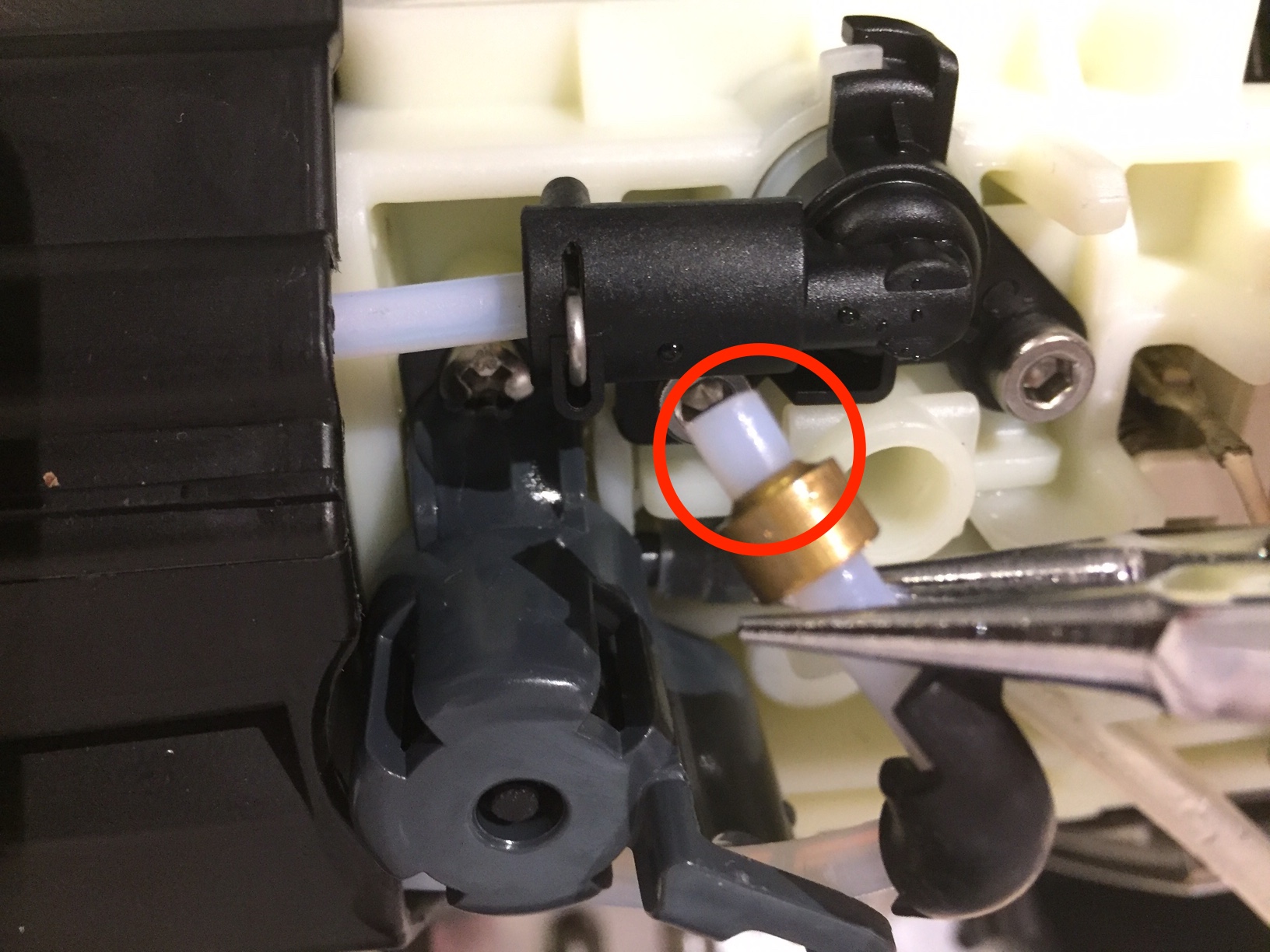

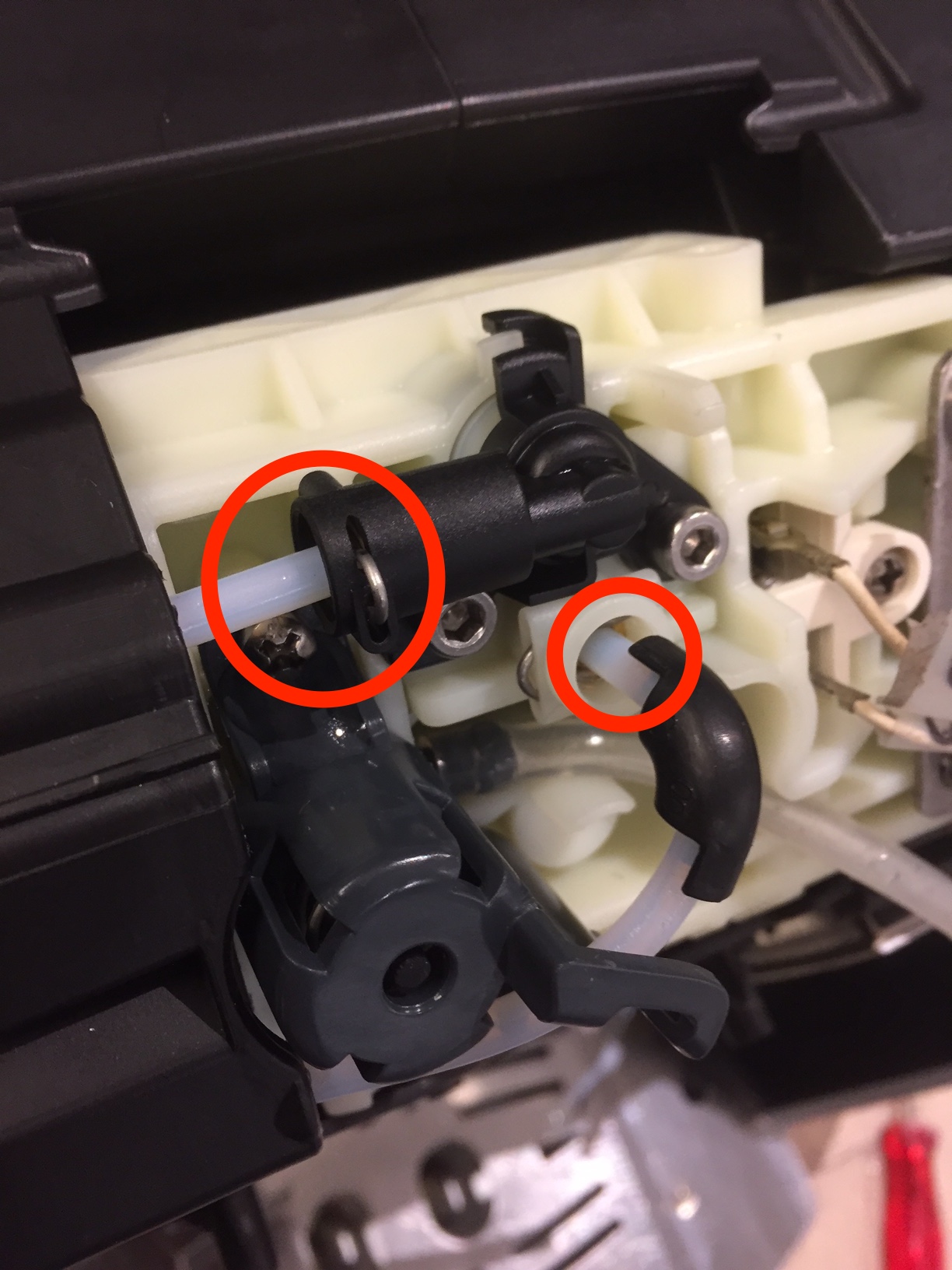

Hersteller: DeLonghi | Typ-/Modell: ECAM 23.420.SB Kaffeevollautomat | ca. Baujahr: 2010
Ich habe an mneiebr De Longhi wegen anhaltender Probleme eine neue Brühgruppe und eine neue Brühkolben-Einheit eingebaut.
An der Brühkolben-Einheit läuft aber beim Zubereiten immer Wasser an den Schlauchanschlüssen aus (siehe Foto 1).
Müßte ich zur Behebenung auch neue Schläuche einsetzen?
Hinzu kommt dass meine Schläuche ein "Plastikende" aufweisen, wogegen die neuen hier auf der Webseite anscheinen ein
Ende in Messing vorweisen..(Foto3).
Vielen Dank im Voraus
