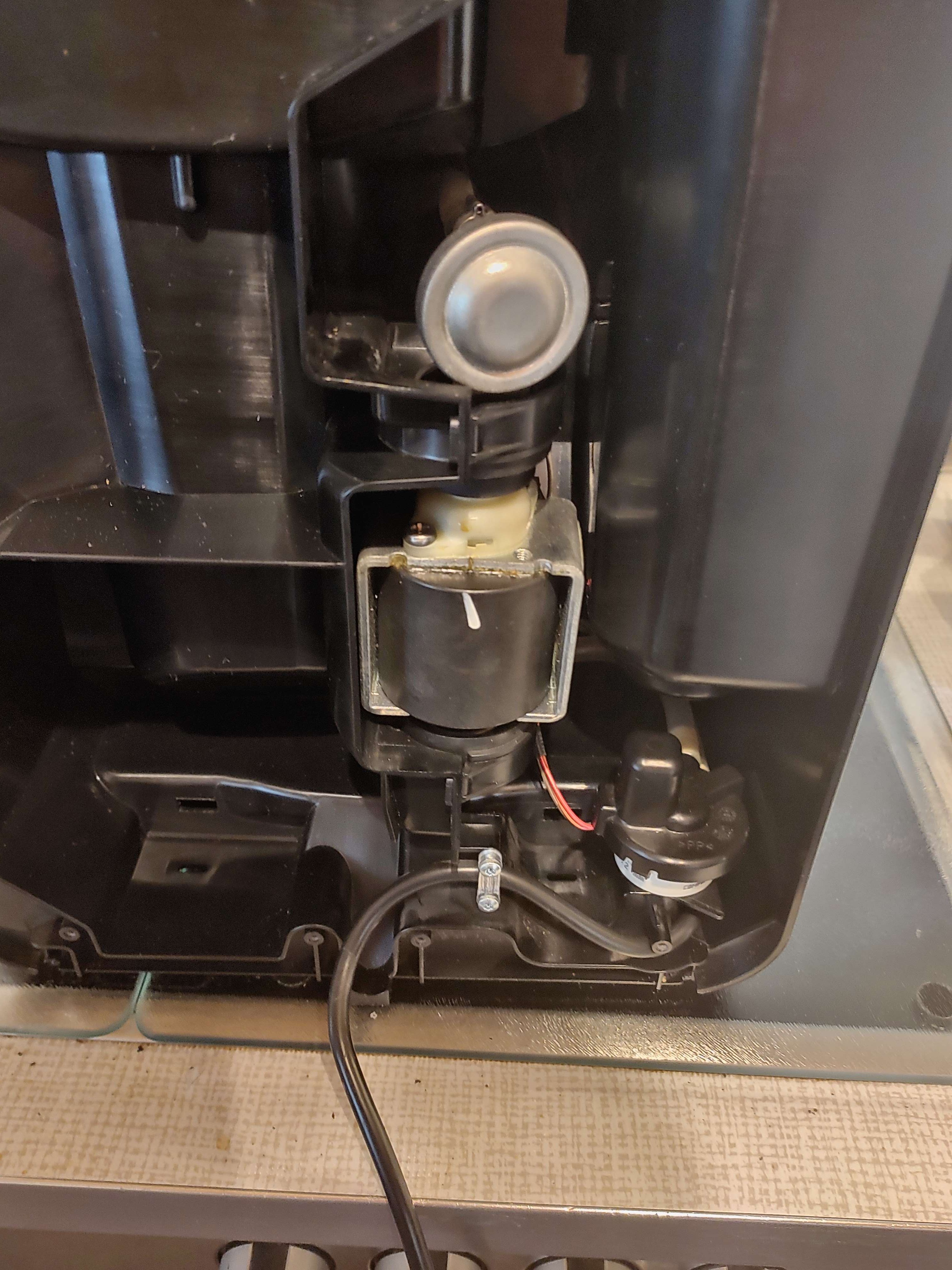

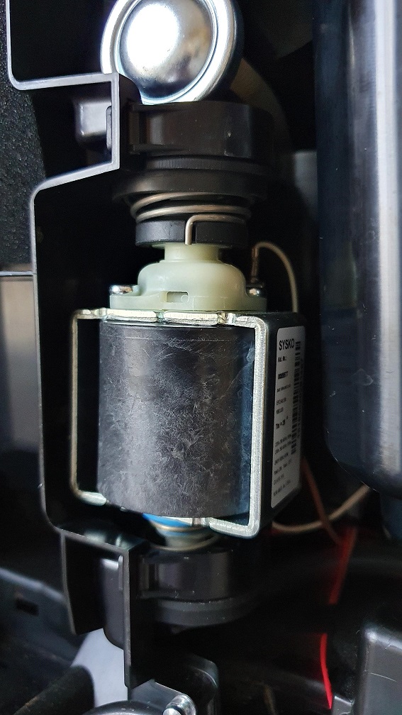

    • Hallo Leute, mein erster Eintrag hier.....
      ich habe eine neue Pumpe eingebaut (Melitta 730 101). Nur habe ich vermutlich einen Fehler gemacht. Der Kaffee läuft, die ganze Maschine vibriert jedoch. Leider gibt es hier keine Foto oder Video für den Einbau der Pumpe.
      Und ja, ich hätte ein Vorher-Foto machen sollen ....hab ich aber nicht
    • Richte die Pumpe mal richtig aus, hat man bei der jetzigen Barista auch festgestellt. Die Metalllaschen sollten im 90° Winkel zur Rückwand stehen, ansonsten schlagen die ans Gehäuse :thumbdown: Was für ein Entwickler auch immer das Gehäuse gemacht hat, es wäre genug Platz gewesen den Bauraum mehr Luft zu lassen. Beweg von Hand die Pumpe und du wirst feststellen was ich meine.
    • hm, das ist es - denke ich - nicht. Habe mal ein Foto hochgeladen.
      Aktuell ist die Rückwand auch ab. Ich vermute eher die Ursache liegt in den Halterungen oben bzw. unten - die Federn oder die Gummis
