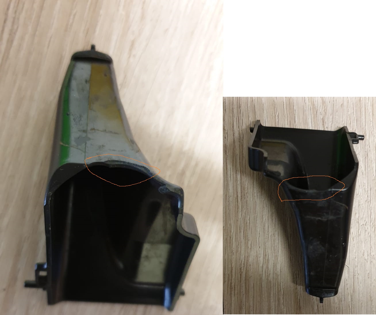

      Guten Morgen,
      Mir ist bei der Reinigung und dem falschen Zusammenbau ein Stück Plastik
      gebrochen, als die Maschine eingeschaltet wurde, nun suche ich Ersatz.
      Finde es aber nicht.
      Leihenhaft ausgedrückt: Führt der Trichter den flüssigen Kaffen von der Brüheinheit in die Türe in
      den Auslass. Vielleicht kenn ja jemand den Fachbegriff oder gar die genaue Bezugsquelle.
        180,09 kB, 1.308×1.094, 444 mal angesehen
    • Teurer Labsus, den Schwenktrichter gibt es anscheinend nur zusammen mit der Türe unter Artikelnummer 7313223761
