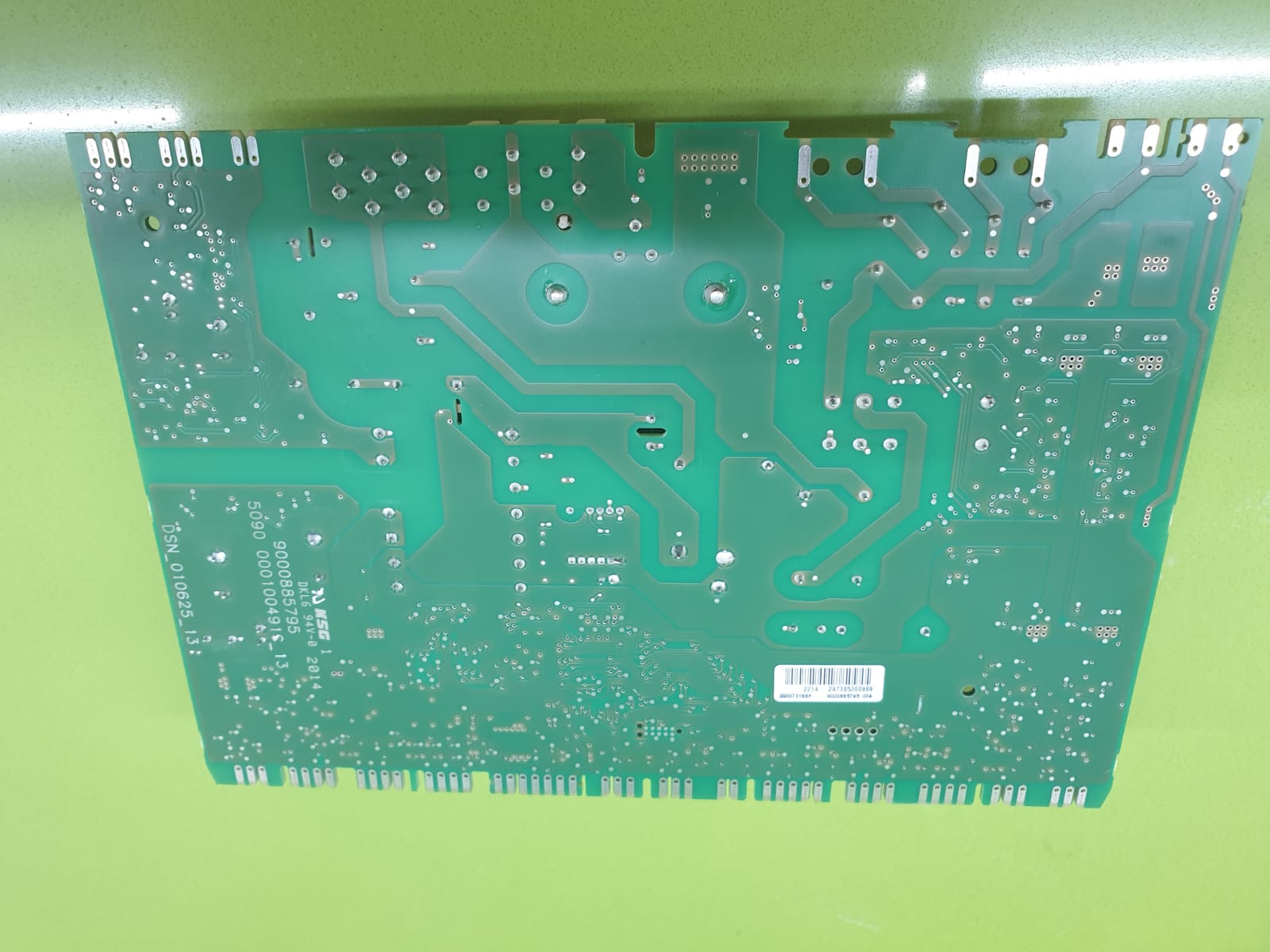

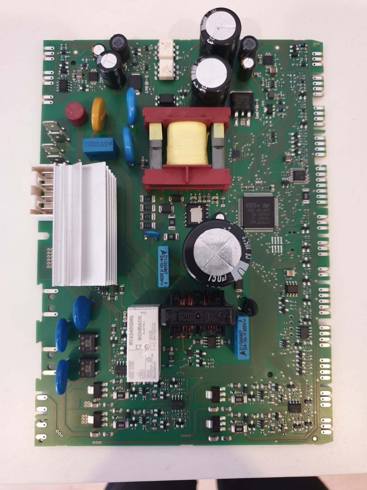

      Wir haben daraufhin die Steuerung ausgebaut.
      Im Anhang mal ein Foto davon. Leider ist keine Batterie zum Speichern verbaut.
      Werden wohl jetzt gezwungenermaßen eine neue Steuerung bestellen.

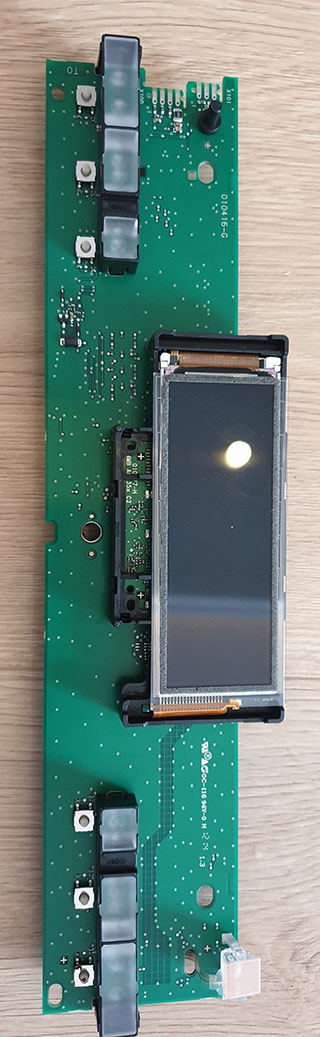

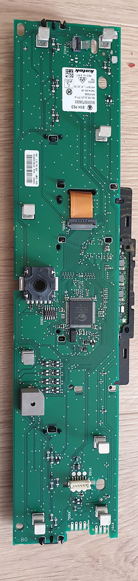

      Wir haben zuvor auch die Displayplatine ausgebaut und auch da war leider kein Akku drauf. Daher haben wir uns auch die Steuerung mal angesehen.
      Ich hänge gleich mal noch Fotos von der Displayplatine an.
      LG Michaela
        100,12 kB, 320×1.037, 175 mal angesehen
        131,81 kB, 285×1.193, 174 mal angesehen
