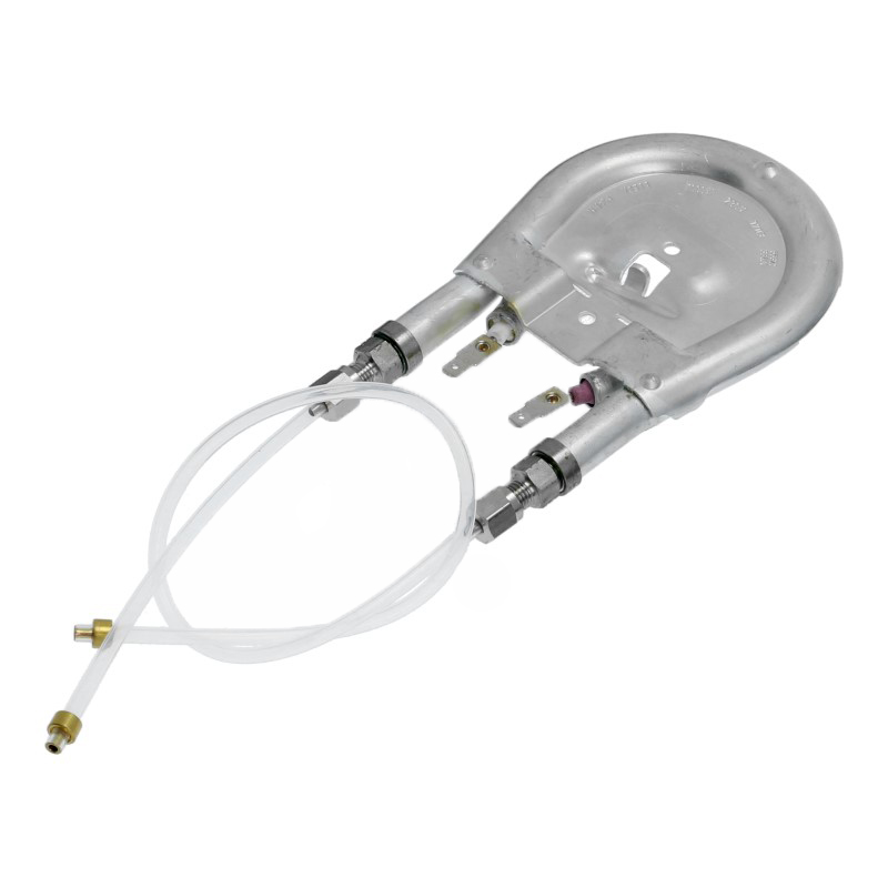

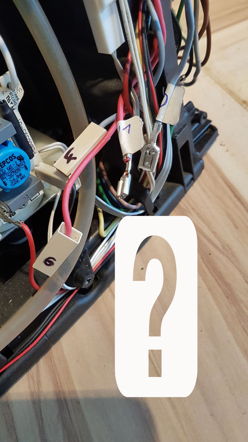

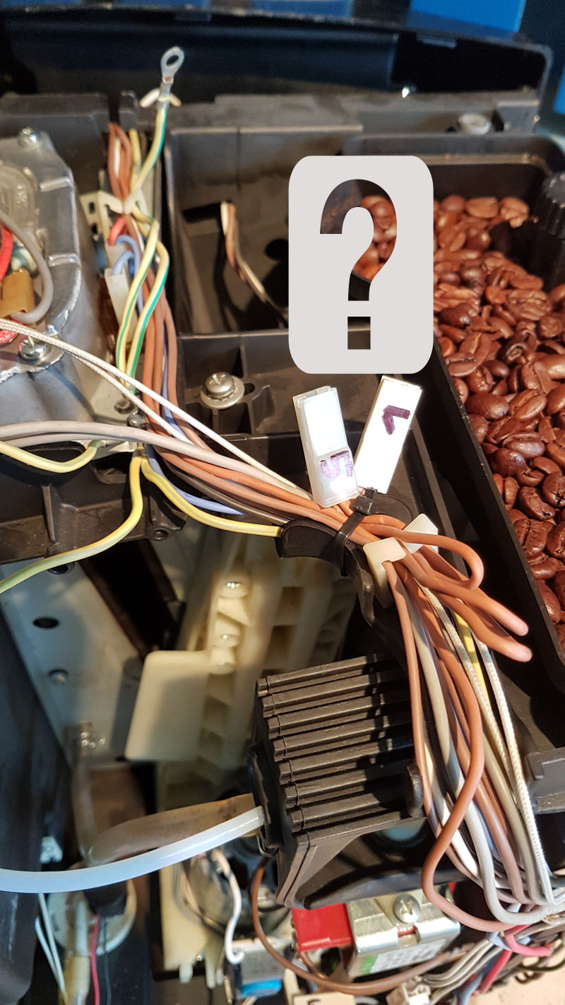

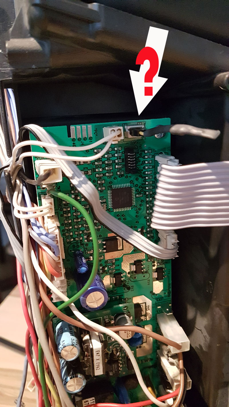

ich habe da ein kleines Problem, ich habe mir eine Gebrauchte Delonghi 4500 gekauft, man sagte mir das sie nur keinen Aufschäumer hätte, dacht kein Problem, also habe ich mir einen Bestellt, der ist heute auch gekommen, nun wollte ich mir einen schönen Cappo machen aber leider funktionierte es nicht, alles geprüft und war alles ok nur keine Funktion beim aufschäumen, somit habe ich die 4500er mal auf gemacht und sah das hinten alles fehlte, also das HEIZELEMENT FÜR DEN SCHNELLDAMPFund das zugehörige SOLENOIDVENTIL so wie die Schläuche die 4 Elektrischen kontakte sind vorhanden,
das Ventil und das Heizelement haben ich schon gefunden nur die Schläuche nicht mit dem Verteiler also das T-stück .
Kann mir da jemand helfen.
Ps. noch vergessen weis jemand wo ich eine einbau Anleitung finden für den einbau das Heizelement für den Schnell-dampf finde immer nur was über die pumpe, es geht ja auch um die Anschlüsse der Kabel nicht das ich nachher eine Mikrowelle habe
