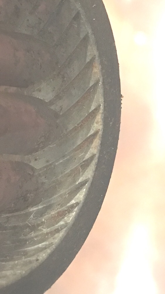

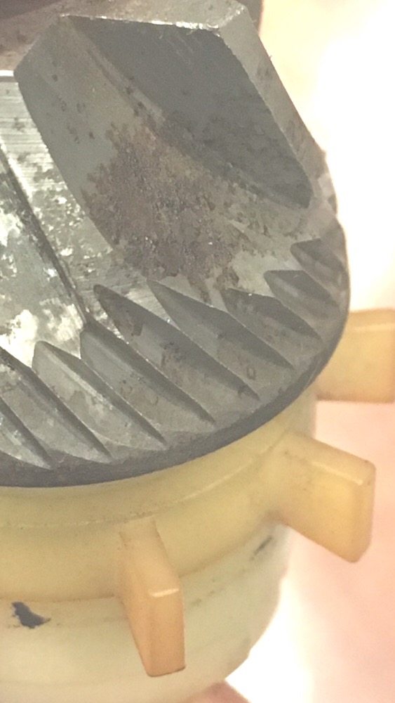

      Hi Leute, ich habe ein Problem mit meiner Delonghi.
      Die Bohnen werden nur ab Stufe 5-7 (Mahlwerkeinstellung) gemahlen und eingezogen! Der Kaffee ist auch sehr fein gemahlen bei dieser eigentlich groben Einstellung. Wenn Stufe 1 eingestellt ist, wird nichts gemahlen. Die Bohnen werden nicht eingezogen. Habe das Mahlwerk bereits gereinigt ohne eine Verbesserung.
      Brauche ich ein Neues Mahlwerk?

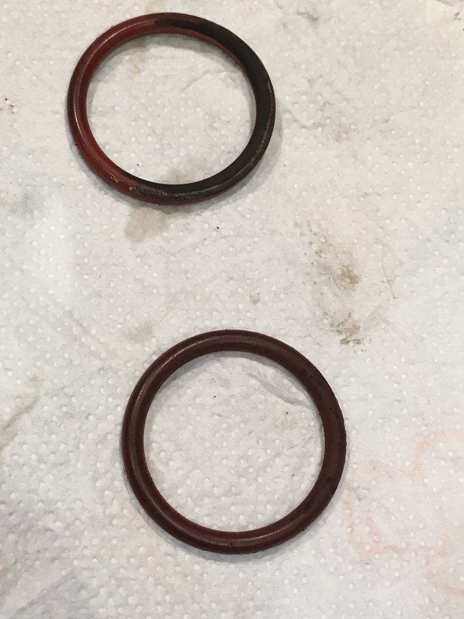

      Des weiteren ist seit kurzem das beim Kaffee zubereiten die Tassen immer unterschiedlich voll sind! Obwohl alle Einstellung gleich sind. Fehlerursache das Wasser läuft in die Auffangschale! Da Augenscheinlich der Kaffee zu fein gemahlen ist und das Wasser nicht durchläuft bzw nur mit großen Druck durchgepresst wird und eine Dichtung nachgibt. Wenn ich den Deckel öffne für Mahlgut und von oben reinschaue sieht man es!
      Neue Dichtungen brauche ich wahrscheinlich auch mal.
      Wollte mich vorab hier im Forum Informieren was ich brauche! In der Suche habe ich nichts passendes gefunden!

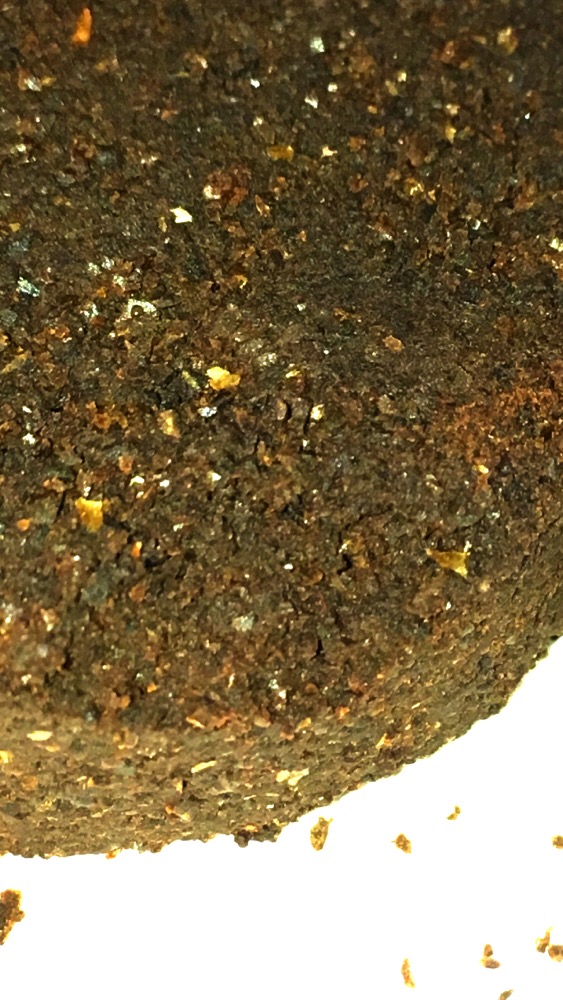

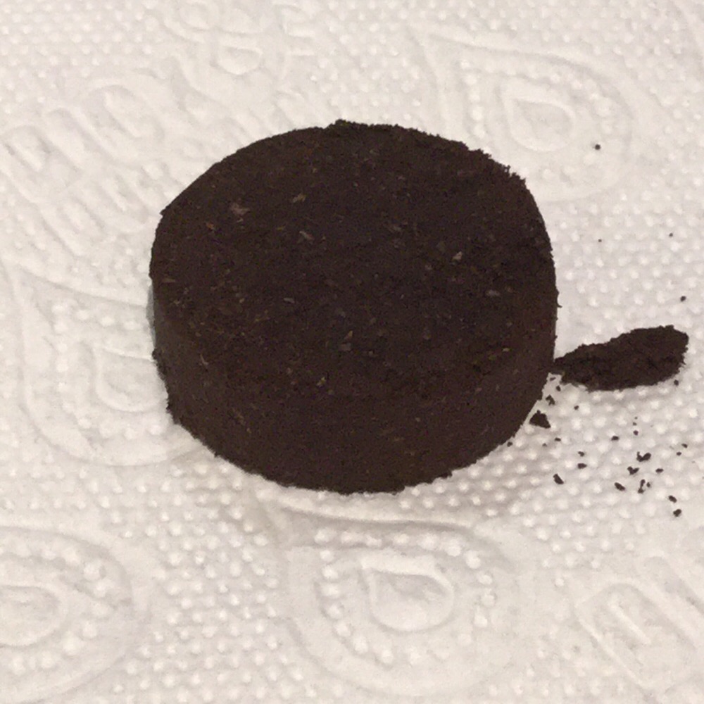

      Komisch, normalerweise ist es andersrum, dass zu grob gemahlen wird. Lade mal ein Bild vom Tresterpuck bei Einstellung 7 hoch.
    • War da "sehr starkes Aroma" eingestellt?
    • Der ist doch an die 2cm stark?

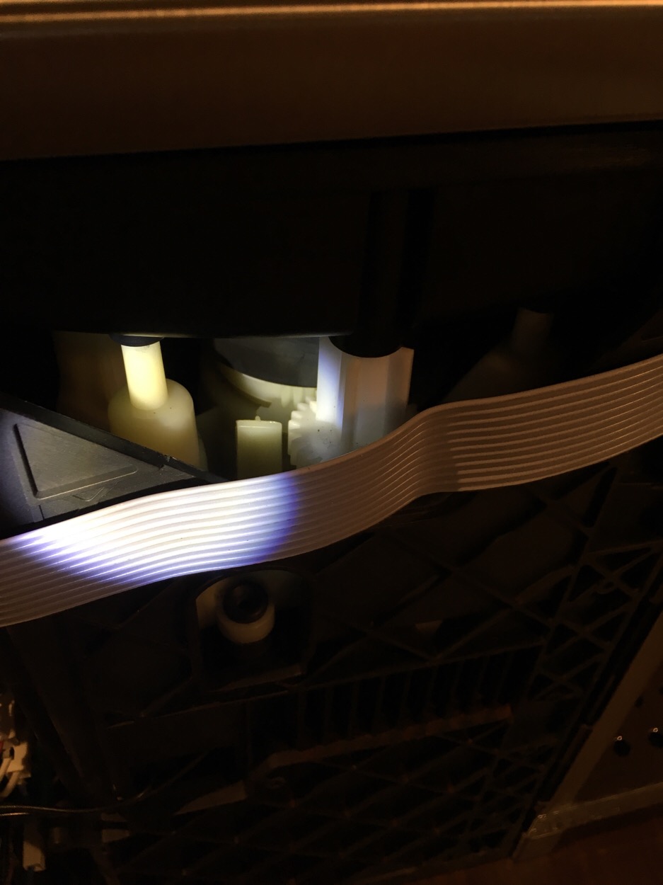

    • Das Mahlwerk kannst du gröber justieren, indem du den Mahlgradversteller nach oben aus die Verzahnung drückst und in die richtige Richtung verstellst. Dazu musst du den Bohnenbehälter abschrauben

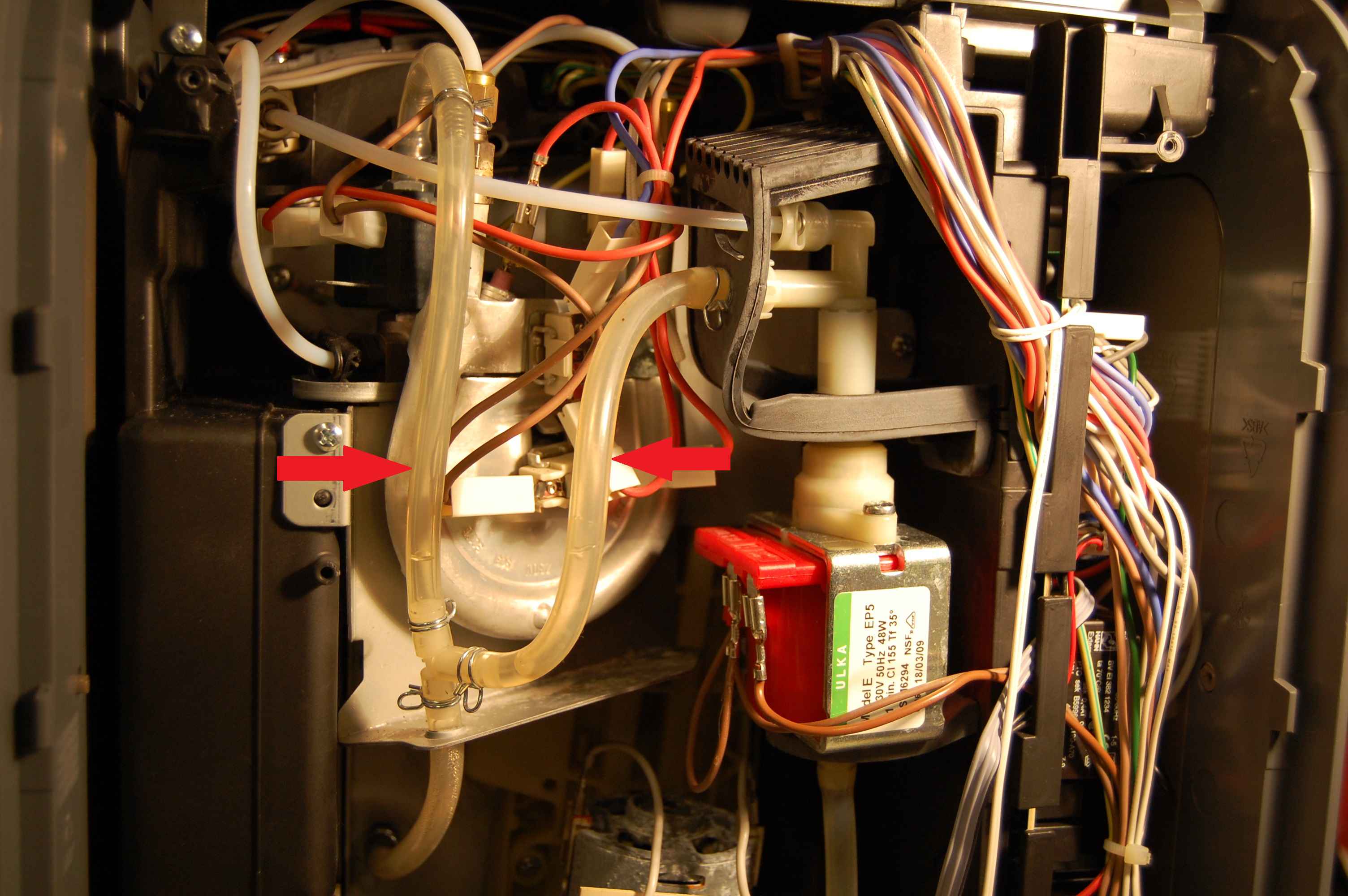

    • Schaut nach dem Bild so aus, insbesondere da du ja auch schreibst, daß bei feinerer Einstellung die Bohnen nicht mehr eingezogen werden. Der Wasserabgang in die Tropfschale kommt vermutlich vom hintere 3-Wegeventil. Schau mal, ob das Wasser durch einen der beiden Schläuche abgeht:
        294,89 kB, 3.008×2.000, 178 mal angesehen
    • Die Rückwand ist mit 2 Kreuzschlitzschrauben befestigt.
    • Habe nochmals das Mahlwerk zerlegt und gereinigt. Auch habe ich die Einstellung gröber gemacht. Die Dichtungen sind am Ende und müssen neu so wie diese aussehen. Das Wasser läuft nicht durch die beiden Schläuche in die Auffangschale. Wasser ist aber immer noch in der Schale.
      Ist das Mahlwerk verschlissen?
      Du musst rausfinden, auf welchem Weg das Wasser in die Tropfschale fließt. Ich kann optisch nicht erkennen, ob Mahlsteine noch gut sind.

    • Servus,
      CR4 schrieb:
      Wenn ich Heißwasser nehme ist mehr Wasser in der Auffangsschale als in der Tasse!
      dann wird vermutlich das hintere Magnetventil defekt sein.
      Wenn du von hinten in die Maschine schaust, siehst du einen dicken Schlauch der zum einen von der Pumpe und von der anderen Seite vom Magnetventil kommt. Welcher Schlauch führt Wasser?
