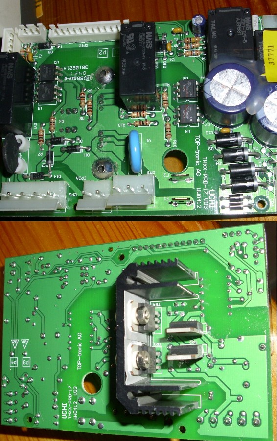

      Die Pumpe meiner Maschine läuft plötzlich pausenlos durch. Schon beim
      Einschalten des Hauptschalters. Man sagte mir, das liegt wahrscheinlich
      am Opto-Koppler oder möglicherweise auch am Triac der Pumpe. Hab die
      Teile auch schon neu bestellt und frage mich nur, welche sinds denn
      wohl??? Auf dem Leistungsprint gibts die Koppler U1-4 und die Triacs
      TR1-4. Wer von Euch kann mir sagen, welche Bauteile zu welcher Funktion
      gehören??? Oder ist gar jemand im Besitz eines Schaltplans??
      Vielen Dank!!
      Frank

      eine Schaltplan habe ich auch nicht - und auch kein solches Gerät
      zum Gegenchecken. Bitte verfolge Kabel und Leiterbahn auf der Platine.
      Die gesuchten Teile könnten TR3 und U3 sein (zumindest bei einer
      S9 OneTouch wäre das so).
      Der Fehler kann aber auch durchaus von der Steuerelektronik verursacht
      werden - versuche vor einem Eingriff in das Gerät zu testen, welche
      Elektronik den Fehler verursacht - nicht dass Du bei einer Pauschal-
      reparatur bei Jura Probleme bekommst. Die Steuerelektronik kostet
      nämlich (wenn man sie als Privatmann kaufen könnte) ca. € 50,- MEHR
      als die Komplettreparatur bei Jura.

      gibt es denn eine Möglichkeit einen defekt der Steuerelektronik auszuschliessen? Würde es reichen, die Stecker zur Steuerelektronik abzuziehen und und das Gerät nochmal einzuschalten? Wie würdest Du mit einem solchen Fehler umgehen?
      Frank
      wenn nach einem Abziehen des breiten Steckers der zur Steuerelektronik geht,
      die Pumpe immer noch nach dem Einschalten sofort anspringt, würde ich einen
      Reparaturversuch wagen. Falls dann jedoch die Pumpe nichts macht würde ich
      das Gerät zur Pauschalreparatur zu Jura geben.
      Das mit dem Abziehen des Steckers ist natürlich nur ein Behelfstest und daher
      ohne Gewähr - jedoch schon für die meisten Fälle recht aussagekräftig.
