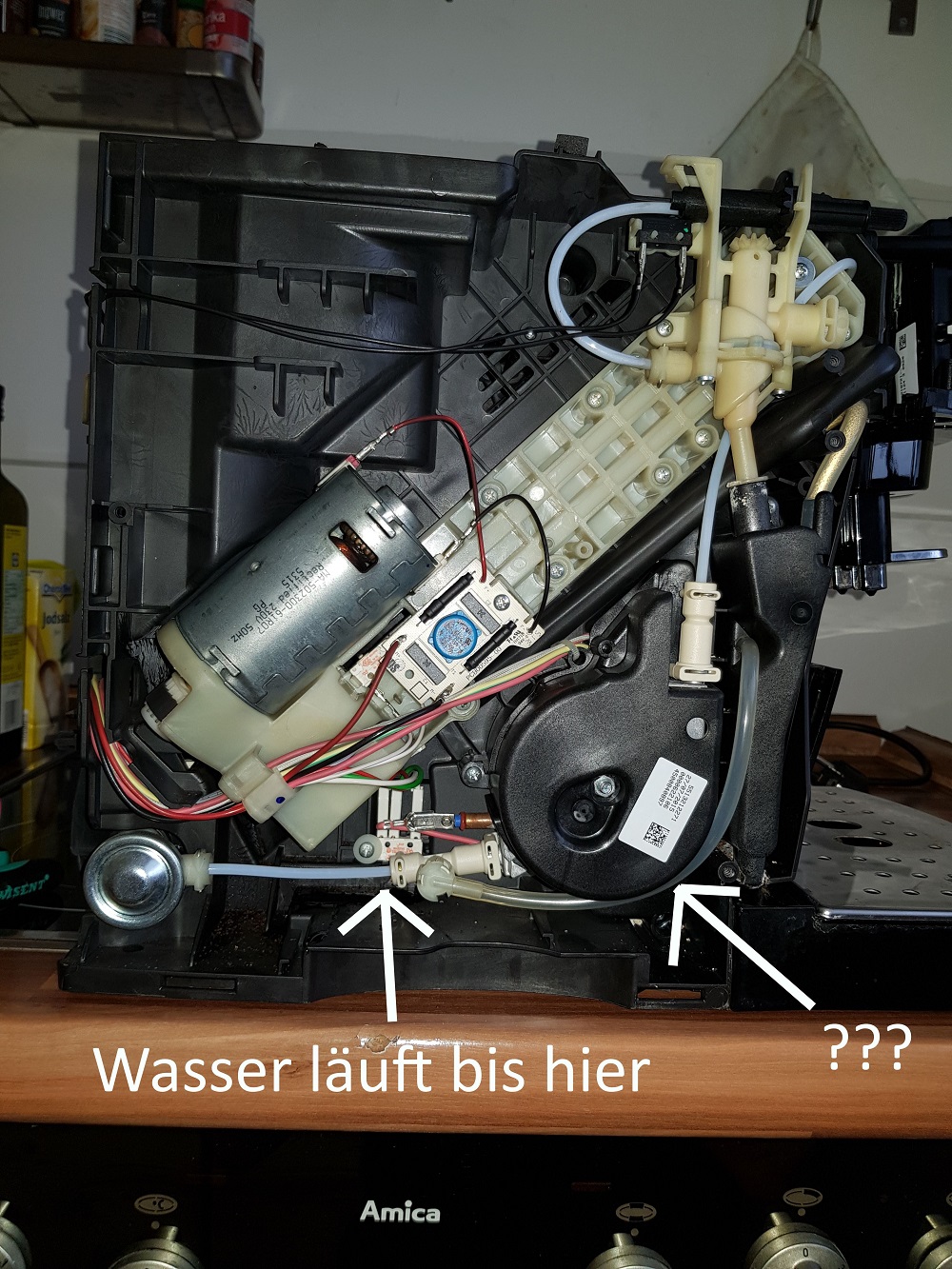

      meine treue DeLonghi Kaffeemaschine hat leider den Geist aufgegeben, es kommt kein Wasser und damit auch kein Kaffee mehr aus der Maschine ;(
      Ich habe die Brühgruppe ausgebaut und gereinigt. Danach die Maschine geöffnet, den oberen Brühkolben ausgebaut und gereinigt, der war ordentlich dreckig, aber leider kommt immer noch kein Kaffee aus der Maschine. Die Pumpe geht ebenfalls, das habe ich getestet indem ich ein Kabel unten (siehe Bild) herausgezogen habe.
      Jetzt bin ich mit meinem Latein am Ende, die häufigsten Fehler laut Google sind ja entweder Pumpe defekt oder Brühkolben verstopft.
      Daher meine Frage woran könnte es noch liegen, was ist das für ein Element rechts?

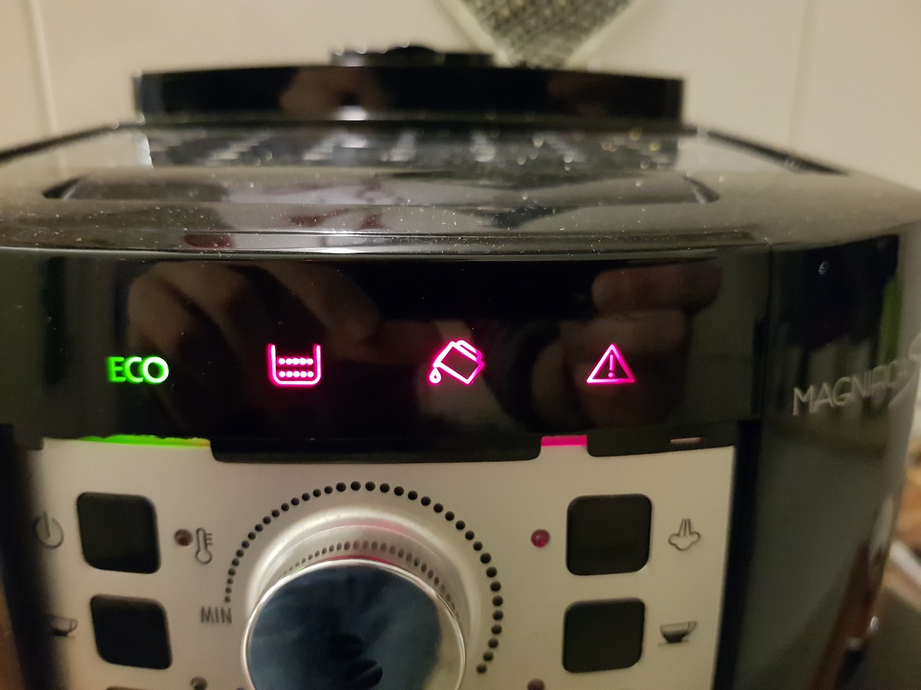

      Fehler LEDs:

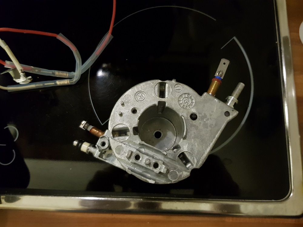

    • Das ist der Durchlauferhitzer, auch Thermoblock genannt.
      Ist die Pumpe leiser als sonst?
    • Hallo Stefan,
      ah okay, dann wird der verstopft sein, weil die Pumpe macht komische Geräusche, wenn sie pumpen will. Und wenn man den Schlauch löst an der Stelle oben im Bild gezeigt, dann pumpt sie ganz normal das Wasser aus dem Schlauch raus. Kann man den Thermoblock auch einfach auseinander bauen und reinigen?

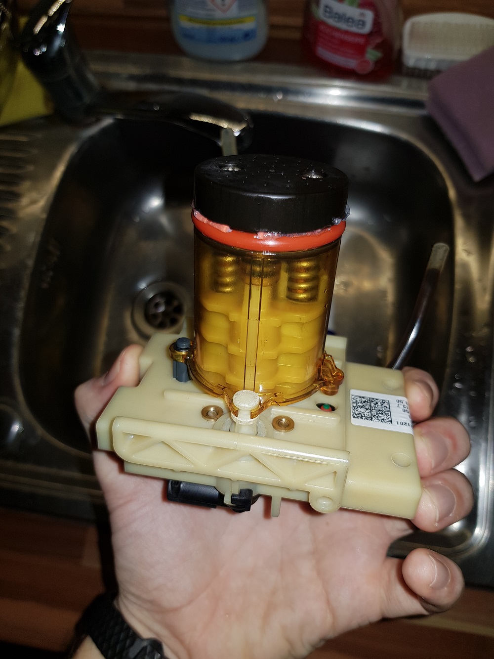

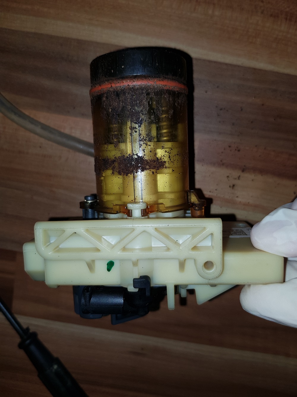

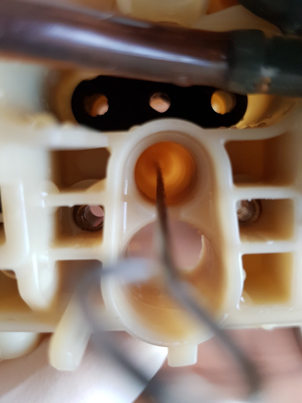

      Hier nochmal ein paar Bilder zum Brühkolben:
      Nach dem Ausbau <X
      Nach der Reinigung
      Hat schon einiges hinter sich die gute Delonghi :D

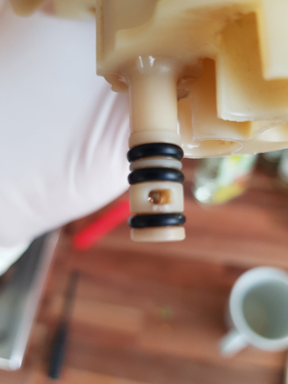

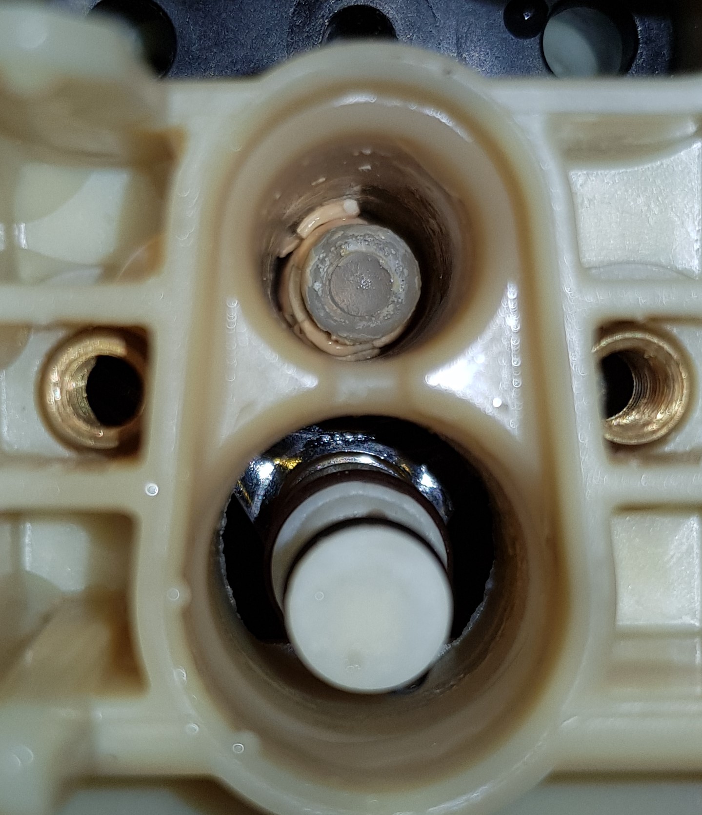

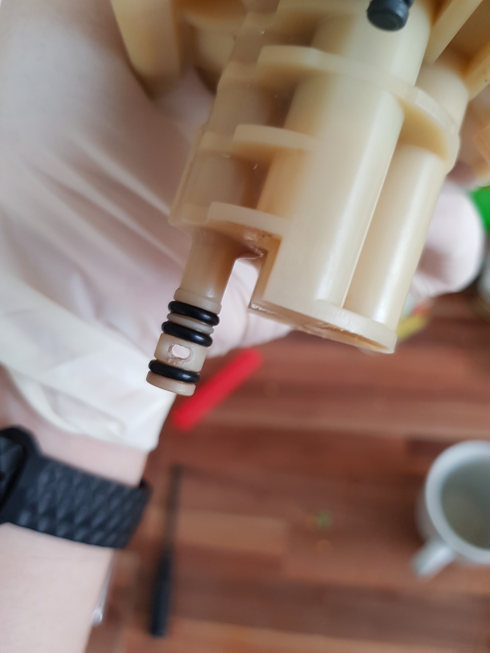

    • Er geht, ich habe ihn repariert!
      Ich habe die Maschine fast komplett zerlegt und alle Teile Stück für Stück überprüft. Am Ende habe ich den Wasserfluss genau überprüft und siehe da, es war doch die Brühgruppe! Der Zulauf war krass verkalkt, obwohl ich die ganze Gruppe übernacht in Essig Wasser eingeweicht hatte. Das es immer noch verkalkt war hatte ich beim ersten Mal auseinander bauen übersehen.
      Mit einem kleinen Piekser konnte ich die Verstopfung lösen, nachdem ich die Feder entfernt hatte.
      Vielen Dank für die Tipps!

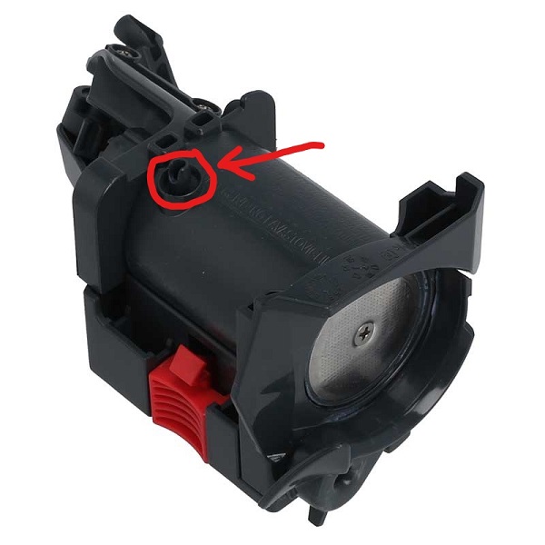

    • Und um das in Zukunft zu vermeiden, solltest du das beherzigen: DeLonghi - Zum Entkalkungsprogramm wird Entkalkung des oberen Brühkolbens empfohlen
